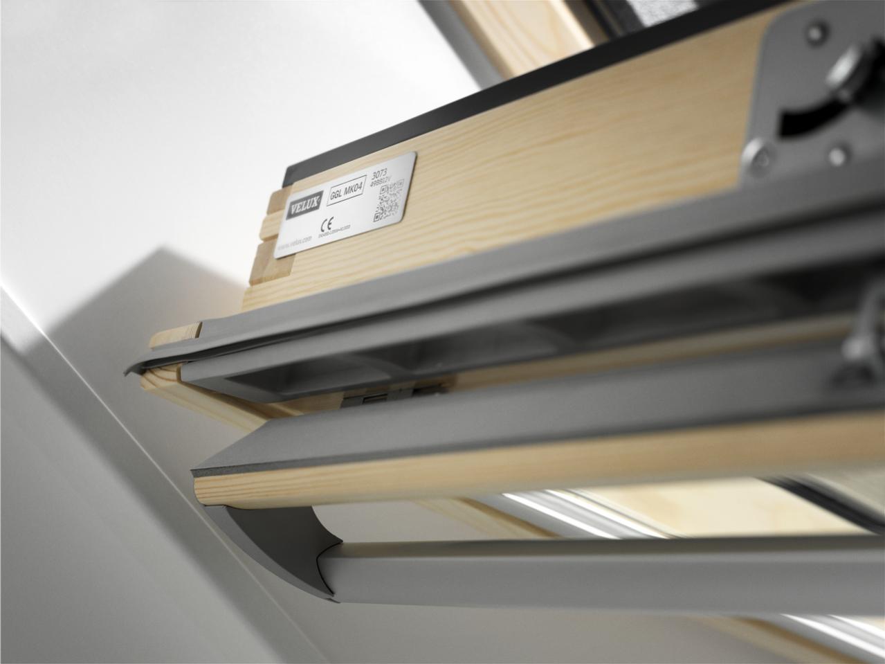

Witam,
Aby sprawdzić czy nasze okno jest na gwarancji czy już nie potrzebna jest tabliczka znamionowa, która znajduje się na oknie VELUX na skrzydle po prawej lub lewej stronie (w zależności od generacji z jakiej okno pochodzi)tabliczka.jpg
Jak już mamy kod spisany (z obu linijek) wtedy należy skontaktować się z działem obsługi klienta telefonicznie 22 33 77 000 lub mailowo: [email protected], aby uzyskać informację o długości okresu gwarancyjnego okna.
Pozdrawiam,
