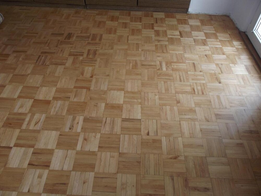

887Murek 03.02.2015 13:22 Autor Zgłoś naruszenie Udostępnij Napisano 3 Lutego 2015 Witam, dziękuję za odp. To dokładnie taka mozaika jak na pierwszym zdjęciu: DSCF4818.jpgAle u mnie klepki się nie ruszają, więc raczej chodzi tylko o cyklinowanie i lakierowanie. Tylko ile takie coś musi schnąć? pokój 13m2Teraz zima więc nie wchodzi to w grę raczej:( Cytuj Odnośnik do komentarza https://forum.murator.pl/topic/197560-wymiana-mozaiki-na-parkiet-lub-cyklinowanie/#findComment-6730751 Udostępnij na innych stronach Więcej opcji udostępniania
monkey222 03.02.2015 15:01 Zgłoś naruszenie Udostępnij Napisano 3 Lutego 2015 (edytowane) Witam, dziękuję za odp. To dokładnie taka mozaika jak na pierwszym zdjęciu: DSCF4818.jpg Ale u mnie klepki się nie ruszają, więc raczej chodzi tylko o cyklinowanie i lakierowanie. Tylko ile takie coś musi schnąć? pokój 13m2 Teraz zima więc nie wchodzi to w grę raczej:( Smiało można robić . jeśli to jest jakiś pokoik to nie przeszkadza w komunikacji i można go odciąć . . Schniecie bywa różne ,(zalezy od lakieru). zapchy też sa różne ( zależne od lakieru) . Jak boisz sie smrodu to lakier wodny np firmy Berger ,bona ,plastor ,palmann itp itd- w twoim przypadku przy 13m2 w pierwszy dzien parkieciarz wycyklinuje ,naloży podkład i pierwsza warstwe lakieru a kolejnna w następny i następny dzień . Więc można przyjąć że prce potrwaja 2-3 dni a reszta to schnięcie i utwardzanie się lakieru./ Jak chcesz chemie to paleta jest równie szeroka ale te lakiery już neistety śmierdza i mają czas schnięcia od 3 do 8-12h .Czas schnięcia uzależniony jest od ilośći zaaplikowanego lakieru ( grubość warstwy) oraz od warunków w pomieszczeniu ( temp i wilgotność) Czas schnięcia to jedno a czas utawardzenia to co innego ( ten wynosi od kilku do kilkunastu dni) Edytowane 3 Lutego 2015 przez monkey222 Cytuj Odnośnik do komentarza https://forum.murator.pl/topic/197560-wymiana-mozaiki-na-parkiet-lub-cyklinowanie/#findComment-6730855 Udostępnij na innych stronach Więcej opcji udostępniania
