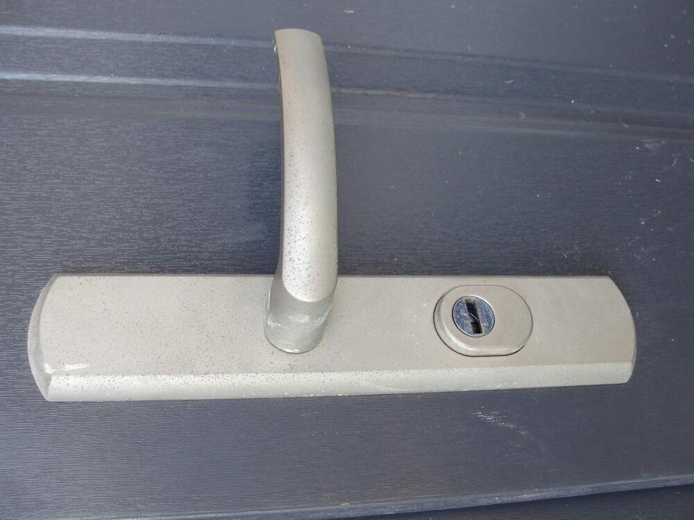

finlandia 10.11.2015 12:50 Zgłoś naruszenie Udostępnij Napisano 10 Listopada 2015 Jeśli możesz wyjaśnij? Ale nawet jeśli to jest prawda w co watpię, to robi to tylko rozniće montażyście Zgodnie z życzeniem: - wg katalogu KMT ich oscieżnica 15CP ma wymiar SC - 100cm. Dlaczego zawsze po złożeniu mierzę i wychodzi mi praktycznie 100,5cm? Ale tego jest mało. Po założeniu skrzydła okazuje się że nie mieści się ono w świetle futryny więc nie pozostaje nic innego jak rozbić klinami ościeżnicę by była jeszcze szersza (pozwalają na to całkiem duże dziury na łączeniach) i skrzydło mogło się zamykać z luzem, by w razie minimalnego przekrzywienia nie obcierało. Owszem - na tym etapie robi to mi jako montażyście różnicę. Pół godziny pracy więcej i wkurzania się na fabrykę. Oczywiście - nie muszę tego zapasowego luzu dawać, ale wiem, że gdy zaświeci słońce i blacha się rozgrzeje obcieranie się pojawi, a fabryka powie wtedy "błędny montaż". Inna sprawa - np. klamki. Wymieniłem już kolejną, która skorodowała: Ta była już po gwarancji - 25 miesięcy od montażu - klient jeszcze nie mieszkał i 160zł dołożyłem od siebie.. W ostatnim czasie fabryka coś w nich znowu zmieniała i teraz, by móc zamykać drzwi kluczem od zewnątrz muszę rozebrać klamkę i regulować mocowanie blokady przeciwrozwierceniowej. Kiedyś trzeba było ją oddalać, potem przez lata było dobrze a teraz trzeba przybliżać. Kolejne 10 min wkurzania się.. I tak w kółko. Nie rezygnuję z KMT, bo podobają mi się ich niektóre kolory. Ościeżnica z przekładką za niewielką dopłatą, która wchodzi w klasyczne otwory 102cm też ok. Ale to wszystko. Bardziej cenię sobie jednak zdrowie psychiczne mojego majstra, bo jak widzi KMT to wie, że od razu będzie trzeba kombinować ze spasowaniem tego bałaganu.. Więc tak, robi nam to różnicę, bo w tym czasie moglibyśmy wstawić już coś innego.. Więc - albo wyjdzie gorsza dniówka, albo cenę montażu trzeba podnieść.. Ps. Medale? Istotne są tylko dla tych, którzy ze stolarką mają do czynienia tylko na targach. Cytuj Odnośnik do komentarza https://forum.murator.pl/topic/197588-drzwi-zewn%C4%99trzne-kmt-czy-wik%C4%99d/#findComment-6957476 Udostępnij na innych stronach Więcej opcji udostępniania
santoszwp.pl 11.11.2015 15:57 Zgłoś naruszenie Udostępnij Napisano 11 Listopada 2015 Dziwne, oscieżnica poszerzona o pół centa i skrzydlo sie nie miesci, rozumiem ze zdarza się to nagminnie i za kazdym razem? Co do klamek to samo pytanie - każda tak ma? Zmierzam do tego ze jesli odpowiedzi na dwa powyzsze pytania sa negatywne to chyba nie jest to powod do oskarżania całej marki ze jest zła, złe materiały czy inne drobne błędy zdazaja sie kazdemu zwłaszcza jesli wystepuje czynnik ludzki wiec jesli sa to sporadyczne sytuacje to nie dramatyzujmy - bo zepsul mi sie mercedes to cała marka jest do dupy, to chyba troche nie tak. A dla mnie wyroznienia maja jednak znaczenie - kazda szanujaca sie firma szczyci sie nimi bo zadne z nich nie jest za darmo - trzeba sobie w jakis sposob na nie zapracowac. Cytuj Odnośnik do komentarza https://forum.murator.pl/topic/197588-drzwi-zewn%C4%99trzne-kmt-czy-wik%C4%99d/#findComment-6958311 Udostępnij na innych stronach Więcej opcji udostępniania
santoszwp.pl 11.11.2015 15:58 Zgłoś naruszenie Udostępnij Napisano 11 Listopada 2015 regulacja klamki poprzez dwa pierscienie regulacyjne w zabezpieczeniu antyrozwierceniowym zajmuje 10minut i to w skrajnych przypadkach. Cytuj Odnośnik do komentarza https://forum.murator.pl/topic/197588-drzwi-zewn%C4%99trzne-kmt-czy-wik%C4%99d/#findComment-6958312 Udostępnij na innych stronach Więcej opcji udostępniania
finlandia 11.11.2015 21:56 Zgłoś naruszenie Udostępnij Napisano 11 Listopada 2015 10 minut. Więc czemu fabryka tego nie robi u siebie a godzi się na to, by wszyscy montażyści w kraju musieli manipulować srubokrętem w warunkach budowlanych, często mając przy tym skostniałe ręce. Pewnie że przeciętnego klienta to nie obchodzi... a może po prostu te całkiem nietanie klamki są robione w Chinach? Bo nie chcę myśleć, że jakiś kierownik w fabryce skręcił klamkę i sprawdził że działa (w najlepszym wypadku), ale nie przetestował już drzwi po dwóch szarpnięciach, gdzie wkładka się przesuwa i już "nie chodzi"???? Jak zauważyłeś - było napisane: wymieniłem "kolejną" klamkę. Widziałem już kilka, ale chyba nie wyobrażasz sobie, że przejadę teraz po wszystkich swoich klientach sprawdzać, czy im też koroduje???To samo dotyczy ościeżnic.Zamontuj sobie ich drzwi o odporności ogniowej - uszczelki puchnąceh nie ma gdzie zamontować w sposób nieokolizyjny - jest kompletnie nieprzemyślana. Pojedyńcze wpadki przemilczam, chyba że kogoś bardzo nie lubię. A jak prześledzisz historię wpisów dot. KMT to te pozytywne sprzed 2-3 lat będą moje, bo długo przekonywałem się do innego produktu. A KMT zalazło mi za skórę swoją akcją prowadzaną przez Dużego Sebę i spółkę (zapytaj w ich dziale sprzedaży). Wszystkie ich posty wyrzuciłem jako spam. Gotuję się gdy czytam takie wpisy. Cytuj Odnośnik do komentarza https://forum.murator.pl/topic/197588-drzwi-zewn%C4%99trzne-kmt-czy-wik%C4%99d/#findComment-6958634 Udostępnij na innych stronach Więcej opcji udostępniania

Brass 29.11.2015 19:06 Zgłoś naruszenie Udostępnij Napisano 29 Listopada 2015 OK. A co robisz z tymi rozdygotanymi klamkami AXA? Masz jakiś patent? Cytuj Odnośnik do komentarza https://forum.murator.pl/topic/197588-drzwi-zewn%C4%99trzne-kmt-czy-wik%C4%99d/#findComment-6973562 Udostępnij na innych stronach Więcej opcji udostępniania
theme 30.11.2015 10:34 Zgłoś naruszenie Udostępnij Napisano 30 Listopada 2015 Należy ją mocno dokręcić (ale z wyczuciem). Ja daję jeszcze kropelkę silikonu do zabezpieczenia śrub przed odkręcaniem się na trzpieniu.Jedna uwaga - przy otwieraniu typu "naciśnij i pociągnij" nic się nie dzieje. Dopiero jak otwiera się te drzwi normalnie (czyli bezwiednie je ciągniemy do siebie i następnie naciskamy klamkę) to wychodzą takie kwiatki z tą klamką. Sposoby typu dokręcanie na chama nic nie dają.Kiedyś chyba w wątku z drzwiami Wikęd opisywałem co i jak robię z klamkami.http://forum.muratordom.pl/showthread.php?182843-Drzwi-firmy-wik%C4%99d&highlight=wik%C4%99d Cytuj Odnośnik do komentarza https://forum.murator.pl/topic/197588-drzwi-zewn%C4%99trzne-kmt-czy-wik%C4%99d/#findComment-6974020 Udostępnij na innych stronach Więcej opcji udostępniania
