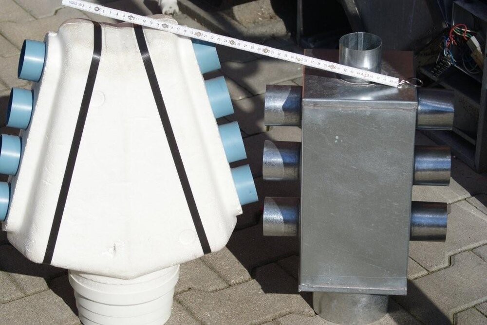

zyx 02.02.2015 09:53 Zgłoś naruszenie Udostępnij Napisano 2 Lutego 2015 (edytowane) Dzień dobry, Wpadła mi w ręce stara centrala Recuvent VMC DFN firmy Elge i postanowiłem zamontować ją do mojego budowanego domu szkieletowego. Mam jednak problem ponieważ wg instrukcji i rysunku który zamieszczam centrala współpracuje ze skrzynką rozdzielczą CD60 gdzie przekroje kanałów to tylko 60mm. Co prawda importer ma w końcówkach magazynowych taką skrzynkę ale nie jestem do końca przekonany do takiego rozwiązania ponieważ chcę użyć tylko 5 z 8 dostępnych króćców skrzynki a z obliczeń wychodzi mi coś takiego: Wejście do skrzynki 150mm = 176cm2 a suma przekrojów wyjść ze skrzynki to tylko (5 x 28cm2) = 141cm2 Czy to nie za mało? Zastanawiam się czy nie będzie lepiej kupić blaszaną skrzynkę 150/80 i poprowadzić to kanałami fi80? W przypadku takiej konstrukcji domu gdzie wszystkie przegrody wypełniam wełną czy mogę zastosować kanały nieizolowane? Nie bez znaczenia jest fakt, że u importera 1 anemostat fi 60 nieregulowany kosztuje ponad 70zł, natomiast fi80 są szeroko dostępne. Przewodów fi60 też nie potrafię znaleźć... Druga sprawa to taka że po stronie wyciągu jest tam 4x80 do sanitariatów oraz 1 duży kanał fi125 oznaczony jako podłączenie kuchni. Mam rozumieć że do okapu? Edytowane 2 Lutego 2015 przez zyx Cytuj Odnośnik do komentarza https://forum.murator.pl/topic/197639-stary-rekuperator-elge-recuvent-vmc-dfn/ Udostępnij na innych stronach Więcej opcji udostępniania
Tomasz Brzęczkowski 02.02.2015 10:05 Zgłoś naruszenie Udostępnij Napisano 2 Lutego 2015 (edytowane) Dzień dobry, Wpadła mi w ręce stara centrala Recuvent VMC DFN firmy Elge i postanowiłem zamontować ją do mojego budowanego domu szkieletowego. Mam jednak problem ponieważ wg instrukcji i rysunku który zamieszczam centrala współpracuje ze skrzynką rozdzielczą CD60 gdzie przekroje kanałów to tylko 60mm. Co prawda importer ma w końcówkach magazynowych taką skrzynkę ale nie jestem do końca przekonany do takiego rozwiązania ponieważ chcę użyć tylko 5 z 8 dostępnych króćców skrzynki a z obliczeń wychodzi mi coś takiego: wejście do skrzynki 160mm = 200cm2 a suma przekrojów wyjść ze skrzynki to tylko (5 x 28cm2) = 141cm2 Czy to nie za mało? Czy nie będzie za duża prędkość w tych cieńkich kanałach i nie będzie to szumieć? Zastanawiam się czy nie lepiej kupić blaszaną skrzynkę 160/80 i poprowadzić to kanałami 80? W przypadku takiej konstrukcji domu gdzie wszystkie przegrody wypełniam wełną czy mogę zastosować kanały nieizolowane? Nie bez znaczenia jest fakt, że u importera 1 anemostat fi 60 nieregulowany kosztuje ponad 70zł, natomiast fi80 są szeroko dostępne. Przewodów fi60 też nie potrafię znaleźć... Druga sprawa to taka że po stronie wyciągu jest tam 4x80 do sanitariatów oraz 1 duży kanał fi125 oznaczony jako podłączenie kuchni. Mam rozumieć że do okapu? [ATTACH=CONFIG]302310[/ATTACH] Skrzynka jest bardzo nieszczelna, a kanały do niej to izolowane 63mm lepiej dorobić skrzynkę Jak stary Recuvent? Wymiennik biały czy z z Al Heatex , ma pilota czy nie? Edytowane 2 Lutego 2015 przez Tomasz Brzęczkowski Cytuj Odnośnik do komentarza https://forum.murator.pl/topic/197639-stary-rekuperator-elge-recuvent-vmc-dfn/#findComment-6729231 Udostępnij na innych stronach Więcej opcji udostępniania

zyx 02.02.2015 11:19 Autor Zgłoś naruszenie Udostępnij Napisano 2 Lutego 2015 (edytowane) Mam przełącznik nie regulator napięcia, to na zdjęciu nie wiem co to jest, nie mam tego.Luna też ma silniki prądu zmiennego i piszą na niej 120W , obudowa jest dziurawa jak sito a filtry trzeba dokładać zewnętrzne. Lunie potrzebny też zewnętrzny regulator a tutaj mam chociaż te dwa biegi. Strony elektrycznej się nie boję ale na wentylacji się nie znam. W każdym razie muszę rozprowadzić teraz instalację po domu. Jeśli centrala będzie głośna i energochłonna to ją docelowo podmienię na nowszą.Rozumiem zatem że zrezygnować z tej skrzynki CD60 i dać standardową, podstawowe pytanie czy tańszy i wszędzie dostępny układ 4x80 będzie poprawny dla tej i przyszłej centrali? Edytowane 2 Lutego 2015 przez zyx Cytuj Odnośnik do komentarza https://forum.murator.pl/topic/197639-stary-rekuperator-elge-recuvent-vmc-dfn/#findComment-6729333 Udostępnij na innych stronach Więcej opcji udostępniania
Tomasz Brzęczkowski 02.02.2015 12:07 Zgłoś naruszenie Udostępnij Napisano 2 Lutego 2015 Mam przełącznik nie regulator napięcia, to na zdjęciu nie wiem co to jest, nie mam tego. Luna też ma silniki prądu zmiennego i piszą na niej 120W , obudowa jest dziurawa jak sito a filtry trzeba dokładać zewnętrzne. Lunie potrzebny też zewnętrzny regulator a tutaj mam chociaż te dwa biegi. Strony elektrycznej się nie boję ale na wentylacji się nie znam. W każdym razie muszę rozprowadzić teraz instalację po domu. Jeśli centrala będzie głośna i energochłonna to ją docelowo podmienię na nowszą. Rozumiem zatem że zrezygnować z tej skrzynki CD60 i dać standardową, podstawowe pytanie czy tańszy i wszędzie dostępny układ 4x80 będzie poprawny dla tej i przyszłej centrali? 4 x 80 + 1 x125 jest na wywiewie. Może Pan dać na nawiewie 5 x fi 80 mm a przy miękkich izolowanych kanałach nawet 100mm . Pan dobrze sprawdzi i umyje wymiennik. Filtry radzę wyrzucić ( czarne gąbki ) i zrobić ramkę z drutu z filtrem kupowanym z metra. Cytuj Odnośnik do komentarza https://forum.murator.pl/topic/197639-stary-rekuperator-elge-recuvent-vmc-dfn/#findComment-6729398 Udostępnij na innych stronach Więcej opcji udostępniania
zyx 02.02.2015 13:09 Autor Zgłoś naruszenie Udostępnij Napisano 2 Lutego 2015 (edytowane) Rozumiem. Czyli mam do wyboru następujące warianty:Nawiew: 5 x fi 80 (skrzynka dorabiana bo brak gotowych) lub 4 x fi 100 skrzynka gotowa lub 6x fi 60 skrzynka CD60 uszczelniona + kanały PE 63 +(tu problem: trudne do kupienia anemostaty fi 60) Wywiew:3 x fi 80 (wc, pom. gosp., ogrzewana garderoba) + fi 125 rozbite trójnikiem na dwa równe odcinki do podłączenia kuchni i łazienkilub 4 x fi 80 (wc, pom. gosp., ogrzewana garderoba, łazienka) + fi 125 do kuchni Czy można w kuchni podłączyć do tego wypatroszony z silników okap? Czy lepiej okap niezależnie do osobnego stalowego komina poprowadzonego nad dach ale co w przypadku gdy zawiesi się klapka zwrotna w okapie? Edytowane 2 Lutego 2015 przez zyx Cytuj Odnośnik do komentarza https://forum.murator.pl/topic/197639-stary-rekuperator-elge-recuvent-vmc-dfn/#findComment-6729487 Udostępnij na innych stronach Więcej opcji udostępniania
Tomasz Brzęczkowski 02.02.2015 14:26 Zgłoś naruszenie Udostępnij Napisano 2 Lutego 2015 Rozumiem. Czyli mam do wyboru następujące warianty: Nawiew: 5 x fi 80 (skrzynka dorabiana bo brak gotowych) lub 4 x fi 100 skrzynka gotowa lub 6x fi 60 skrzynka CD60 uszczelniona + kanały PE 63 +(tu problem: trudne do kupienia anemostaty fi 60) Wywiew: 3 x fi 80 (wc, pom. gosp., ogrzewana garderoba) + fi 125 rozbite trójnikiem na dwa równe odcinki do podłączenia kuchni i łazienki lub 4 x fi 80 (wc, pom. gosp., ogrzewana garderoba, łazienka) + fi 125 do kuchni Czy można w kuchni podłączyć do tego wypatroszony z silników okap? Czy lepiej okap niezależnie do osobnego stalowego komina poprowadzonego nad dach ale co w przypadku gdy zawiesi się klapka zwrotna w okapie? Nigdy nie pisałem, że może być wywiew z garderoby, czy pomieszczenia gospodarczego. Nie podłącza się okapu do wentylacji, to drugie, lepiej. Cytuj Odnośnik do komentarza https://forum.murator.pl/topic/197639-stary-rekuperator-elge-recuvent-vmc-dfn/#findComment-6729573 Udostępnij na innych stronach Więcej opcji udostępniania

zyx 04.02.2015 10:15 Autor Zgłoś naruszenie Udostępnij Napisano 4 Lutego 2015 (edytowane) Zrodziły mi się jeszcze dwa pytania, czy ta centrala uciągnie małe 10 metrowe rurowe GWC jako zabezpieczenie przed przemarzaniem?Oraz czy jeśli zastosuję uszczelnioną oryginalną skrzynkę CD60 i rury PE-FLEX 75/63 to czy mogą one iść nieocieplone w warstwach wełny domu szkieletowego? Co do za dużych anemostatów do doczytałem Pańską wypowiedź na innym forum o redukcjach silikonowych to wtedy poszedłbym tą drogą. Edytowane 4 Lutego 2015 przez zyx Cytuj Odnośnik do komentarza https://forum.murator.pl/topic/197639-stary-rekuperator-elge-recuvent-vmc-dfn/#findComment-6731713 Udostępnij na innych stronach Więcej opcji udostępniania
Tomasz Brzęczkowski 04.02.2015 10:54 Zgłoś naruszenie Udostępnij Napisano 4 Lutego 2015 Zrodziły mi się jeszcze dwa pytania, czy ta centrala uciągnie małe 10 metrowe rurowe GWC jako zabezpieczenie przed przemarzaniem? Oraz czy jeśli zastosuję uszczelnioną oryginalną skrzynkę CD60 i rury PE-FLEX 75/63 to czy mogą one iść nieocieplone w warstwach wełny domu szkieletowego? Co do za dużych anemostatów do doczytałem Pańską wypowiedź na innym forum o redukcjach silikonowych to wtedy poszedłbym tą drogą. Mam te skrzynki styropianowe od ponad 20 lat, leżą i zawalają, wstydzę się je proponować, dam Panu taką jak Pan chce. A do nich jest taki kanał 63mm lub nieizolowany Takiego kanału Pan nie ściśnie opaską . Poza tym wyrwie on króciec ze styropianu. Cytuj Odnośnik do komentarza https://forum.murator.pl/topic/197639-stary-rekuperator-elge-recuvent-vmc-dfn/#findComment-6731769 Udostępnij na innych stronach Więcej opcji udostępniania
zyx 04.02.2015 11:08 Autor Zgłoś naruszenie Udostępnij Napisano 4 Lutego 2015 Męczę temat ponieważ wstyd się przyznać ale zamówiłem i mam taką skrzynkę z końcówek magazynowych. Cena niska ale skoro to bubel to odeślę i wsadzę w to miejsce blaszankę oraz kupię normalne izolowane kanały aluminiowe. Cytuj Odnośnik do komentarza https://forum.murator.pl/topic/197639-stary-rekuperator-elge-recuvent-vmc-dfn/#findComment-6731792 Udostępnij na innych stronach Więcej opcji udostępniania
Tomasz Brzęczkowski 04.02.2015 11:43 Zgłoś naruszenie Udostępnij Napisano 4 Lutego 2015 Męczę temat ponieważ wstyd się przyznać ale zamówiłem i mam taką skrzynkę z końcówek magazynowych. Cena niska ale skoro to bubel to odeślę i wsadzę w to miejsce blaszankę oraz kupię normalne izolowane kanały aluminiowe. Zaoszczędzi Pan kasy i nerwów. Cytuj Odnośnik do komentarza https://forum.murator.pl/topic/197639-stary-rekuperator-elge-recuvent-vmc-dfn/#findComment-6731822 Udostępnij na innych stronach Więcej opcji udostępniania
