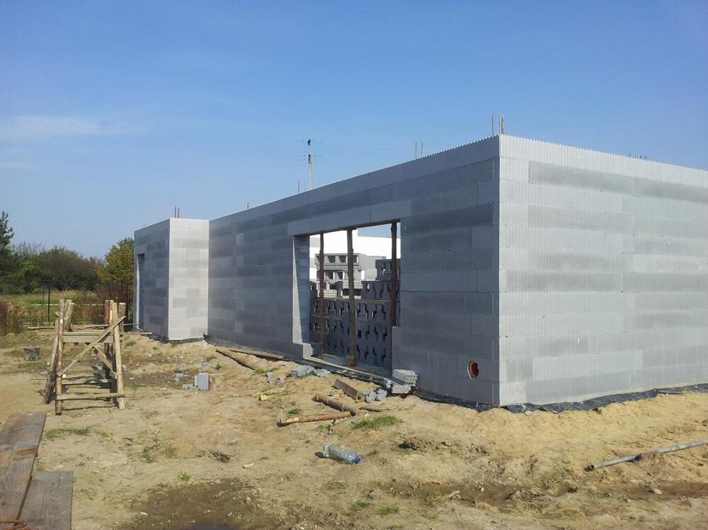

bbblondas 02.02.2015 20:22 Autor Zgłoś naruszenie Udostępnij Napisano 2 Lutego 2015 Z pomoca i instruktazem forumowego M.A.Ga ulozylismy pierwsza kondygnacje. Cytuj Odnośnik do komentarza https://forum.murator.pl/topic/197656-indywidualny-ze-styropianowych-pustakow/#findComment-6729939 Udostępnij na innych stronach Więcej opcji udostępniania

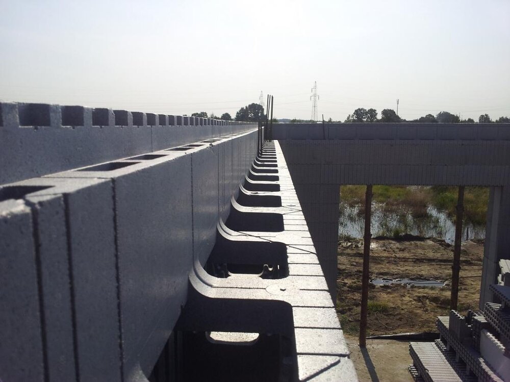

bbblondas 02.02.2015 20:22 Autor Zgłoś naruszenie Udostępnij Napisano 2 Lutego 2015 cd scian Cytuj Odnośnik do komentarza https://forum.murator.pl/topic/197656-indywidualny-ze-styropianowych-pustakow/#findComment-6729941 Udostępnij na innych stronach Więcej opcji udostępniania
bbblondas 02.02.2015 20:28 Autor Zgłoś naruszenie Udostępnij Napisano 2 Lutego 2015 Widok z zewnatrz Oraz maly wypadek przy pracy. Rozerwalo jedna ksztaltke. Niestety nie mam foty samej ksztaltki . Zdjecie juz opanowanej sytuacji: Cytuj Odnośnik do komentarza https://forum.murator.pl/topic/197656-indywidualny-ze-styropianowych-pustakow/#findComment-6729951 Udostępnij na innych stronach Więcej opcji udostępniania
