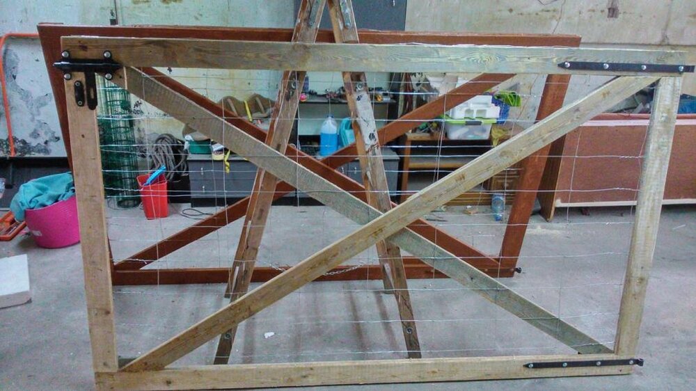

kravat 08.03.2015 12:30 Autor Zgłoś naruszenie Udostępnij Napisano 8 Marca 2015 (edytowane) Z brama zeszło mi więcej czasu niż myślałem, zachciało mi się ją pomalować. Z tego względu nic wczoraj nie wywierciłem, ale co się odwlecze... Obiecane fotki: Tutaj mamy początek ogrodzenia I dzieło mojego życia w wersji niepomalowanej Edytowane 13 Stycznia 2016 przez kravat Cytuj Odnośnik do komentarza https://forum.murator.pl/topic/197864-bilbo-z-archetyp-budujemy-parter%C3%B3wk%C4%99-100-m2/#findComment-6770312 Udostępnij na innych stronach Więcej opcji udostępniania

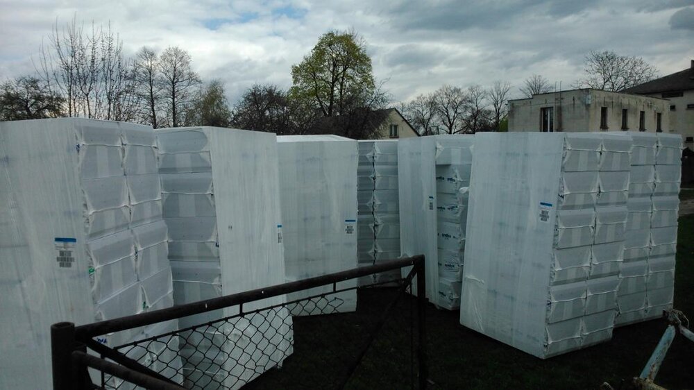

kravat 21.04.2015 17:36 Autor Zgłoś naruszenie Udostępnij Napisano 21 Kwietnia 2015 (edytowane) Dawno nic nie pisałem, ale dziś mam dla Was dobre wiadomości Dotarła do nas przesyłka, a w niej 29 m3 XPS-a ! W czwartek umówiony jestem z geodetą Markiem. W sobotę mam odebrać ubijarkę, w poniedziałek ma przyjechać koparka, a we wtorek ok. 250 ton piasku. Tak ! Tak ! budujemy Edytowane 13 Stycznia 2016 przez kravat Cytuj Odnośnik do komentarza https://forum.murator.pl/topic/197864-bilbo-z-archetyp-budujemy-parter%C3%B3wk%C4%99-100-m2/#findComment-6813336 Udostępnij na innych stronach Więcej opcji udostępniania

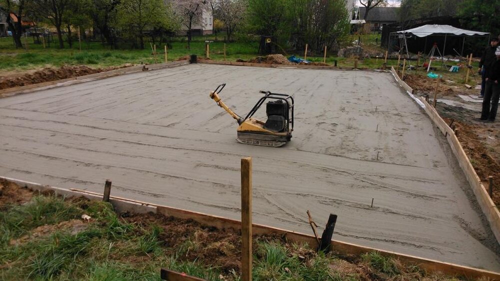

kravat 02.05.2015 07:11 Autor Zgłoś naruszenie Udostępnij Napisano 2 Maja 2015 (edytowane) Pan koparkowy to profesjonalista. Załatwił dwóch kierowców i dowiózł 6 transportów, łącznie 169t. Nie obyło się bez problemów związanych z wjazdem na działkę. Wtorkowa ulewa dołożyła nam roboty, bo pospółka transportowana była na taczkach spod bramy Najgorsze jest to że łącznie wrzuciliśmy w wykop ~260 ton materiału i jeszcze nam zabrakło. Zamówiłem 15t pospółki i 7t piasku, dopiero w poniedziałek finisz z zasypywaniem i możemy robić kanalizację. Plan na dziś: - kleimy szalunki z XPSa - zaczynamy giąć pręty Drenaż działa i pięknie ściaga wodę, narazie nie mamy gdzie się wpiąć w istniejące dreny. Nasza nowa maszyna do wkurzania sąsiadów, daje rade ale nie jest tak wydajna jak 480tka. Pogoda na dziś Edytowane 13 Stycznia 2016 przez kravat Cytuj Odnośnik do komentarza https://forum.murator.pl/topic/197864-bilbo-z-archetyp-budujemy-parter%C3%B3wk%C4%99-100-m2/#findComment-6821570 Udostępnij na innych stronach Więcej opcji udostępniania

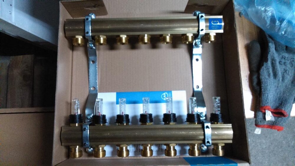

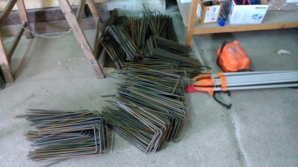

kravat 03.05.2015 07:46 Autor Zgłoś naruszenie Udostępnij Napisano 3 Maja 2015 (edytowane) Pogoda dopisała więc pracowało się przyjemnie. Szwagier zajął się gięciem pretów Teść docinał XPSa a ja robiłem przygotówki do klejenia szalunków. Zostało mi jeszcze kilka kompletów do sklejenia i mam zamiar zrobić to dzisiaj Martwi mnie że nie mam jeszcze mojego PE-RTa do podłogówki, bo reszta sprzętu już na nią czeka Sprzedający bardzo szybko wysłał mi pro-forme, a z wysyłką już się tak nie śpieszy. Edytowane 13 Stycznia 2016 przez kravat Cytuj Odnośnik do komentarza https://forum.murator.pl/topic/197864-bilbo-z-archetyp-budujemy-parter%C3%B3wk%C4%99-100-m2/#findComment-6822036 Udostępnij na innych stronach Więcej opcji udostępniania

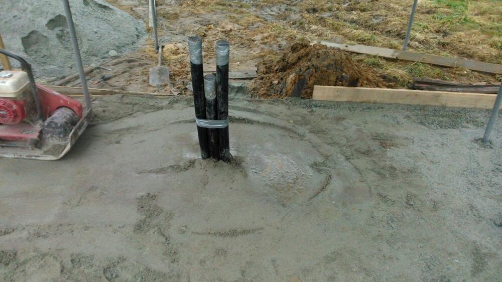

kravat 06.05.2015 18:58 Autor Zgłoś naruszenie Udostępnij Napisano 6 Maja 2015 (edytowane) Deszcz przeganiał nas co chwilę, dokończyliśmy układanie kanalizy i zrobiliśmy przepust na wodę. Tyle nam się udało dziś zrobić w plenerze Dodatkowo zrobione mamy 2 przepusty, które prawdopodobnie wykorzystam pod GGWC. Tak samo robię w pomieszczeniu w którym będzie skrzynka elektryczna, tzn dodatkowe przepusty wykorzystane będą do sterowania bramy i zasilania wiaty. Zapomniałem, że rano był geolog. Badanie wskazało stopień zagęszczenia ~0.7, dokładnie tyle ile wymagane w projekcie płyty. Wyszłoby więcej, ale Pan geolog wbijał pręt do 1m, a warstwa pospółki i piasku to 80 do 90cm. Ważne, że jest dobrze zagęszczone i wpis w DB zrobiony Przy pięciu otworach panowie wykonali ponad 1000 uderzeń, czyli w godzinę podnieśli 10 ton żelaza Fotki z placu budowy: Przepust: Gwiazda dnia dzisiejszego, czyli stary namiot który miał wylądować na złomie! Gdyby nie on to geolog by wykręcał wodę z majtek Nie wyrzucajcie starych rzeczy, na budowie są przydatne i nie szkoda jak ktoś zniszczy albo podpierniczy. Pogoda [w radio mówią że deszcz, ale ja ufam pogodzie z Google] Edytowane 13 Stycznia 2016 przez kravat Cytuj Odnośnik do komentarza https://forum.murator.pl/topic/197864-bilbo-z-archetyp-budujemy-parter%C3%B3wk%C4%99-100-m2/#findComment-6825056 Udostępnij na innych stronach Więcej opcji udostępniania
