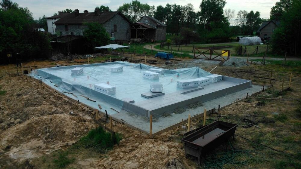

kravat 16.05.2015 06:25 Autor Zgłoś naruszenie Udostępnij Napisano 16 Maja 2015 (edytowane) Nasz dziennik zmienia się w tygodnik, dziś na szybko kilka fotek z postępu prac. Mamy już dolną warstwę zbrojenia, oraz zabezpieczone deskami ścianki z XPSa. Za oknem super pogoda, a my idziemy rozkładać podłogówkę Edytowane 13 Stycznia 2016 przez kravat Cytuj Odnośnik do komentarza https://forum.murator.pl/topic/197864-bilbo-z-archetyp-budujemy-parter%C3%B3wk%C4%99-100-m2/page/2/#findComment-6832758 Udostępnij na innych stronach Więcej opcji udostępniania

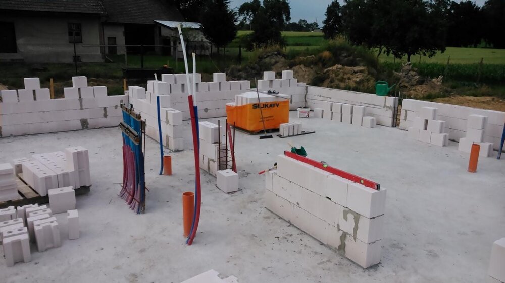

kravat 17.06.2015 17:55 Autor Zgłoś naruszenie Udostępnij Napisano 17 Czerwca 2015 (edytowane) Płyta dojrzewała w pełnym słońcu i wylałem na nią duuuuuużo wody. Dosłownie osuszyliśmy sąsiadowi dwie studnie Na budowie nie było co robić, więc pozamawiałem potrzebny sprzęt i materiał do dalszej pracy. Najważniejszy transport dotarł wczoraj, 19 palet Silikatów N18 oraz 500kg kleju. Silka przyjechała z zakładu KLUCZE. Pan kierowca bardzo miły i widać że ma fach w ręku. Wjechał w naszą wąską drogę bez problemu. Cały rozładunek trwał ok.1.5h, silka z przyczepy trafiła pod płot Reszta prosto na płytę Murowanie zaczynamy w piątek, trzymać kciuki bo murujemy sami Edytowane 14 Stycznia 2016 przez kravat Cytuj Odnośnik do komentarza https://forum.murator.pl/topic/197864-bilbo-z-archetyp-budujemy-parter%C3%B3wk%C4%99-100-m2/page/2/#findComment-6854854 Udostępnij na innych stronach Więcej opcji udostępniania

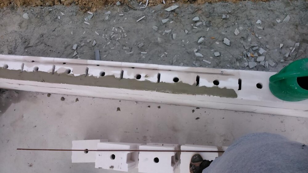

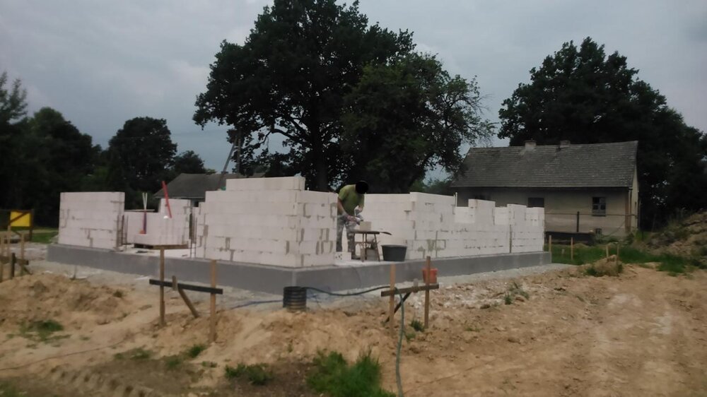

kravat 21.06.2015 10:57 Autor Zgłoś naruszenie Udostępnij Napisano 21 Czerwca 2015 (edytowane) Udało się zrobić pierwszą warstwę. Wyszła dość dobrze, jest w miarę równo i dalej powinno się dobrze murować. Zaczęliśmy w czwartek od docinania bloczków narożnych. Mam już wprawę w cięciu, więc docinki idą szybko. Narożniki robimy zgodnie z wytycznymi producenta W piątek zrobiliśmy północną ścianę W sobotę udało się skończyć i plan wykonany w 100% W poniedziałek próbujemy murować stosując klej, niestety prognozy pogody nie są optymistyczne. Edytowane 14 Stycznia 2016 przez kravat Cytuj Odnośnik do komentarza https://forum.murator.pl/topic/197864-bilbo-z-archetyp-budujemy-parter%C3%B3wk%C4%99-100-m2/page/2/#findComment-6857704 Udostępnij na innych stronach Więcej opcji udostępniania
kravat 24.06.2015 19:27 Autor Zgłoś naruszenie Udostępnij Napisano 24 Czerwca 2015 (edytowane) Niestety, silka Klucze nie jest idealna , palety różnią się wysokością bloczka, ale jakoś dajemy rade. Mam kolejne oferty na więźbę prefabrykowaną i wygrywa oferta z cena ok. 100 PLN za m2 dachu. Strych ma tylko 2 m wysokości i jakieś 2.7 szerokości, ale lepsze to niż nic. Lokalna oferta jest 2 tys tańsza, niestety nie dostosowali się do moich wymogów odnośnie maksymalnego rozstawu wiązarów. Pisałem, że max 900 mm a oni projektują mi rozstaw 1000 Kilka fotek z postępu prac: - zbrojenie okien - mury pną się do góry - czwarta warstwa prawie gotowa i jutro będziemy robić miejsce na okna Na koniec widok z drogi Edytowane 14 Stycznia 2016 przez kravat Cytuj Odnośnik do komentarza https://forum.murator.pl/topic/197864-bilbo-z-archetyp-budujemy-parter%C3%B3wk%C4%99-100-m2/page/2/#findComment-6860426 Udostępnij na innych stronach Więcej opcji udostępniania

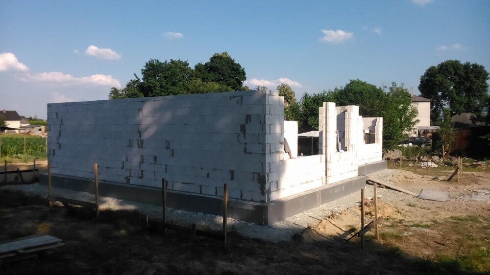

kravat 28.06.2015 11:13 Autor Zgłoś naruszenie Udostępnij Napisano 28 Czerwca 2015 (edytowane) Silka się kończy, we wtorek kolejna dostawa Murowania zostało na kilka dni więc powoli zaczynamy myśleć o wiązaniu nadproży, podciągów i wieńców. Edytowane 14 Stycznia 2016 przez kravat Cytuj Odnośnik do komentarza https://forum.murator.pl/topic/197864-bilbo-z-archetyp-budujemy-parter%C3%B3wk%C4%99-100-m2/page/2/#findComment-6862504 Udostępnij na innych stronach Więcej opcji udostępniania
kravat 02.07.2015 19:08 Autor Zgłoś naruszenie Udostępnij Napisano 2 Lipca 2015 (edytowane) Silka dojechała zgodnie z obietnicą we wtorek po południu. Skoro materiał na ściany był na placu, to nie było innego wyjścia jak wziąć się się do roboty Negocjacje z wiązarami dalej trwają, cena spada, a wraz z nią rozstaw wiązarów Jutro wielki finał! Kończymy murowanie i zabieramy się za zbrojenie Edytowane 14 Stycznia 2016 przez kravat Cytuj Odnośnik do komentarza https://forum.murator.pl/topic/197864-bilbo-z-archetyp-budujemy-parter%C3%B3wk%C4%99-100-m2/page/2/#findComment-6865175 Udostępnij na innych stronach Więcej opcji udostępniania

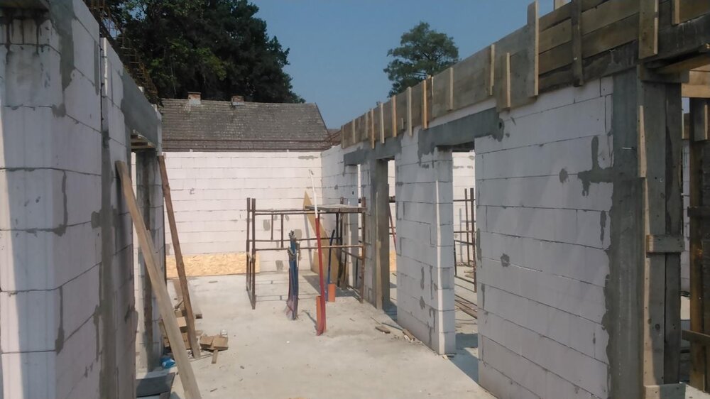

kravat 15.08.2015 10:39 Autor Zgłoś naruszenie Udostępnij Napisano 15 Sierpnia 2015 (edytowane) Dziś mam czas na foto a więc: - nadproża Połączenie nadproża słupa i podciągu to masakra, pręt zwiększono do 16 mm, a ścianę zmniejszyłem z 250 na 180 - podciąg - zbrojenie słupów podpierających dach [przy wiązarach mogą być niepotrzebne ?] Edytowane 14 Stycznia 2016 przez kravat Cytuj Odnośnik do komentarza https://forum.murator.pl/topic/197864-bilbo-z-archetyp-budujemy-parter%C3%B3wk%C4%99-100-m2/page/2/#findComment-6891145 Udostępnij na innych stronach Więcej opcji udostępniania
kravat 15.08.2015 10:47 Autor Zgłoś naruszenie Udostępnij Napisano 15 Sierpnia 2015 (edytowane) Wczoraj teść zalał pierwszy słup Reszta ekipy montowała szalunki Od poniedziałku szalujemy z OSB bo brakło desek. Żałuję że kupiłem te deski bo za dużo z nimi roboty, zsychają się i kolejny raz musieliśmy je przekręcać. Edytowane 14 Stycznia 2016 przez kravat Cytuj Odnośnik do komentarza https://forum.murator.pl/topic/197864-bilbo-z-archetyp-budujemy-parter%C3%B3wk%C4%99-100-m2/page/2/#findComment-6891150 Udostępnij na innych stronach Więcej opcji udostępniania
