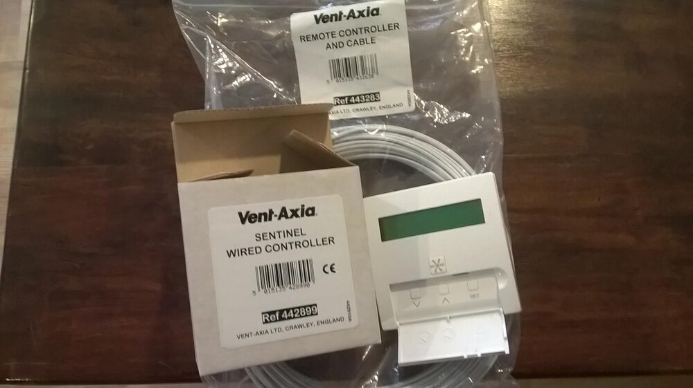

Przepraszam, że nie w temacie, Pan ma sentinela ze sterownikiem w pokoju czy na centrali, czy jedno i drugie?
