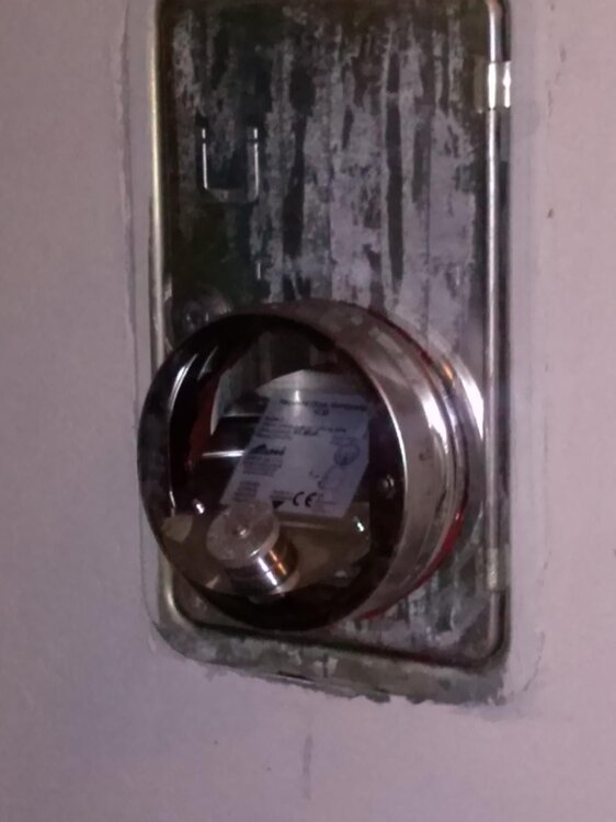

karabus 16.02.2015 12:49 Zgłoś naruszenie Udostępnij Napisano 16 Lutego 2015 Witam. Pytanie jak w temacie, a problem jest w tym że okazało się że mam za duży ciąg w kominie ;-(. Piec który mam do niego podłączony wymaga (wg instrukcji) 10-20 Pa. U mnie jest ponad 30. Efekt mam taki że ciepło zamiast ogrzewać kocioł idzie w komin ;-(. Wyjście z pieca mam rurą 145 mm a przewód kominowy jest około 15cm/30cm. Czy wstawienie w komin przegrody zmniejszającej średnicę (np z blachy) poprawi sytuację? Obawiam się czy nie wywołam tym zjawiska Venturiego i pogorszę sprawę. Zastanawiam się też nad wstawieniem przegrody (szybra) w rurę łączącą piec z kominem. Wszelkie porady mile widziane Pozdrawiam Paweł Cytuj Odnośnik do komentarza https://forum.murator.pl/topic/198146-jak-zmniejszy%C4%87-ci%C4%85g-w-kominie/ Udostępnij na innych stronach Więcej opcji udostępniania
bobasxx 16.02.2015 12:53 Zgłoś naruszenie Udostępnij Napisano 16 Lutego 2015 Doraźnie możesz uchylić wyczystkę komina, a docelowo zamontować regulator ciągu kominowego RCK. Co to za kocioł, masz dmuchawę, może za mocno dmuchasz ? Cytuj Odnośnik do komentarza https://forum.murator.pl/topic/198146-jak-zmniejszy%C4%87-ci%C4%85g-w-kominie/#findComment-6745698 Udostępnij na innych stronach Więcej opcji udostępniania
miedziannik 16.02.2015 13:23 Zgłoś naruszenie Udostępnij Napisano 16 Lutego 2015 Witam.Kup regulator ciągu kominowego(RCK),koszt ok. 200 zł.,zrób otwór nad lub pod czopuchem i ustaw ciąg pokrętłem(zakres 10-35 Pa).Przy min. ustawieniu 10 Pa po wypaleniu wsadu klapka będzie cały czas w ruchu,jeśli nie chcesz wychładzać komina,można ją zamknąć,ale nie zapomni przy rozpaleniu odblokować,przy paleniu ciągłym powyższe nie dotyczy.Pozdrawiam. Cytuj Odnośnik do komentarza https://forum.murator.pl/topic/198146-jak-zmniejszy%C4%87-ci%C4%85g-w-kominie/#findComment-6745733 Udostępnij na innych stronach Więcej opcji udostępniania
robi32 16.02.2015 15:14 Zgłoś naruszenie Udostępnij Napisano 16 Lutego 2015 WITAM.ja dokladnie tydzien temu u siebie zamontowalem RCK akurat u mnie do kotla z podajnikiem,u mnie spowodawane bylo tez wysokim ciagiem i wysoka temperatura spalin,takze po zamontowaniu jest poprawa,kociol dluzej w podtrzymaniu stoi i temperatura spalin spadla. Cytuj Odnośnik do komentarza https://forum.murator.pl/topic/198146-jak-zmniejszy%C4%87-ci%C4%85g-w-kominie/#findComment-6745802 Udostępnij na innych stronach Więcej opcji udostępniania
kalaf5 16.02.2015 16:24 Zgłoś naruszenie Udostępnij Napisano 16 Lutego 2015 Regulator ciągu RCK jest dobry do wyrównania (chodzi o powiewy wiatru ) ciągu lecz nie do jego tak drastycznego zmniejszania, ponieważ mocno wychładzasz komin a to dla komina już nie najzdrowsze .Ja zastosowałem przegrodę regulowaną w czopie .Działa jak należy lecz nie wolno przesadzić ze zbytnim przysłanianiem bo to znów spowoduję kiszenie się opalu i nadmierną ilość sadzy. Cytuj Odnośnik do komentarza https://forum.murator.pl/topic/198146-jak-zmniejszy%C4%87-ci%C4%85g-w-kominie/#findComment-6745846 Udostępnij na innych stronach Więcej opcji udostępniania
karabus 16.02.2015 18:31 Autor Zgłoś naruszenie Udostępnij Napisano 16 Lutego 2015 Dzięki za rady Rozumiem że polecacie coś z tych rzeczy:? http://www.darco.com.pl/oferta/p,82,regulatory-ciagu-kominowego.html I rozumiem że ten regulator mam zamontować w komin? Jest wszystko jedno czy pod czy nad czopuchem? Pytam bo by mi najbardziej pasowało dać tą wersję z ramką do wyczystki. bobasxx - piec klimosza 15KW na ekogroszek z podajnikiem. Dmucham tak żeby dopalało węgiel. Jak przymykam to niedopalony żar spada do popielnika i co moze dziwne ale temperatura na kotle wtedy też też spada. Myślę że za duży ciąg jest również powodem trudności w wyregulowaniu poziomu dmuchania. Pozdrawiam Paweł Cytuj Odnośnik do komentarza https://forum.murator.pl/topic/198146-jak-zmniejszy%C4%87-ci%C4%85g-w-kominie/#findComment-6745976 Udostępnij na innych stronach Więcej opcji udostępniania
bobasxx 16.02.2015 18:47 Zgłoś naruszenie Udostępnij Napisano 16 Lutego 2015 Jak zmniejszasz nadmuch i Ci nie dopala, to musisz wydłużyć przerwę pomiędzy podawaniem ale ustabilizowany ciąg w kominie i kotłowni to podstawa. Jak masz wyczystkę to możesz zamontować w niej RCK, nie musi to być taki dedykowany do wyczystki. Cytuj Odnośnik do komentarza https://forum.murator.pl/topic/198146-jak-zmniejszy%C4%87-ci%C4%85g-w-kominie/#findComment-6745990 Udostępnij na innych stronach Więcej opcji udostępniania
karabus 16.02.2015 19:28 Autor Zgłoś naruszenie Udostępnij Napisano 16 Lutego 2015 Właśnie jeszcze nie mam wyczystki Uruchamiałem piec jak nastały pierwsze mrozy i już zabrakło czasu. Zatkałem dziurę, oblepiłem gliną i czeka na lepsze czasy . Ale puki co otworzyłem taką zaślepkę na czopuchu i zrobił sie w piecu inny świat!!! Nie mam paleniska jak u kowala tylko ładny zółty ogień. Przymknąłem troszke dmuchawę i czekam na efekt. Cytuj Odnośnik do komentarza https://forum.murator.pl/topic/198146-jak-zmniejszy%C4%87-ci%C4%85g-w-kominie/#findComment-6746049 Udostępnij na innych stronach Więcej opcji udostępniania

karabus 17.02.2015 10:50 Autor Zgłoś naruszenie Udostępnij Napisano 17 Lutego 2015 Jeszcze raz dzięki wielkie za rady. W kotłowni nie ma śladu dymu, zresztą przy otworze na czopuchu jest taki cug że zapalniczkę gasi. Przy nie zmienianych ustawieniach pieca temperatura na kotle wzrosła mi o 7 stopni . Mimo wszystko kupię ten regulator i zobaczę czy będzie można znów zaślepić czopuch. Jeszcze jedno pytanie: czy gdyby po założeniu regulatora okazało się że ciąg jest za duży a regulator " nie wydala" może pomóc założenie drugiego? Pozdrawiam Cytuj Odnośnik do komentarza https://forum.murator.pl/topic/198146-jak-zmniejszy%C4%87-ci%C4%85g-w-kominie/#findComment-6746674 Udostępnij na innych stronach Więcej opcji udostępniania
FTP 17.02.2015 16:22 Zgłoś naruszenie Udostępnij Napisano 17 Lutego 2015 Bez czujnika CO2 w pomieszczeniu, nie zostawiałbym niezaślepionego czopucha bez nadzoru. W podtrzymaniu ciąg może na tyle zmaleć, że spaliny będą ulatniać się przez otwór. Jeden RCK spokojnie wydoli. Cytuj Odnośnik do komentarza https://forum.murator.pl/topic/198146-jak-zmniejszy%C4%87-ci%C4%85g-w-kominie/#findComment-6747006 Udostępnij na innych stronach Więcej opcji udostępniania
