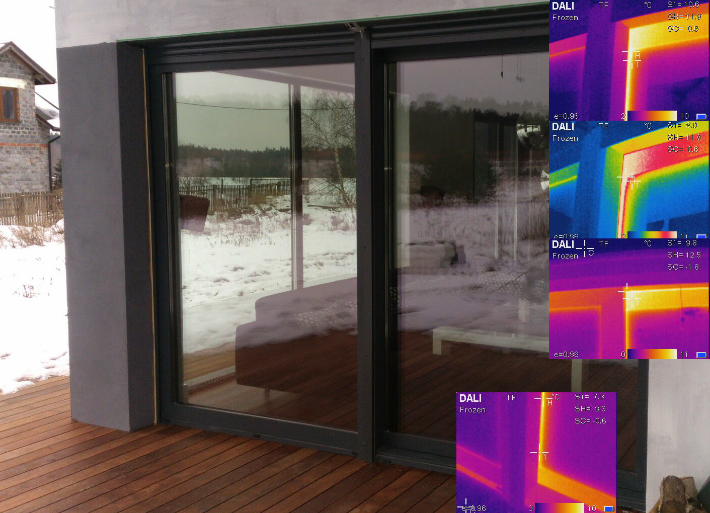

netmax 16.02.2015 20:32 Zgłoś naruszenie Udostępnij Napisano 16 Lutego 2015 Witam,Zakupiliśmy/zamówiliśmy okno o takich parametrach:http://xbest.pl/download/dom/zam.png Jedno krótkie pytanie: czy HS + aluminium tak powinno się zachowywać?:http://xbest.pl/download/dom/HS.jpgProszę sobie powiększyć zdjęcia - aby zobaczyć temp z kamery term. na zdjęciu. Czy mi się wydaję, czy HS faktycznie za dużo traci ciepła?Czy to wina samego HS-a, czy można to jeszcze wyregulować/podciągnąć?Pytam, bo pompa ciepła chodzi na styku, a w salonie troszkę jest chłodniej niż w innych pomieszczeniach o około 1,5 stopnia. Dzięki z góry za informację i uwagi. Krystian Cytuj Odnośnik do komentarza https://forum.murator.pl/topic/198168-problem-z-utrat%C4%85-ciep%C5%82a-mb-77hs-drzwi-podnoszono-przesuwne/ Udostępnij na innych stronach Więcej opcji udostępniania
nikt ważny 16.02.2015 20:42 Zgłoś naruszenie Udostępnij Napisano 16 Lutego 2015 (edytowane) świeci Ci na styku szyba-profil dolna część skrzydła - powodów może być kilkaGóra, niestety, jest gorzej ale też trudno powiedzieć co jest przyczyną. Jakieś nieszczelności z powodu za krótkich uszczelek na przyldze? Niestety jakość HSów i tym samym ich cena nie bierze się z powietrza jak to niektórym się chyba wydaje. Są rózne rozwiązania uszczelnień i w MB nie jest ono aż takie dobre. Uszczelki górne nie znoszą tolerancji - podejrzewam, że przy wietrze jak zbliżysz zapaloną świeczkę do tego miejsca to płomień ucieknie Ci od pionu i to dość znaczenie, wskazując na nieszczelnośćPoza tym zdjęcia zostały źle wykonane, są duże przekłamania przez to, że nie zrobiono ich prostopadle do powierzchni tylko pod kątem i to jak widać dość znacznymSzczerze powiem, widziałem wiele zdjęć termowizyjnych HSów ale takich kwiatków jak tu - nie byłoNajdowcipniejsze że dotycza one fixa a nie skrzydła ruchomego i to jest zagadką. Edytowane 16 Lutego 2015 przez nikt ważny Cytuj Odnośnik do komentarza https://forum.murator.pl/topic/198168-problem-z-utrat%C4%85-ciep%C5%82a-mb-77hs-drzwi-podnoszono-przesuwne/#findComment-6746153 Udostępnij na innych stronach Więcej opcji udostępniania
netmax 16.02.2015 20:48 Autor Zgłoś naruszenie Udostępnij Napisano 16 Lutego 2015 świeci Ci na styku szyba-profil dolna część skrzydła - powodów może być kilka Góra, niestety, jest gorzej ale też trudno powiedzieć co jest przyczyną. Jakieś nieszczelności z powodu za krókich uszczelek na przyldze? Poza tym zdjęcia zostały źle wykonane, są duże przekłamania przez to, że nie zrobiono ich prostopadle do powierzchni tylko pod kątem i to jak widać dość znacznym Szczerze powiem, widziałem wiele zdjęć termowizyjnych HSów ale takich kwiatków jak tu - nie było Najdowcipniejsze że dotycza one fixa a nie skrzydła ruchomego i to jest zagadką. Czemu dotyczą fixa? Lewa strona to fix (bardziej wysunięta na zewnątrz) Prawa strona jest ruchoma (jest bardziej do środka salonu). Ciepło wypada z salonu i wpada nagrzewając ruchome prawe skrzydło. Da się zrobić przez styk pomiędzy lewą a prawą stroną bardziej ciasną? P.S. Te 3 zdjęcia z kamery - to jest jedno i to samo miejsce Z dołu jest zrobione tylko 1 zdjęcie. Krystian Cytuj Odnośnik do komentarza https://forum.murator.pl/topic/198168-problem-z-utrat%C4%85-ciep%C5%82a-mb-77hs-drzwi-podnoszono-przesuwne/#findComment-6746169 Udostępnij na innych stronach Więcej opcji udostępniania

netmax 16.02.2015 21:12 Autor Zgłoś naruszenie Udostępnij Napisano 16 Lutego 2015 (edytowane) Tutaj jest przekrój poziomy tych HS-ów:http://architekci.aluprof.eu/UserFiles/Systemy/okienno_drzwiowe/MB77HS/przekroje_ST/MB-77HSST-16.jpgW sumie, nie powinno "wiać", a jednak coś jest nie tak:/. Muszę sprawdzić, czy tak to wygląda jak a schemacie. Krystian Edytowane 16 Lutego 2015 przez netmax Cytuj Odnośnik do komentarza https://forum.murator.pl/topic/198168-problem-z-utrat%C4%85-ciep%C5%82a-mb-77hs-drzwi-podnoszono-przesuwne/#findComment-6746224 Udostępnij na innych stronach Więcej opcji udostępniania
nikt ważny 16.02.2015 21:21 Zgłoś naruszenie Udostępnij Napisano 16 Lutego 2015 bardziej istotna jest góra, świeci mocniej choć dziwię się, że zdecydowałeś się na ten profil do własnego domu. Dlaczego ? Atrakcyjna cena ? Cytuj Odnośnik do komentarza https://forum.murator.pl/topic/198168-problem-z-utrat%C4%85-ciep%C5%82a-mb-77hs-drzwi-podnoszono-przesuwne/#findComment-6746238 Udostępnij na innych stronach Więcej opcji udostępniania
netmax 16.02.2015 21:31 Autor Zgłoś naruszenie Udostępnij Napisano 16 Lutego 2015 bardziej istotna jest góra, świeci mocniej choć dziwię się, że zdecydowałeś się na ten profil do własnego domu. Dlaczego ? Atrakcyjna cena ? Nie, niestety żonie zleciłem wybór okien;). Teraz wiem, że jeden z ważniejszych punktów w domu - jeżeli chodzi o straty ciepła. P.S. Nie do końca zgodzę się, że góra jaśniej swieci. Po prostu tam jest profil, który jest nagrzewany bardziej niż szyba - na zdjęciu jest po prostu jaśniejszy. (tak mi się wydaje) Krystian Cytuj Odnośnik do komentarza https://forum.murator.pl/topic/198168-problem-z-utrat%C4%85-ciep%C5%82a-mb-77hs-drzwi-podnoszono-przesuwne/#findComment-6746256 Udostępnij na innych stronach Więcej opcji udostępniania
nikt ważny 16.02.2015 22:06 Zgłoś naruszenie Udostępnij Napisano 16 Lutego 2015 ....wybór okien.... Teraz wiem, że jeden z ważniejszych punktów w domu.... Pozwoliłem sobie podkreślić Twe słowa dla innych czytających ten wątek. Może oni zastanowią się chwilę przy poszukiwaniu najtańszych rozwiązań. Choć w Twoim wypadku tanie to nie było ale . . .cóż, stało się. Sprawdź przede wszystkim czy Twój HS jest szczelny - metoda AdamMK jest skuteczna - świeca i do dzieła Cytuj Odnośnik do komentarza https://forum.murator.pl/topic/198168-problem-z-utrat%C4%85-ciep%C5%82a-mb-77hs-drzwi-podnoszono-przesuwne/#findComment-6746290 Udostępnij na innych stronach Więcej opcji udostępniania

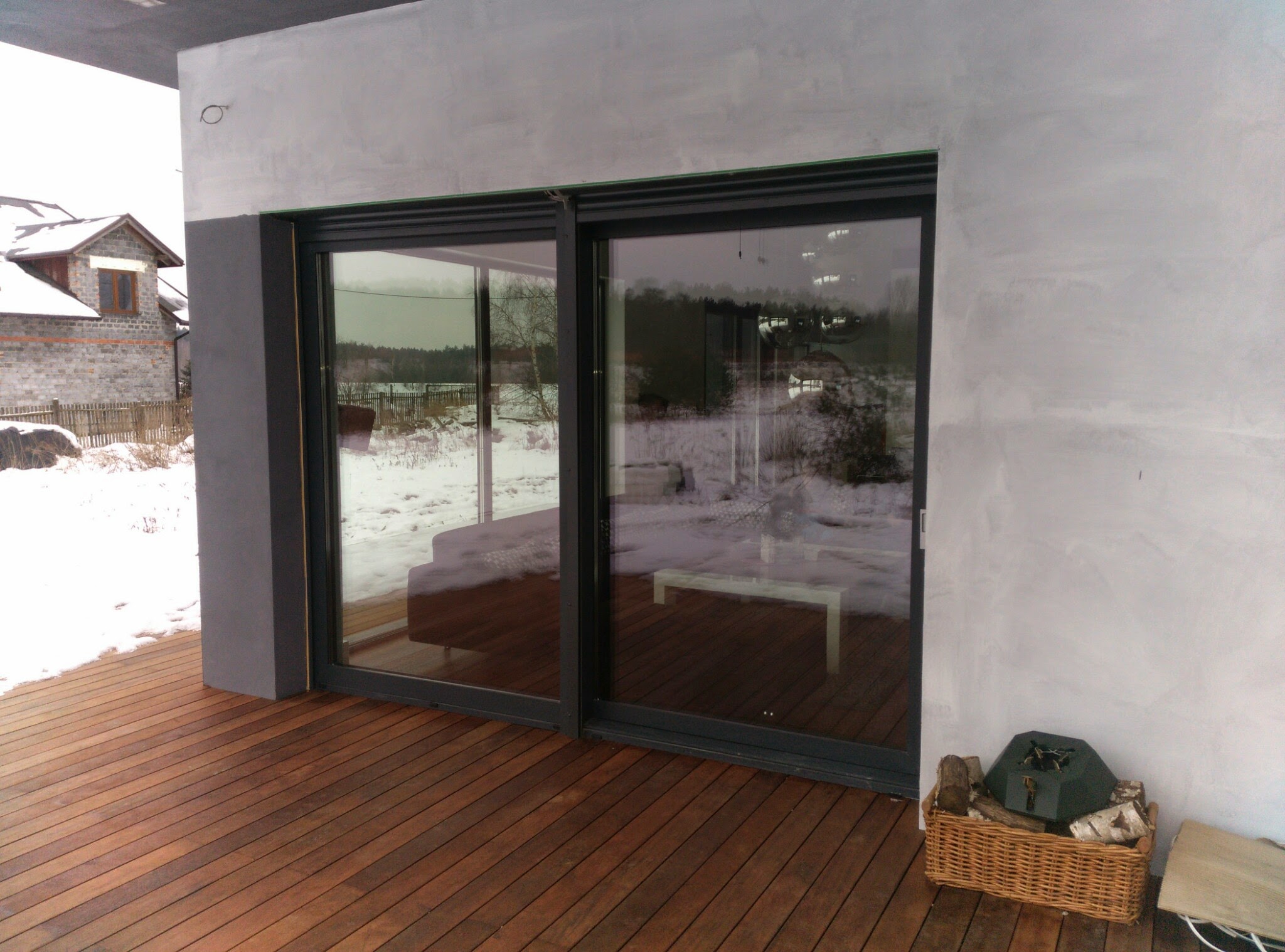

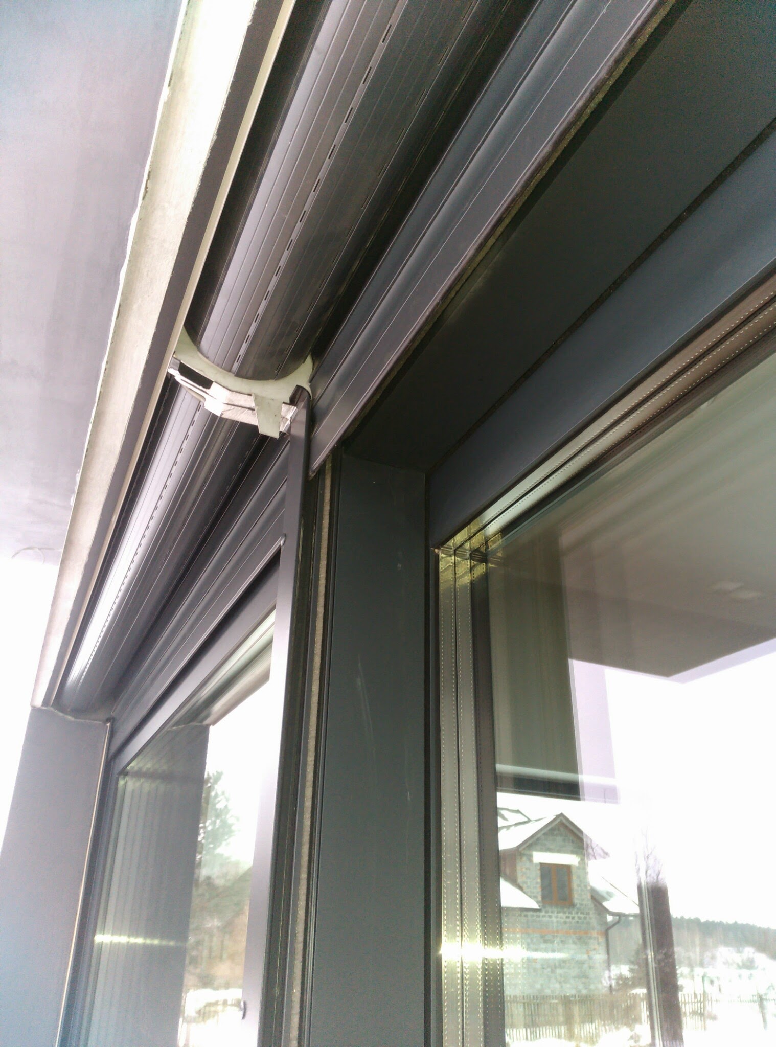

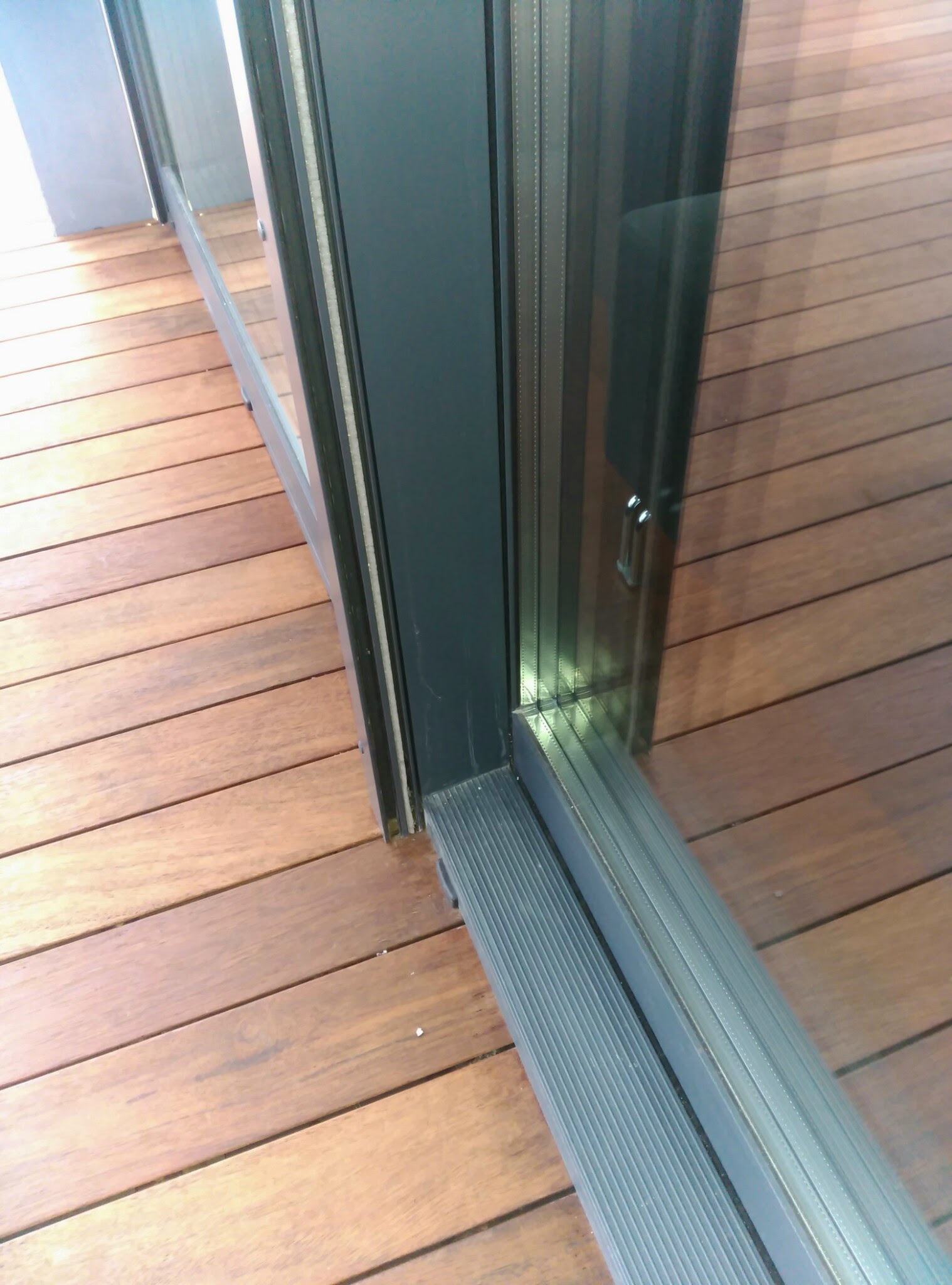

netmax 17.02.2015 20:35 Autor Zgłoś naruszenie Udostępnij Napisano 17 Lutego 2015 A masz może zdjęcie gdzie widać całego HS-a . Prostopadle, a nie pod kątem ? To co mialem w telefonie: http://xbest.pl/download/dom/image4.jpg http://xbest.pl/download/dom/image5.jpg http://xbest.pl/download/dom/image9.jpg Krystian Cytuj Odnośnik do komentarza https://forum.murator.pl/topic/198168-problem-z-utrat%C4%85-ciep%C5%82a-mb-77hs-drzwi-podnoszono-przesuwne/#findComment-6747272 Udostępnij na innych stronach Więcej opcji udostępniania

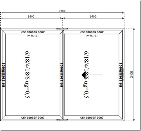

מרכבה 17.02.2015 20:39 Zgłoś naruszenie Udostępnij Napisano 17 Lutego 2015 (edytowane) Witajcie pierwsza zagadka tematu HS na początku z szybą 2 komorową, przekrój pokazuje 1 komorowe szklenie. Szczelność raz, kolejna sprawa do szyba z mega ciepłą stalową ramką plus nieszczelność i efekt jest. Edytowane 17 Lutego 2015 przez מרכבה Cytuj Odnośnik do komentarza https://forum.murator.pl/topic/198168-problem-z-utrat%C4%85-ciep%C5%82a-mb-77hs-drzwi-podnoszono-przesuwne/#findComment-6747276 Udostępnij na innych stronach Więcej opcji udostępniania

netmax 17.02.2015 21:34 Autor Zgłoś naruszenie Udostępnij Napisano 17 Lutego 2015 Witajcie pierwsza zagadka tematu HS na początku z szybą 2 komorową, przekrój pokazuje 1 komorowe szklenie. Szczelność raz, kolejna sprawa do szyba z mega ciepłą stalową ramką plus nieszczelność i efekt jest. Przekrój był brany ze strony Alufprofu, ja w umowie mam szyby: Szyby: 6/18/4/18/6 ug=0,5. Krystian Cytuj Odnośnik do komentarza https://forum.murator.pl/topic/198168-problem-z-utrat%C4%85-ciep%C5%82a-mb-77hs-drzwi-podnoszono-przesuwne/#findComment-6747345 Udostępnij na innych stronach Więcej opcji udostępniania
nikt ważny 17.02.2015 22:04 Zgłoś naruszenie Udostępnij Napisano 17 Lutego 2015 a na nalepce jakie masz? o ile masz a jak nie masz to sprawdź jaką ma grubość pakiet Cytuj Odnośnik do komentarza https://forum.murator.pl/topic/198168-problem-z-utrat%C4%85-ciep%C5%82a-mb-77hs-drzwi-podnoszono-przesuwne/#findComment-6747387 Udostępnij na innych stronach Więcej opcji udostępniania
