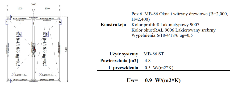

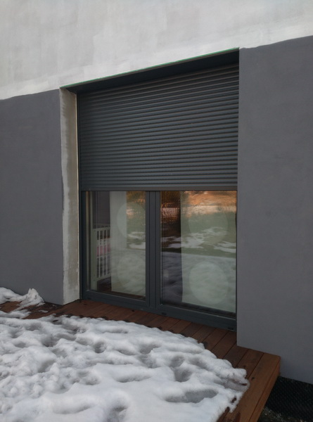

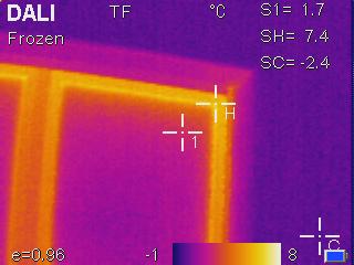

netmax 18.02.2015 20:52 Autor Zgłoś naruszenie Udostępnij Napisano 18 Lutego 2015 Oki, kolejny temat: Kolejne okno w sypialni, zamówilismy:http://xbest.pl/download/dom/MB86.jpg zdjecia termiczne:http://xbest.pl/download/dom/IR_30.jpgzdjecia okna:http://xbest.pl/download/dom/MB86_syp.jpg Także lipa? Czy w normie? Jak myślicie? Krystian Cytuj Odnośnik do komentarza Udostępnij na innych stronach Więcej opcji udostępniania

JarekKos 19.02.2015 06:11 Zgłoś naruszenie Udostępnij Napisano 19 Lutego 2015 Oki, kolejny temat: Kolejne okno w sypialni, zamówilismy: http://xbest.pl/download/dom/MB86.jpg zdjecia termiczne: http://xbest.pl/download/dom/IR_30.jpg zdjecia okna: http://xbest.pl/download/dom/MB86_syp.jpg Także lipa? Czy w normie? Jak myślicie? Krystian Podstawowy błąd już ci wcześniej napisał "nikt ważny". Zdjęcie powinno być zrobione prostopadle, a nie pod kątem, do okna Resztę wiedzy zatrzymam dla siebie. Pomogłem ci w jednym oknie, i nie widzę potrzeby, byś po kolei każde okno z twojego domu tutaj wrzucał na forum. Pozdrawiam Cytuj Odnośnik do komentarza Udostępnij na innych stronach Więcej opcji udostępniania
nikt ważny 19.02.2015 07:13 Zgłoś naruszenie Udostępnij Napisano 19 Lutego 2015 Nie rozumiem, napisałem co i jak. By zdjęcie dało jakąkolwiek możliwość interpretacji MUSI być zrobione :- prostopadle do powierzchni- przy bezwietrznej pogodzie- przy braku nasłonecznienia (najlepiej o zmierzchu lub wręcz nocą)Kupiliście sobie zabawkę i trzaskacie zdjęcia zupełnie bez sensu uwypuklając skalę zjawisk które chcecie zinterpretować To tak jak z radarem. Wystarczy ustawić go pod innym kątem do drogi niż zalecany przez producenta i wskazuje 70 gdy wasz pojazd jedzie zgodnie z przepisami 50 na godzinę Cytuj Odnośnik do komentarza Udostępnij na innych stronach Więcej opcji udostępniania

nikt ważny 19.02.2015 08:35 Zgłoś naruszenie Udostępnij Napisano 19 Lutego 2015 .... to mnie nic nie kosztuje.Krystian Krystianie. To że nic nie wnosi. Masz ładne zdjęcia i nic ponad to. Róznica w temperaturach tu ukazanych może zmienić się radykalnie gdy zdjęcie zostanie wykonane prawidłowo i nagle okaże się że z 5 stopni robi się jeden Był tu taki jeden który w interpretacji zdjęć posunął się do granic absurdu wyliczając na ich podstawie gigantyczne straty ciepła. Cytuj Odnośnik do komentarza Udostępnij na innych stronach Więcej opcji udostępniania

xmsg 19.02.2015 09:40 Zgłoś naruszenie Udostępnij Napisano 19 Lutego 2015 Chciałbym obalić tylko jeden mit: "zdjęcia powinny być wykonywane prostopadle" TO NIE JEST PRAWDA !!! Mówi o tym "Prawo cosinusów lamberta". Zwłaszcza w przypadku szyb, kiedy przy prostopadłym ujęciu widać w szybie operatora. Co do oszacowania izolacyjności oszklenia, termogramy trzeba wykonać od wewnątrz (stabilne warunki i tło).Wprowadzić trzeba wszelkie parametry (Tpow, Ttła, wilgotność, emisyjność szyby) i wtedy można coś liczyć i porównywać. Przy pomiarach termowizyjnych powinna być także znana różnica ciśnień IN/OUT.Najlepiej ją wytworzyć. Interpretacja jest wtedy prosta spadek izolacyjności czy nieszczelność. Nie podejmuję się interpretacji termogramów, bo nie mam softu to tej kamery. PozdrawiamGREGOR Cytuj Odnośnik do komentarza Udostępnij na innych stronach Więcej opcji udostępniania
finlandia 19.02.2015 09:47 Zgłoś naruszenie Udostępnij Napisano 19 Lutego 2015 Chciałbym obalić tylko jeden mit: "zdjęcia powinny być wykonywane prostopadle" TO NIE JEST PRAWDA !!! Mówi o tym "Prawo cosinusów lamberta". Zwłaszcza w przypadku szyb, kiedy przy prostopadłym ujęciu widać w szybie operatora. Ale przyznasz, że w tym przypadku ukośne ujęcie szyby pokazuje ramkę międzyszybową prawie że z profilu głównego. Siłą rzeczy ta ramka w środku jest nagrzana temperaturą pokojową i pięknie świeci wprowadzając blady strach.. Cytuj Odnośnik do komentarza Udostępnij na innych stronach Więcej opcji udostępniania
nikt ważny 19.02.2015 10:02 Zgłoś naruszenie Udostępnij Napisano 19 Lutego 2015 poza tym choćby:Na wyniki pomiaru mogą mieć wpływ czynniki zewnętrzne i to nie tylko w postaci źródeł promieniowania cieplnego (np. żarówki), ale również czynniki atmosferyczne. Zewnętrzne pomiary termowizyjne powinno prowadzić się w chłodne, pochmurne dni lub nocą. Wyniki pomiarów zakłócić mogą opady deszczu i śniegu, a nawet mgła (woda ma wysoką emisyjność). Również wiatr i przeciągi wpływają na zakłócenia wyników pomiaru temperatury obiektu. Cytuj Odnośnik do komentarza Udostępnij na innych stronach Więcej opcji udostępniania
xmsg 19.02.2015 10:32 Zgłoś naruszenie Udostępnij Napisano 19 Lutego 2015 Ale przyznasz, że w tym przypadku ukośne ujęcie szyby pokazuje ramkę międzyszybową prawie że z profilu głównego. Siłą rzeczy ta ramka w środku jest nagrzana temperaturą pokojową i pięknie świeci wprowadzając blady strach.. Mieliśmy powstrzymać się od interpretacji... Jedno co widać to natężenie promieniowania na powierzchni ramy/szyby. Szyba nie jest przeźroczysta dla podczerwieni w tej długości fali (rama też). Rama ma powiedzmy emisyjność 0,95, szyba 0,85, więc nie można tego interpretować bezpośrednio z wizjera czy gołego termogramu. Trzeba w programie wprowadzić korekcję tła i atmosfery) i ustawić lokalne wartości emisyjności na odpowiednie obszary. Jak warunki były sprzyjające, to będziemy mieli TEMPERATURĘ, którą można użyć do porównań lub obliczeń. Pozdrawiam GREGOR Cytuj Odnośnik do komentarza Udostępnij na innych stronach Więcej opcji udostępniania

nikt ważny 19.02.2015 11:21 Zgłoś naruszenie Udostępnij Napisano 19 Lutego 2015 kolejne cytaty Emisyjność to zdolność danego ciała do emisji promieniowania cieplnego. Emisyjność nie jest wielkością stałą. Zależy przede wszystkim od rodzaju materiału, stanu powierzchni, kierunku obserwacji, długości fali, a nawet temperatury. Nieuwzględnienie niskiej emisyjności materiału, zwłaszcza przy znacznej różnicy temperatury w stosunku do otoczenia może prowadzić do poważnych błędów pomiarów termowizyjnych. Dlatego większość kamer termowizyjnych umożliwia korektę emisyjności w oparciu bądź o tabele emisyjności materiałów, bądź o wyniki pomiaru referencyjnego. Często stosowaną techniką jest zwiększenie emisyjności materiału poprzez pokrycie taśmą elektryczną lub farbą. Materiały, które odbijają temperaturę otoczenia emitują nieefektywnie (podobnie jak materiały o niskiej emisyjności). Pomiary kamerą termowizyjną będą obrazować połączenie emitowanego i odbitego promieniowania podczerwonego. Oczywiście w idealnej sytuacji (gdzie nie występują źródła promieniowania w środowisku pomiarowym) temperatura odbita jest taka sama dla mierzonego obiektu i otoczenia. Zazwyczaj jednak w pomiarach należy uwzględnić wpływ źródeł promieniowania obecnych w środowisku. Dlatego należy dokonać pomiaru temperatury odbitej (np. przy pomocy radiatora Lamberta) i otrzymaną wartość wprowadzić do kamery termowizyjnej. Cytuj Odnośnik do komentarza Udostępnij na innych stronach Więcej opcji udostępniania

domi.pudlo 28.01.2017 10:42 Zgłoś naruszenie Udostępnij Napisano 28 Stycznia 2017 Jak zakonczyła się historia ?Po przekroju odrauz widać że zamówiliście wersje zimną bez wkładów izolacyjnych. Cytuj Odnośnik do komentarza Udostępnij na innych stronach Więcej opcji udostępniania
