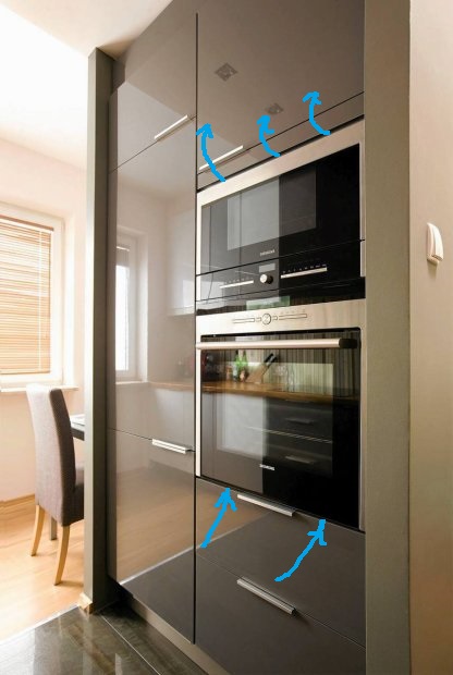

Nikt cię zmusić nie może, ale warto jest zrobić wentylację pomiędzy każdym elementem w słupku. Oszczędzisz energię i sprzęt dłużej popracuje. Można zrobić estetyczne połączenia, można również wstawić specjalne kratki meblowe , można również wstawić tzw "z"-tkę i będzie dobrze, nie trzeba koniecznie wykonywać szpary pomiędzy szafką a sufitem bo to akurat może nieładnie wyglądać.
Zobacz jak na foto
Pozdrawiam

Jak kolega słusznie zauważył (na dodatek wstawił fajne zdjęcie) zastosowanie takich przerw, a tym samym stworzenie wentylacji będzie bardzo dobrym pomysłem. Ja na Twoim miejscu długo bym się nie zastanawiał. Sam mam tego typu rozwiązanie zastosowane w domu i wszystko jest ok :) Pozdrawiam
