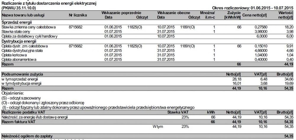

Wlodek_PID 25.07.2015 21:00 Zgłoś naruszenie Udostępnij Napisano 25 Lipca 2015 Mówimy o ekosyfie a nie o jakimś g...e Krowie lajno wyjdzie taniej i sprawność przez to będzie lepsza. Bo wtedy nie żal będzie pieniędzy które przez komin wylatuja. Ekosyf to 900zl/t ? Czyli 90kg to 80zł ? Prąd jest tańszy Bo 80zl to ok.266kWh a to na cwu to kosmos. Sprawność masz po zboju Grzanie bojlera 150l o 30'C to ok. 5kWh. W załączniku rachunek 54 zł za 66 kWh, ok. 80 gr / kWh. 5kWh * 0,8 zł = 4zł za jedno grzanie bojlera. Mój kolega, który grzeje węglem, zużywa typowo 2.5 bojlera dziennie, czyli płaciłby 10 zł / dzień, lub 300 zł / miesiąc. Grzanie węglem kosztuje go 70 zł / miesiąc. Namów go na pompę ciepła lub na grzanie prądem... Cytuj Odnośnik do komentarza https://forum.murator.pl/topic/198387-ogniwo-eko-plus-m-pytania-i-odpowiedzi-czyli-jak-to-jest-z-tym-kot%C5%82em/page/78/#findComment-6878882 Udostępnij na innych stronach Więcej opcji udostępniania

fenix2 26.07.2015 06:58 Zgłoś naruszenie Udostępnij Napisano 26 Lipca 2015 [ATTACH=CONFIG]325472[/ATTACH] Grzanie bojlera 150l o 30'C to ok. 5kWh. W załączniku rachunek 54 zł za 66 kWh, ok. 80 gr / kWh. 5kWh * 0,8 zł = 4zł za jedno grzanie bojlera. Mój kolega, który grzeje węglem, zużywa typowo 2.5 bojlera dziennie, czyli płaciłby 10 zł / dzień, lub 300 zł / miesiąc. Grzanie węglem kosztuje go 70 zł / miesiąc. Namów go na pompę ciepła lub na grzanie prądem... Przy pompce dzielisz to przez 3 bo 'KOP'! Czyli 100zł miesięcznie. Cytuj Odnośnik do komentarza https://forum.murator.pl/topic/198387-ogniwo-eko-plus-m-pytania-i-odpowiedzi-czyli-jak-to-jest-z-tym-kot%C5%82em/page/78/#findComment-6878968 Udostępnij na innych stronach Więcej opcji udostępniania
