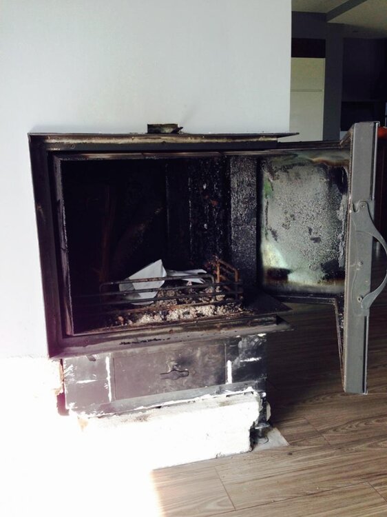

Forest-Natura 07.10.2015 08:23 Zgłoś naruszenie Udostępnij Napisano 7 Października 2015 Witam. A jak inaczej osiągniesz prawidłowe parametry powrotu ? Coś musi być podmieszane z wodą o temperaturze 23-30 stopni (tyle ma po przejściu przez całośćinstalacji i oddaniu ciepła) żeby osiągnąć te 50-55 stopni. U Ciebie, bez zaworu mieszającego, przy niskich parametach na wyjściu i w palenisku jakie posiadasz skończy się to mniej więcej tym co możesz poogladać na zdjęciach poniżej. Też Lechma z boczną szybą, też przewymiarowane palenisko w stosunku do całości instalacji, też bez zadbania o prawidłową temperaturę na powrocie. Smród, brud i konieczność całkowitej przebudowy instalacji i prucia kominka po pierwszym sezonie grzewczym. Gorpaw ... od samego początku usiłuję Ci pokazać, że Twoją instalację dostał w łapy ktoś, kogo powineneś wygonić na samym pocztku z budowy ... Pozdrawiam. Cytuj Odnośnik do komentarza https://forum.murator.pl/topic/198421-ustawienia-sterownika-tatarek/#findComment-6927982 Udostępnij na innych stronach Więcej opcji udostępniania

Forest-Natura 07.10.2015 18:56 Zgłoś naruszenie Udostępnij Napisano 7 Października 2015 Witam.Piotrze ... nie za bardzo rozumiem Twojego toku rozumowania ... wiesz co to jest punkt rosy, wiesz gdzie on może wysapić i gdzie wręc może lać się woda gdy owe skropliny występują w nadmiarze - nawet w układach akumulacyjnych nie mówiąc już o wodnych. Wiesz doskonale czym grozi, bo zdjęć takich jak pokazałem wcześniej naoglądałeś się bez liku. Kiedyś, gdy prawnie zabronione było u nas w kraju montowanie wkładów kominkowych w układach zamkniętych, też uparcie stałeś na stanowisku że jednak można je tak montować ... co z tego że teraz można ... wtedy nieświadomy tego człowiek czytający Twoje posty mógl po zrobieniu czegoś takiego, w razie nieszczęścia iść do pierdla albo płacić komuś rentę do końca jego żywota ...Co mnie tutaj obchodzi Twój kominek ... że niby tak masz i działa ... ja Ci mogę pokazać kilkansćie innych realizacji lub ich zdjęcia, gdzie jednak "nie działa" ... i ludzie mają ogromne problemy z tego powodu.Chodzi o ogólne założenia prawidłowej pracy każdego piecana paliwo stałe jakim jest drewno. I prawidłowe parametry spalania tego paliwa oraz uzyskiwania z niego energii.Kaloryfery nie mają tu żadnego znaczenia. Jak są niskotemperaturowe,(50/30) to żądzą się niemal takimi samymi prawami jak podłowgówka ... najlepiej je wykorzystywać przez ładowanie najpierw na maksa bufora ... bo do tego służy.Tu sprawa idzie o co innegoJak mi instalator mówi że nie da się zamontować zaworu mieszającego na powrocie i nie ma zielonego pojęcia o doborze paleniska kominkowego do całości systemu - wypier..am go z budowy albo samemu dziękuję za współpracęw temacie kominka ... a potem czytam (niestety bez satysfakcji żadnej) dziesiątki "postów ratunkowych" takich inwestorów jak Gorpaw ...Pozdrawiam. Cytuj Odnośnik do komentarza https://forum.murator.pl/topic/198421-ustawienia-sterownika-tatarek/#findComment-6928639 Udostępnij na innych stronach Więcej opcji udostępniania
Kominki Piotr Batura 08.10.2015 02:16 Zgłoś naruszenie Udostępnij Napisano 8 Października 2015 Wiem, że nie rozumiesz, tylko po co to tokowanie i coraz bardziej demoniczna narracja?! Z tej opowieści rożnej treści jedna kwestia istotna: punkt rosy. Nowoczesne instalacje, a w zasadzie kotły, są bardzo wrażliwe na to zjawisko. Tej konstrukcji urządzenia grzewcze, zamontowane bez zaworu mieszającego to porażka. Kominki z PW dopiero zaczynają takie być. Większość z nich to prymitywne skrzynki z wodą, którym punkt rosy nie zaszkodzi. Warunkiem jest oczywiście prawidłowa instalacja. Kominka, odbiorników i instalacji kominowej. Cytuj Odnośnik do komentarza https://forum.murator.pl/topic/198421-ustawienia-sterownika-tatarek/#findComment-6928957 Udostępnij na innych stronach Więcej opcji udostępniania
Forest-Natura 08.10.2015 06:45 Zgłoś naruszenie Udostępnij Napisano 8 Października 2015 Witam. Lubię budować napięcie ... Pewnie że prymitywnym skrzynkom nie zaszkodzi, ale przyznasz chyba że smród, bród i zero widoku ognia to żadna przyjemność dla przeciętnego użytkownika takiej skrzynki w naszym kraju ... Od pierwszego "postu ratunkowego" jaki Gorpaw zamieścił na FM staram się wytłumaczyć mu że to czego od nas żąda jest awykonalne bez znajomości całej jego instalacji i że powinien te lekcje odrobić za niego instalator, który wziął pieniedze za wykonanie instalacji i podłączenie do niej kominka ... grochem o ścianę ... Pozdrawiam Cytuj Odnośnik do komentarza https://forum.murator.pl/topic/198421-ustawienia-sterownika-tatarek/#findComment-6929050 Udostępnij na innych stronach Więcej opcji udostępniania
