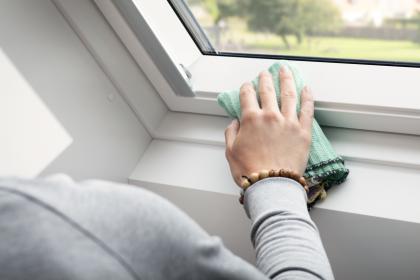

1. Konserwujemy:
Elementy drewniane okna dachowego są fabrycznie zabezpieczone impregnatem oraz powłoką lakierniczą i mogą być czyszczone odpowiednimi środkami chemicznymi. Co jakiś czas powłoka lakiernicza powinna być odnawiana.
Jak to zrobić? Używając papieru ściernego usuń stary lakier. Powierzchnia drewna powinna być czysta, sucha i zaimpregnowana. Połóż warstwę akrylowego lakieru na bazie wody (zawsze przestrzegając instrukcji producenta). Możesz również wykorzystać zestawy naprawcze Velux, zwłaszcza do okien pokrytych poliuretanem.

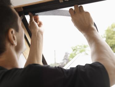

2. Czyścimy filtr powietrza:
Filtr powietrza można wyjąć i wyczyścić przy użyciu ogólnodostępnych środków czyszczących. Jak to zrobić? Otwórz i zablokuj skrzydło okna dachowego w pozycji odwróconej (do mycia), a następnie wyciągnij filtr z uchwytu. Jeżeli po wielu latach użytkowania filtr będzie bardzo zabrudzony i trudny do wyczyszczenia, można go wymienić na nowy.
3. Wymieniamy drobne części zamienne:
Aby jak najdłużej cieszyć się estetycznym wyglądem okien dachowych i zapewnić ich prawidłowe działanie należy, co jakiś czas sprawdzać stan części zamiennych, szczególnie: gąbki w oknach z klapą wentylacyjną, uszczelek, zamków i zawiasów. Można je wymienić nawet w przypadku okien dachowych z poprzednich generacji. Pamiętajmy też o regularnym smarowaniu zawiasów.
