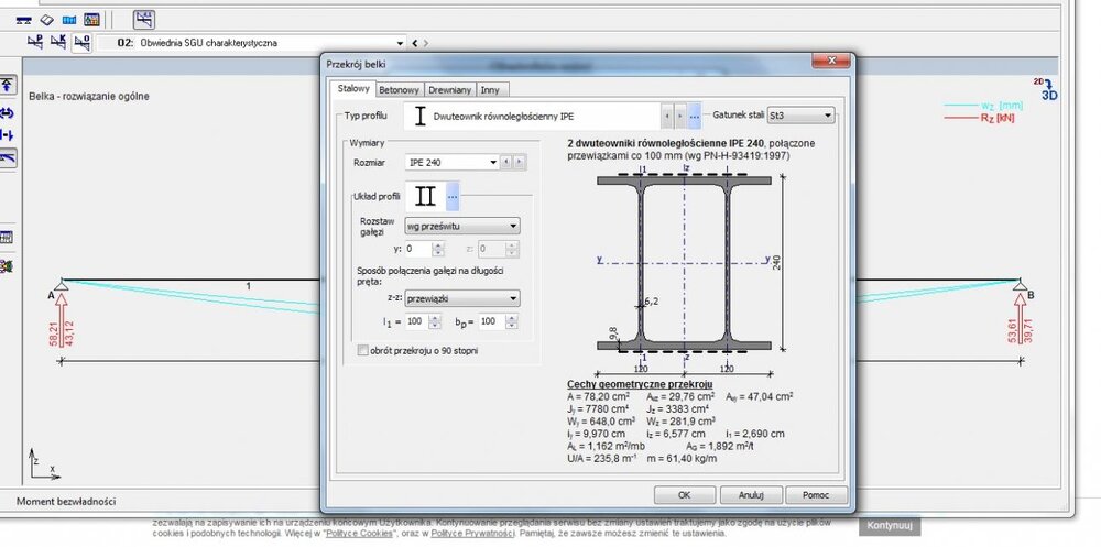

מרכבה 10.03.2015 12:58 Zgłoś naruszenie Udostępnij Napisano 10 Marca 2015 (edytowane) Wiem że moje rozwiązanie 2xIPE 240 zapasem spełnia pokładane nadzieje w tym rozwiązaniu ugięcie jakie mi wychodzi to 9mm IPKi obciążone siłą reakcji z belek drewnianych po 20 kN każda dla L/300 max ugięcie to 15,6 mm tak chce wyjść.IPki co 50cm pasem blachy #8x100x220 oparcie na ścianie = 1/2 jej grubości minimum i tyle .. wykonać .. Edytowane 10 Marca 2015 przez מרכבה Cytuj Odnośnik do komentarza Udostępnij na innych stronach Więcej opcji udostępniania

iwciaki 10.03.2015 13:26 Autor Zgłoś naruszenie Udostępnij Napisano 10 Marca 2015 Wiem że moje rozwiązanie 2xIPE 240 zapasem spełnia pokładane nadzieje w tym rozwiązaniu ugięcie jakie mi wychodzi to 9mm IPKi obciążone siłą reakcji z belek drewnianych po 20 kN każda dla L/300 max ugięcie to 15,6 mm tak chce wyjść. IPki co 50cm pasem blachy #8x100x220 oparcie na ścianie = 1/2 jej grubości minimum i tyle .. wykonać .. To rozumiem, że dwuteowniki mam rozsunąć od siebie w odległości 50 cm? Cytuj Odnośnik do komentarza Udostępnij na innych stronach Więcej opcji udostępniania
מרכבה 10.03.2015 13:43 Zgłoś naruszenie Udostępnij Napisano 10 Marca 2015 Nie razem ze sobą, mają być, górą i dołem co 50cm blacha. Cytuj Odnośnik do komentarza Udostępnij na innych stronach Więcej opcji udostępniania

מרכבה 10.03.2015 14:42 Zgłoś naruszenie Udostępnij Napisano 10 Marca 2015 (edytowane) Weź sobie przynajmniej jakiegoś sprawdzonego fachowca z branży jak ci żal na policzenie tego, żyłowanie tego rozwiązania i owszem jest możliwe, tylko to już sprawa dla lokalnego watażki. _olo_ troszkę dywagujesz z tym drewnem.. schemat statyczny ugięcie belki 25x27,5cm Drewno C20. przekrój IPKI 2 są pewne, jeden już poza skalą ugięć dop, jak na początku pisałem wynik mieści się miedzy 240-300 i IPEK 300 ok Edytowane 10 Marca 2015 przez מרכבה Cytuj Odnośnik do komentarza Udostępnij na innych stronach Więcej opcji udostępniania
