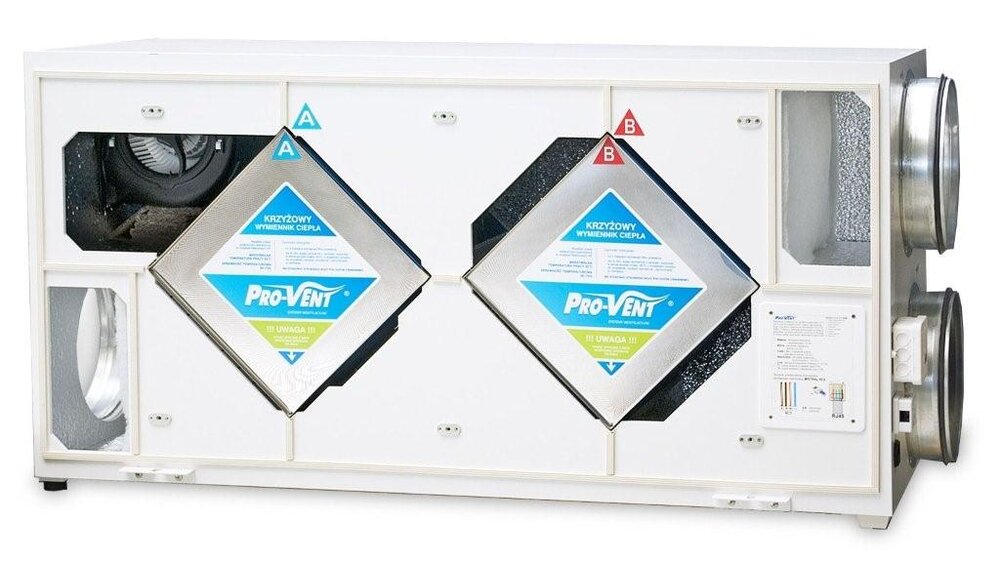

Tomasz Brzęczkowski 09.03.2015 14:53 Zgłoś naruszenie Udostępnij Napisano 9 Marca 2015 Nie umieszcza się wymienników szeregowo a równolegle lub tak Cytuj Odnośnik do komentarza https://forum.murator.pl/topic/198897-dom-pod-fikusem-a-rekuperator-mistral/#findComment-6771452 Udostępnij na innych stronach Więcej opcji udostępniania

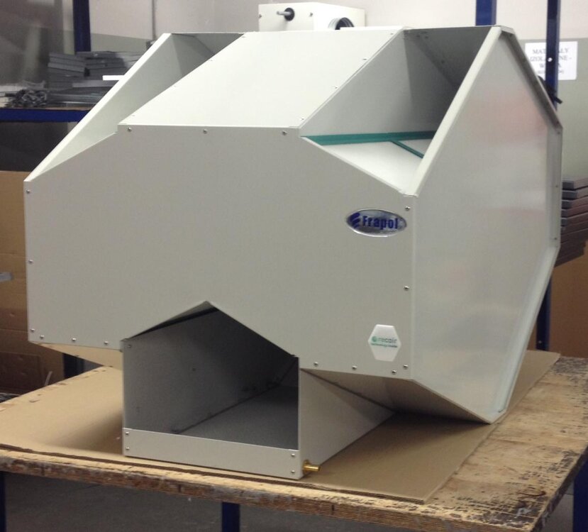

Jarszcz 10.03.2015 07:46 Zgłoś naruszenie Udostępnij Napisano 10 Marca 2015 no i? a co to daje do mojego pytania? Chodzi o to, że DUO jest wykonany w innej technologii. Ustawione dwa wymienniki obok siebie, zamiast jednego rozbudowanego w szerz. Z czego wynika większy opór i gorsza sprawność. Panie Tomaszu co to za dziwna skrzynka Frapola? Cytuj Odnośnik do komentarza https://forum.murator.pl/topic/198897-dom-pod-fikusem-a-rekuperator-mistral/#findComment-6772188 Udostępnij na innych stronach Więcej opcji udostępniania
okobar 10.03.2015 07:52 Autor Zgłoś naruszenie Udostępnij Napisano 10 Marca 2015 rozumiem że DUO nie jest cudem techniki, ma gorsze parametry czy osiągi ja się zastanawiam czy model DUO 300 sprawdzi się w takim domu jak mój, czy jest za słaby po prostu nie mam innego wyboru - albo Mistral albo Mistral... tu pytam tylko czy z powodu kosztów wystarczy Mistral 300 DUO, czy też mimo wszystko lepiej zapożyczyć się dodatkowo u rodzinki i brać np. 400 DUO... teoretycznie 300 DUO sprawdza się w domach do 150m2, mój dom ma podobną wielkość... ale zawsze zostaje to aleczy 300 DUO nie będzie musiał pracować na wyższych biegach aby w domu było pod względem komfortu znośnie? odzysk ciepła w tej chwili ma dla mnie mniejsze znaczenie niż wentylacja! Cytuj Odnośnik do komentarza https://forum.murator.pl/topic/198897-dom-pod-fikusem-a-rekuperator-mistral/#findComment-6772196 Udostępnij na innych stronach Więcej opcji udostępniania
