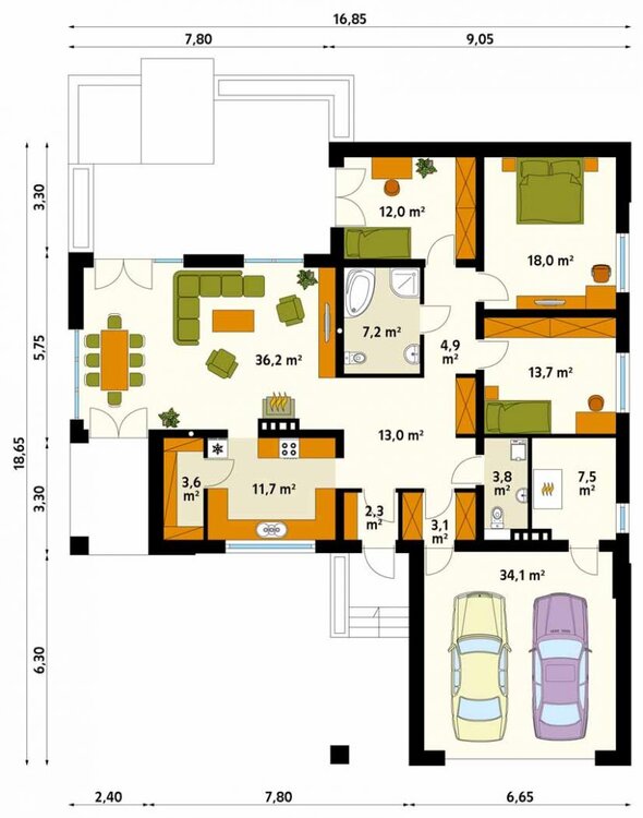

dzinks0 17.03.2015 15:17 Zgłoś naruszenie Udostępnij Napisano 17 Marca 2015 Witam,zastanawiam sie nad projektem Ambrozja ale chcialbym zmienic rozmieszczenie pomieszczen, a dokladnie zmniejszenie pokoji 2 po 10m², 1x12m² a zamaist tego uzskac jeszcze jeden na czwarty pokoj. Salon bedzie centralnym miejscem, ma 35m² a pokoje moga byc mniejsze, przynajmniej tak myslimy bo mielismy pokoje wieksze w domach. Co wy o tym myslicie? Cytuj Odnośnik do komentarza https://forum.murator.pl/topic/199177-ma%C5%82e-czy-du%C5%BCe-pokoje-parterowy-dom/ Udostępnij na innych stronach Więcej opcji udostępniania
sokratis 17.03.2015 15:23 Zgłoś naruszenie Udostępnij Napisano 17 Marca 2015 Masz na myśli ten plan? Cytuj Odnośnik do komentarza https://forum.murator.pl/topic/199177-ma%C5%82e-czy-du%C5%BCe-pokoje-parterowy-dom/#findComment-6781132 Udostępnij na innych stronach Więcej opcji udostępniania
dzinks0 17.03.2015 15:59 Autor Zgłoś naruszenie Udostępnij Napisano 17 Marca 2015 Generalnie tak Cytuj Odnośnik do komentarza https://forum.murator.pl/topic/199177-ma%C5%82e-czy-du%C5%BCe-pokoje-parterowy-dom/#findComment-6781153 Udostępnij na innych stronach Więcej opcji udostępniania
ave 17.03.2015 16:57 Zgłoś naruszenie Udostępnij Napisano 17 Marca 2015 generalnie, to najlepiej wypadnie być samochodzikiem:( w miare przyzwoity metraż im sie dostanie.... Te pokoje, które są teraz nie są duże - chyba, ze jesteście miłosnikami japońskich metraży:cool: Cytuj Odnośnik do komentarza https://forum.murator.pl/topic/199177-ma%C5%82e-czy-du%C5%BCe-pokoje-parterowy-dom/#findComment-6781209 Udostępnij na innych stronach Więcej opcji udostępniania
jajmar 17.03.2015 22:44 Zgłoś naruszenie Udostępnij Napisano 17 Marca 2015 Witam, zastanawiam sie nad projektem Ambrozja ale chcialbym zmienic rozmieszczenie pomieszczen, a dokladnie zmniejszenie pokoji 2 po 10m², 1x12m² a zamaist tego uzskac jeszcze jeden na czwarty pokoj. Salon bedzie centralnym miejscem, ma 35m² a pokoje moga byc mniejsze, przynajmniej tak myslimy bo mielismy pokoje wieksze w domach. Co wy o tym myslicie? Pokój 10m2 to nie pokój a klita. 2x10+12=32; 32/4=8m2 na pomieszcznie - to nawet nie klity. Co kto lubi , ale takie pokoje w domu to porażka. Cytuj Odnośnik do komentarza https://forum.murator.pl/topic/199177-ma%C5%82e-czy-du%C5%BCe-pokoje-parterowy-dom/#findComment-6781678 Udostępnij na innych stronach Więcej opcji udostępniania
dzinks0 18.03.2015 12:17 Autor Zgłoś naruszenie Udostępnij Napisano 18 Marca 2015 Pokój 10m2 to nie pokój a klita. 2x10+12=32; 32/4=8m2 na pomieszcznie ale ja nic niepisalem ze kazdy ma miec po 8m², podalem powieszchnie jaka bym chcial miec-ktora jest mniejsza niz oryginalnie. te kilka m poszloby na wydzielenie kolejnego pomieszczenia ale podebranebyloby tez kilka metrow z niepotrzebnej drugiej lazienki. Niby maly to 10m² ale co trzeba wiecej jak ma byc tylko lozko, biorko i jakas mala szafeczka. Niesztuka zrobic wille z parterowki a potem placic za ogrzewanie, podatki itp. Sam mialem ok 9m² w bloku, zona w domu najmniejszy pokoj rowniez i byl najlepszy bo zawsze tam cieplo bylo. Cytuj Odnośnik do komentarza https://forum.murator.pl/topic/199177-ma%C5%82e-czy-du%C5%BCe-pokoje-parterowy-dom/#findComment-6782284 Udostępnij na innych stronach Więcej opcji udostępniania

map78 18.03.2015 14:59 Zgłoś naruszenie Udostępnij Napisano 18 Marca 2015 Pokój 10m2 to nie pokój a klita. 2x10+12=32; 32/4=8m2 na pomieszcznie ale ja nic niepisalem ze kazdy ma miec po 8m², podalem powieszchnie jaka bym chcial miec-ktora jest mniejsza niz oryginalnie. te kilka m poszloby na wydzielenie kolejnego pomieszczenia ale podebranebyloby tez kilka metrow z niepotrzebnej drugiej lazienki. Niby maly to 10m² ale co trzeba wiecej jak ma byc tylko lozko, biorko i jakas mala szafeczka. Niesztuka zrobic wille z parterowki a potem placic za ogrzewanie, podatki itp. Sam mialem ok 9m² w bloku, zona w domu najmniejszy pokoj rowniez i byl najlepszy bo zawsze tam cieplo bylo. To nie te czasy. Jak wszystko mądrze przemyślisz to wszędzie będziesz miał ciepło, a ogrzewanie będzie tanie. U mnie najmniejszy pokój ma 16m2 i stwierdzamy, że jest za mały:) Choć też wychowałem się w bloku, gdzie pokój 10m2 mieliśmy z bratem podzielony na pół meblami, ale powtarzam - to nie te czasy! Trzeba iść z postępem i do przodu, a nie cofać się do tego co było kiedyś... Cytuj Odnośnik do komentarza https://forum.murator.pl/topic/199177-ma%C5%82e-czy-du%C5%BCe-pokoje-parterowy-dom/#findComment-6782449 Udostępnij na innych stronach Więcej opcji udostępniania

dzinks0 19.03.2015 12:17 Autor Zgłoś naruszenie Udostępnij Napisano 19 Marca 2015 ja mowie jakie sa moje doswiadczenia, a pytam co powinienem zrobic. Akurat Problem w tym ze tak czy inaczej brakuje pomieszczenia na garderobe i pokoj komputerowy z bibloteczke. A z drugiej strony nie moge powiekszac powierzchni bo chce jak najblizej standardu EUco 30 kWh/(m2*rok) Cytuj Odnośnik do komentarza https://forum.murator.pl/topic/199177-ma%C5%82e-czy-du%C5%BCe-pokoje-parterowy-dom/#findComment-6783267 Udostępnij na innych stronach Więcej opcji udostępniania

Bracianka 19.03.2015 16:57 Zgłoś naruszenie Udostępnij Napisano 19 Marca 2015 Ja bym szukała innego projektu, skoro w tym metrażu chcesz mieć więcej pokoi - dla mnie np. 13 metrów na komunikację, w której nic nie ma i która nie zwiększa wrażenia przestrzeni (bo w tym projekcie nijak nie zwiększa), to tylko i wyłącznie marnotrawstwo. Ewentualnie, skoro i tak macie słup na zewnątrz (pewnie na jakimś małym tarasie), to zmieniłabym w projekcie ściany tak, żeby dociągnąć je do tego słupa, przesunęłabym spiżarkę i kuchnię w lewo, a łazienkę przeniosłabym na prawo od kuchni. Wbrew pozorom, można by zyskać, bo wszystkie instalacje byłyby w jednej linii, teraz macie łazienkę całkiem oddzieloną od reszty instalacji. Po takich zmianach można by jakoś wykorzystać te niebotyczne 7 m2 i pomyśleć nad przerabianiem pokoi. Jeśli będziecie grzać gazem albo prądem, to kotłownie można połączyć z tym małym pomieszczeniem gospodarczym i jeszcze trochę je razem zmniejszyć - zrobić np. jedno długie, a węższe pomieszczenie, do którego wchodzi się z wiatrołapu i z garażu. Tylko że to jest przestawianie wszystkiego w projekcie, lepiej już iść do projektanta i zrobić indywidualny na bazie tych rysunków, jak Wam się ambrozja podoba. Ja tylko napiszę, że dla mnie pokoje wielkości 10-12 metrów, są jak najbardziej ok, ale to może wynikać z trybu życia - w moim pokoju ja śpię albo siedzę przy komputerze, do niczego innego mi ten pokój nie jest potrzebny. W pokoju rzeczywiście, jak ktoś wyżej napisał, mam łóżko biurko i szafę, a na środku jeszcze sporo podłogi zostaje. W sumie dom to ja buduję nie jakoś szczególnie po to, żeby mieć większe pokoje, tylko żeby mieć spokój. A nie słyszeć wodę spuszczaną przez sąsiada o drugiej nad ranem. Cytuj Odnośnik do komentarza https://forum.murator.pl/topic/199177-ma%C5%82e-czy-du%C5%BCe-pokoje-parterowy-dom/#findComment-6783536 Udostępnij na innych stronach Więcej opcji udostępniania
dzinks0 20.03.2015 06:40 Autor Zgłoś naruszenie Udostępnij Napisano 20 Marca 2015 Czyli jednak ktos ma tak. Te 10m to jak pisalem minimum. Chcialem prądem ale przy takim zapotrzebowaniu ekonomiczniejsza chyba bedzie pc. Ten hol 13m tez uwazam za dużą stratę. Rozmieszczenie lazienki hyy tez bym najchetniej dal jakos przy kuchni a jednoczesnie przy zbiorniku cwu. Ksztalt zew się nam super podoba. Tylko to ustawienie pomieszczeń Cytuj Odnośnik do komentarza https://forum.murator.pl/topic/199177-ma%C5%82e-czy-du%C5%BCe-pokoje-parterowy-dom/#findComment-6783990 Udostępnij na innych stronach Więcej opcji udostępniania

bowess 20.03.2015 16:57 Zgłoś naruszenie Udostępnij Napisano 20 Marca 2015 Co wy o tym myslicie? Myślę, że powinieneś przejrzeć projekty od razu z czterema sypialniami. http://pracownia-projekty.dom.pl/ Po prawej masz wyszukiwanie zaawansowane. Możesz tam zaznaczyć dużo opcji, w tym układ: salon + 4 pokoje. Dlaczego? A dlatego, że wówczas masz od razu wymyślony jakiś tam w miarę funkcjonalny rozkład i dostosowaną do niego konstrukcję. W tym projekcie możesz próbować rozdzielić dostępną przestrzeń na cztery pokoje, ale zauważ, że masz tam ściany nośne. I co? Podciągi trzeba będzie tam zrobić, czyli pokoje wyjdą z belką pod sufitem. Jak ułożysz wówczas drzwi? Czy nie trzeba będzie robić jakichś kombinacji z korytarzykiem? Na pociechę powiem, że w tego typu projektach z czterema sypialniami często jest właśnie interesująca Cię wielkość tych pomieszczeń, czyli około 10m2. Jeżeli widziałeś na własne oczy kilka takich pokoi (najlepiej w różnym kształcie, bardziej kwadratowe, węższe, ustawne i mniej ustawne) i uważasz, że są ok, to ok - zapewne należysz do osób, które dobrze się czują w mniejszych pomieszczeniach, uważają je za przytulniejsze, cieplejsze. Jeżeli znasz z autopsji tylko pokoje większe i wydaje Ci się, że mniejsze będą dobre, to pamiętaj, że to się odczuwa inaczej. Stojąc w pokoju 20m2 można sobie wyobrazić, że dzielimy go na pół i zachowujemy funkcjonalność, ale jednak w praktyce wychodzi to inaczej. Mniejszy pokoik musi mieć swoje drzwi i swoje okno. Odległości od narożników i wymiary ścian często sprawiają, że ustawność jest słaba i tak naprawdę da się ustawić podstawowe meble tylko w jeden sposób. Dobrze więc widzieć to na rzucie i wstępnie zaakceptować. To kolejny argument za tym, żeby od razu szukać domu z czterema sypialniami. Cytuj Odnośnik do komentarza https://forum.murator.pl/topic/199177-ma%C5%82e-czy-du%C5%BCe-pokoje-parterowy-dom/#findComment-6784487 Udostępnij na innych stronach Więcej opcji udostępniania
