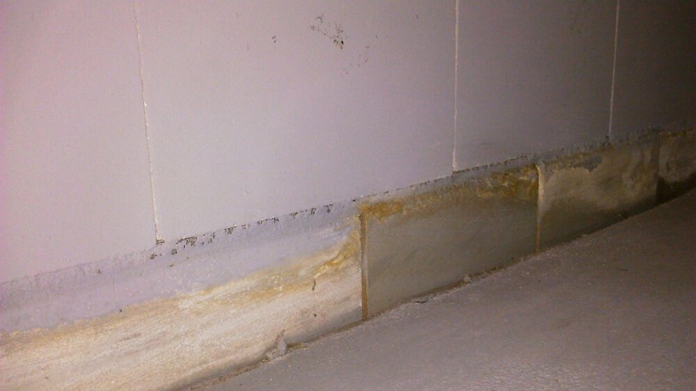

Witam,
Poniżej zdjęcie ściany mojej komórki w garażu podziemnym. Co roku, bodajże w okolicach sierpnia na ścianie tworzy się wilgoć jak poniżej . Później wysycha, mogę sobie zamieść co odpadło i czekać do następnego razu. To jest zwykła wewnętrzna ściana z pustaków oddzielająca komórkę od miejsca parkingowego. Dlaczego tak się dzieje, jakieś wody się podnoszą i ściana nie jest zaizolowana? Dodam że problem występuje tylko na tych wew. ścianach, te główne budynku są ok. Nie wiem czego użyto do izolacji.

Być może jest to wina kontaktu ciepłego wilgotnego powietrza z zimną przegrodą ..
i następuje kondensacja pary wodnej, w lecie jak puszę z piwem wyciągniesz z lodówki
to wygląda za chwile jak z pod prysznica, ogrzeje się do temp pokojowej i po wodzie ani śladu.
Tak samo może być i tu, o ile to nie jest spowodowane braniem wody z fundamentu, ale to by było przez większą część roku ..
