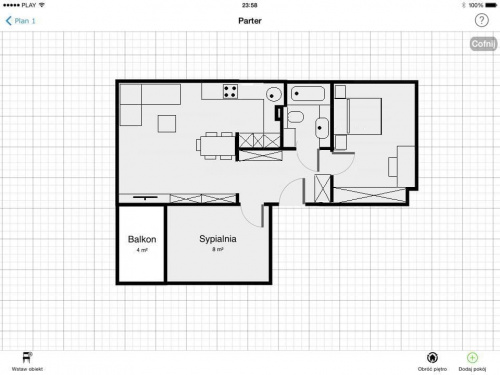

salsoo 19.03.2015 22:53 Zgłoś naruszenie Udostępnij Napisano 19 Marca 2015 (edytowane) Witajcie! Wspólnie z narzeczoną planujemy generalny remont mieszkania, które obecnie mamy i chciałbym Was poprosić o pomoc w aranżacji przestrzeni. Mieszkanie jest w bloku z wielkiej płyty i ma 3 pokoje. Mieszkamy sami i 3 pokoje zupełnie nam nie są potrzebne, natomiast lubimy gotować i zależałoby nam, żeby mieć sporo miejsca w kuchni. Udało nam się coś w miarę sensownego złożyć, natomiast chciałbym prosić o Wasze opinie na temat naszego projektu szczególnie co do kuchni Z góry dzięki! Edytowane 19 Marca 2015 przez salsoo Cytuj Odnośnik do komentarza https://forum.murator.pl/topic/199258-aran%C5%BCacji-przestrzeni-w-ma%C5%82ym-mieszkaniu-44-m2/ Udostępnij na innych stronach Więcej opcji udostępniania
salsoo 19.03.2015 23:07 Autor Zgłoś naruszenie Udostępnij Napisano 19 Marca 2015 Przesyłam jeszcze dwa zdjęcia, które się nie załączyły. A oto nasz pomysł: Cytuj Odnośnik do komentarza https://forum.murator.pl/topic/199258-aran%C5%BCacji-przestrzeni-w-ma%C5%82ym-mieszkaniu-44-m2/#findComment-6783898 Udostępnij na innych stronach Więcej opcji udostępniania
Sylw. 20.03.2015 06:15 Zgłoś naruszenie Udostępnij Napisano 20 Marca 2015 Czy nie będzie dla Was wygodniejsze inne ustawienie łóżka w sypialni? Garderoba jakie ma wymiary? Cytuj Odnośnik do komentarza https://forum.murator.pl/topic/199258-aran%C5%BCacji-przestrzeni-w-ma%C5%82ym-mieszkaniu-44-m2/#findComment-6783976 Udostępnij na innych stronach Więcej opcji udostępniania
ana289 20.03.2015 08:38 Zgłoś naruszenie Udostępnij Napisano 20 Marca 2015 (edytowane) Nie robiłabym garderoby - chyba, że musicie tam trzymać rowery - przy tym ustawieniu szkoda metrów korytarza.Zrobiłabym zabudowę wzdłuż ściany jadalni (vis a vis kuchni) - powstanie długa szafa, którą można wykorzystać jako dekorację, np oklejając zdjęciem.Dzięki temu wstawicie stół na środku, z możliwością rozłożenia go dla większej ilości gości. Wydłużyłabym też łazienkę, chyba, że chcecie tak szeroki hol... Edytowane 20 Marca 2015 przez ana289 Cytuj Odnośnik do komentarza https://forum.murator.pl/topic/199258-aran%C5%BCacji-przestrzeni-w-ma%C5%82ym-mieszkaniu-44-m2/#findComment-6784093 Udostępnij na innych stronach Więcej opcji udostępniania
kinka 20.03.2015 11:07 Zgłoś naruszenie Udostępnij Napisano 20 Marca 2015 A czy jest możliwość przeniesienia kuchni...........? Macie indukcje czy gaz........?1.Pomysł z powiększeniem przestrzeni dziennej połączonej z kuchnią (gdyby dało się ją przenieś) z zachowaniem 3 pokoi na wypadek powiększenia się rodziny.Gotujecie dużo i często,więc jedna osoba nie będzie odizolowana od drugiej.http://images67.fotosik.pl/724/31635d980e2890edmed.jpg2.Tutaj już moja wizja zmiany,gdyby to było moje mieszkanie zrobiłabym maksymalnie otwartą przestrzeń.(wodę można pociągnąć z łazienki,gorzej z zamontowaniem płyty)http://images70.fotosik.pl/722/09e0612faeba9c3bmed.jpg Cytuj Odnośnik do komentarza https://forum.murator.pl/topic/199258-aran%C5%BCacji-przestrzeni-w-ma%C5%82ym-mieszkaniu-44-m2/#findComment-6784235 Udostępnij na innych stronach Więcej opcji udostępniania
salsoo 20.03.2015 22:54 Autor Zgłoś naruszenie Udostępnij Napisano 20 Marca 2015 Bardzo dziękuję za wszystkie propozycje, niestety zarówno kuchni jak i łazienki za bardzo ruszyć nie możemy. Nie jesteśmy w stanie przestawić całych pionów. Jeśli chodzi o łóżko to w zasadzie kwestia ustawienia, natomiast wydaje mi się, że 40 cm przerwy między końcem łóżka a ścianą to jednak trochę za mało. Ale na pewno rozważymy tę opcję. Co do garderoby to bardzo nam na niej zależy - mamy mnóstwo ubrań i wszelakich innych rzeczy, które wolelibyśmy trzymać z dala od ciekawskich oczu znajomych Poza tym ogranicza nas jeszcze jedna rzecz: tam już jest jedna szafa wnękowa (na ścianie od strony łazienki) i nie ma sensu jej niszczyć. Dlatego wpadliśmy na pomysł dobudowania ścianki oraz stworzenia małej garderoby. @kinka świetnie to wygląda, ale niestety pionów nie da się ruszyć Dodatkowo jeszcze ściana między dużym pokojem a sypialnią z balkonem jest nośna więc też niewiele da się z nią zrobić. Cytuj Odnośnik do komentarza https://forum.murator.pl/topic/199258-aran%C5%BCacji-przestrzeni-w-ma%C5%82ym-mieszkaniu-44-m2/#findComment-6784927 Udostępnij na innych stronach Więcej opcji udostępniania
