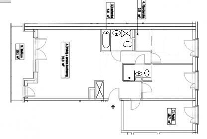

Kornelja 28.03.2015 11:55 Zgłoś naruszenie Udostępnij Napisano 28 Marca 2015 Witam, Mam prośbę o pomoc w aranżacji nowego mieszkania. Chcielibyśmy jakoś tak rozplanować WC i łazienkę aby w mieszkaniu była i wanna i prysznic. Nie chcemy rezygnować z garderoby. Czy waszym zdaniem dałoby radę powiększyć jakoś WC aby tam zmieścić prysznic i kibelek a wannę zostawić w dużej łazience? A może macie inne pomysły? Cytuj Odnośnik do komentarza https://forum.murator.pl/topic/199507-pro%C5%9Bba-o-pomoc-w-zaplanowaniu-mieszkania-wanna-i-prysznic/ Udostępnij na innych stronach Więcej opcji udostępniania
Sylw. 28.03.2015 12:13 Zgłoś naruszenie Udostępnij Napisano 28 Marca 2015 Moim zdaniem słabo widoczne te rysunki.Ponadto zabrakło na nich wymiarów ścian. Cytuj Odnośnik do komentarza https://forum.murator.pl/topic/199507-pro%C5%9Bba-o-pomoc-w-zaplanowaniu-mieszkania-wanna-i-prysznic/#findComment-6791970 Udostępnij na innych stronach Więcej opcji udostępniania

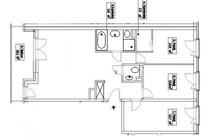

kinka 28.03.2015 15:16 Zgłoś naruszenie Udostępnij Napisano 28 Marca 2015 Za mały rzut i nie widać wymiarów.Masz 2 opcje,albo powiększyć istniejącą łazienkę i wstawić do mniej prysznic,albo zabrać kawałek z pokoju i powiększyć wc.http://images69.fotosik.pl/749/e43fdca8ce252487med.jpghttp://images68.fotosik.pl/748/7639204c573e9960med.jpg Cytuj Odnośnik do komentarza https://forum.murator.pl/topic/199507-pro%C5%9Bba-o-pomoc-w-zaplanowaniu-mieszkania-wanna-i-prysznic/#findComment-6792062 Udostępnij na innych stronach Więcej opcji udostępniania
Kornelja 28.03.2015 17:09 Autor Zgłoś naruszenie Udostępnij Napisano 28 Marca 2015 Przepraszam za słabe rzuty. Może tutaj będzie lepiej widać:http://www.fotosik.pl/pokaz_obrazek/020756e4454f1c62.htmlhttp://www.fotosik.pl/pokaz_obrazek/12f6b2a61aba21da.html Cytuj Odnośnik do komentarza https://forum.murator.pl/topic/199507-pro%C5%9Bba-o-pomoc-w-zaplanowaniu-mieszkania-wanna-i-prysznic/#findComment-6792118 Udostępnij na innych stronach Więcej opcji udostępniania
