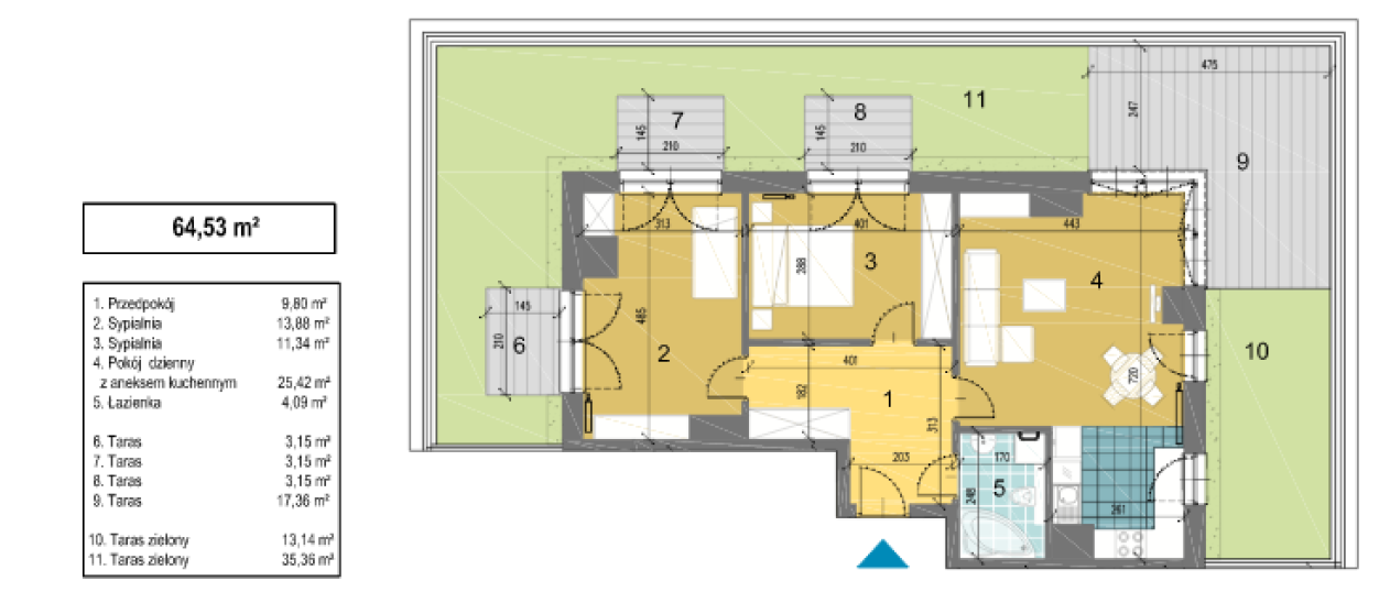

Marysia Ro 31.03.2015 16:02 Zgłoś naruszenie Udostępnij Napisano 31 Marca 2015 Cześć, piszę w imieniu mojej koleżanki, która zastanawia się nad kupnem mieszkania, którego plan dołączam. Oto jej prośba: "Czy moglibyście się podzielić Waszymi pomysłami odnośnie rzutu. Kuchnia jest dość mała, łazienka i salon trochę też, a przedpokój z kolei za duży. Bardzo mi zależy też na garderobie, a raczej małym miejscu na pranie czy prasowanie, np. jakieś drzwi przesuwane w sypialni? Każdy pomysł będzie w cenie " Oto plan: Inwestycja to Riverside w Krakowie. Okna jednej z sypialni są na zachód i północ, drugiej na północ, a salonu z kuchnią na północ i wschód. W mieszkaniu miałaby zamieszkać para + małe dziecko. Do końca tygodnia muszą podjąć decyzję i przedstawić plan ewentualnych zmian. Mam nadzieję, że jak zwykle okażecie się pomocni Cytuj Odnośnik do komentarza https://forum.murator.pl/topic/199620-mieszkanie-65m-jak-wygospodarowa%C4%87-garderob%C4%99/ Udostępnij na innych stronach Więcej opcji udostępniania
kinka 31.03.2015 17:46 Zgłoś naruszenie Udostępnij Napisano 31 Marca 2015 Rzut trochę za mały nie widać dokładnie wymiarów.Sypialnie są małe i tak ustawione że nie ma jak wydzielić garderoby.Szkoda zabierać z kuchni czy pokoju dziennego metry.Przedpokój się zmniejszy po wstawieniu dużej szafy + 5drzwi,nie będzie się wydać za duży.Widzę natomiast aż 5 wypustów,nie wiem czy to kominy,jeśli tak to może jest możliwość przeniesienia kuchni czy łazienki w inne miejsce tym samym ulokować tak pokoje by wydzielić garderobę. Cytuj Odnośnik do komentarza https://forum.murator.pl/topic/199620-mieszkanie-65m-jak-wygospodarowa%C4%87-garderob%C4%99/#findComment-6795373 Udostępnij na innych stronach Więcej opcji udostępniania
Marysia Ro 31.03.2015 18:54 Autor Zgłoś naruszenie Udostępnij Napisano 31 Marca 2015 Może tak będzie lepiej: http://images69.fotosik.pl/760/c362909178d746d4.png Cytuj Odnośnik do komentarza https://forum.murator.pl/topic/199620-mieszkanie-65m-jak-wygospodarowa%C4%87-garderob%C4%99/#findComment-6795453 Udostępnij na innych stronach Więcej opcji udostępniania
angu 02.04.2015 11:24 Zgłoś naruszenie Udostępnij Napisano 2 Kwietnia 2015 Rzut trochę za mały nie widać dokładnie wymiarów.Sypialnie są małe i tak ustawione że nie ma jak wydzielić garderoby.Szkoda zabierać z kuchni czy pokoju dziennego metry.Przedpokój się zmniejszy po wstawieniu dużej szafy + 5drzwi,nie będzie się wydać za duży.Widzę natomiast aż 5 wypustów,nie wiem czy to kominy,jeśli tak to może jest możliwość przeniesienia kuchni czy łazienki w inne miejsce tym samym ulokować tak pokoje by wydzielić garderobę. Dzięki za odpowiedź. Potwierdzam, że to niestety kominy, których nie da się ruszyć.. Cytuj Odnośnik do komentarza https://forum.murator.pl/topic/199620-mieszkanie-65m-jak-wygospodarowa%C4%87-garderob%C4%99/#findComment-6797330 Udostępnij na innych stronach Więcej opcji udostępniania
