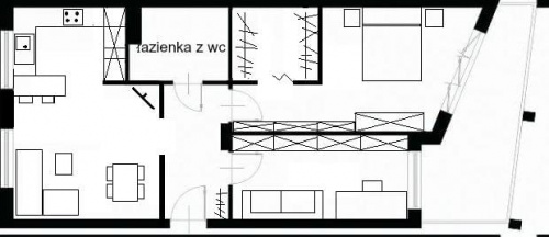

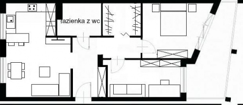

kinka 02.04.2015 15:11 Zgłoś naruszenie Udostępnij Napisano 2 Kwietnia 2015 (edytowane) Ja też myślę że najlepszym rozwiązaniem będzie pozostawienie kuchni tu gdzie jest a przeniesienie gabinetu.Wyglądało by to tak:http://images66.fotosik.pl/765/39d4c788e20eebe4med.jpglubhttp://images68.fotosik.pl/765/4c8429883d1ce707med.jpg Edytowane 2 Kwietnia 2015 przez kinka Cytuj Odnośnik do komentarza https://forum.murator.pl/topic/199678-garderoba-a-mo%C5%BCa-ca%C5%82kowita-demolka/#findComment-6797549 Udostępnij na innych stronach Więcej opcji udostępniania

kinka 02.04.2015 18:14 Zgłoś naruszenie Udostępnij Napisano 2 Kwietnia 2015 Propozycje były podyktowane jak najmniejszymi kosztami zmian.Z sypialni o pow 10m nie da się wydzielić garderoby,lepiej dać dużą szafę.Przenieś kuchnię na pewno się da,wodę podciągniecie z łazienki,z gazem będzie problem ale możecie mieć indukcję. Cytuj Odnośnik do komentarza https://forum.murator.pl/topic/199678-garderoba-a-mo%C5%BCa-ca%C5%82kowita-demolka/#findComment-6797694 Udostępnij na innych stronach Więcej opcji udostępniania
