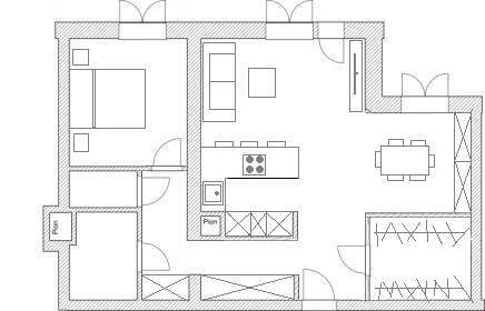

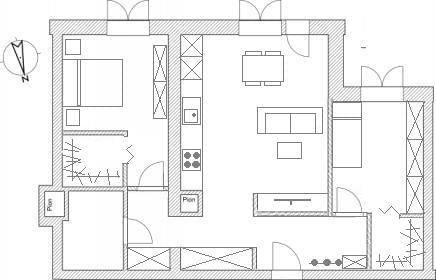

Układ mieszkania jest bardzo dobry,właściwie nie wiem co ci tak naprawdę przeszkadza,napisz coś więcej.
Moja propozycja
http://images66.fotosik.pl/778/a06c706ff6da59e2med.jpg
lub
http://images66.fotosik.pl/778/e76bc8c44e31b651med.jpg

Dziękuje za odpowiedź. Jeśli chodzi o brak przekonania do proponowanego układu salon/kuchnia,
to po prostu obawiam się że w takim układzie te 19m2 to jednak troszkę mało dla połączenia tych dwóch pomieszczeń, chociaż może wynikać to z tego że brak mi wyobrażenia co do przestrzeni. Nie będę ukrywał że bardzo lubię bardziej nowoczesne formy aneksów np. jak tutaj >>
http://loft-suite.com.pl/gallery/Photo_30.jpg
http://loft-suite.com.pl/gallery/Photo_3.jpg
http://loft-suite.com.pl/gallery/Photo_7.jpg
Oczywiście domyślam się że w takim układzie raczej brak miejsca na taką wyspę...
Tak czy inaczej wolałbym uniknąć rozkładania kuchni na jedną ścianę (taki jak na Twojej propozycji numer 2)...
Ale pomysł z garderobą w sypialni bardzo mi przypadł do gustu :)

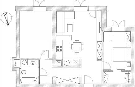

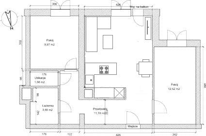

Zaczym pojawi się dziecko i osiągnie wiek aby mieć swój pokój możecie wykorzystać jedną sypialnię na dodatkową przestrzeń dzienną a później dostawić jedynie ściankę i zrobić pokój np dla dziecka lub zrobić szerokie drzwi przesuwne i za nimi waszą sypialnię.
http://images68.fotosik.pl/778/75f1761fd4688228med.jpg
lub bez większych zmian
http://images66.fotosik.pl/778/9ac57b4dcef5db3amed.jpg
