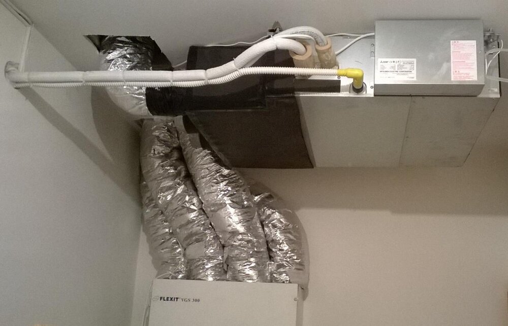

daniel9122 14.04.2015 21:25 Autor Zgłoś naruszenie Udostępnij Napisano 14 Kwietnia 2015 (edytowane) można teżzamiast klimą chłodzić odparowaniem, prądu spooro mniej ciągnie ale na jedno pomieszczenie się nie opłaca, wtedy klima lepsza A na jakiej zasadzie działa chłodzenie odparowaniem ?? Dodam też do tego że już w środku dom jest otynkowany i zastanawiam się jak i gdzie założyć klimatyzator. Poddasze użytkowe jeszcze nie wykończone wiec może tak jak na pierwszym zdjęciu jest to pokazane. Jaki mniej więcej koszt takiej instalacji może wynosić ?? Edytowane 14 Kwietnia 2015 przez daniel9122 Cytuj Odnośnik do komentarza https://forum.murator.pl/topic/199939-klimatyzacja-w-nowym-domu/#findComment-6807840 Udostępnij na innych stronach Więcej opcji udostępniania

Nefer 22.04.2015 11:25 Zgłoś naruszenie Udostępnij Napisano 22 Kwietnia 2015 A wracając do tematu : najlepiej wzywać ekipę od klimy na etapie przed elewacją (odprowadzenie skroplin idzie pod ociepleniem) przed tynkami na poddaszu (doprowadzenie prądu/odprowadzenie skroplin lepiej mieć pod tynkim niż potem kuć) i jeśli ścianki działowe na poddaszu są z g-k - to w trakcie ich stawiania. Cytuj Odnośnik do komentarza https://forum.murator.pl/topic/199939-klimatyzacja-w-nowym-domu/#findComment-6813993 Udostępnij na innych stronach Więcej opcji udostępniania
