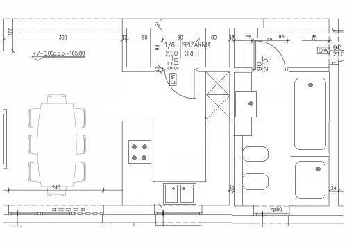

pieciornik 10.04.2015 12:31 Zgłoś naruszenie Udostępnij Napisano 10 Kwietnia 2015 Witajcie, Projekt już mam narysowany a że nie ma mi kto pomóc zwracam się do Was z prośba jak to wszystko zgrać w kuchni przewiduję w zabudowie piekarnik, płytę indukcyjną, zmywarkę i podwójny zlewozmywak. Dodatkowo będzie wysoka wolno stojąca lodówka. Jak to wszystko zgrać by miało ręce i nogi i było funkcjonalne i zgodnie ze sztuką? Ruszam z budową i niedługo pierwsze decyzje gdzie odpływy kanalizacyjne stąd zapytania do bardziej obeznanych w temacie. Chciałem zlew pod oknem ale architekt odradził bo niefunkcjonalnie i w zależności od baterii problemy z otwieraniem okna. I na tym jego pomoc się skończyła Bardzo liczę na Waszą pomoc. Druga kwestia to łazienka; ech tutaj to już totalna dezinformacja bo miejsca sporo a sprzętów mniej. Przewiduje jeden zlewozmywak z lustrem, wannę, prysznic i miske klozetową. Pralnia będzie miała inna lokalizację. Prysznic chyba pójdzie po przesunięciu drzwi zabudowany płytkami z lewej strony a reszta? Pragnę dodać, że okna wychodzą na południe i jest pełna dowolność w aranżacji, oczywiście w ramach rozsądku Dzięki wszystkim, którzy pochylą się nad problemem. http://images67.fotosik.pl/785/b9374cbbb138e6f8med.jpg Cytuj Odnośnik do komentarza https://forum.murator.pl/topic/199945-kuchnia-i-%C5%82azienka-jak-rozmie%C5%9Bci%C4%87-sprz%C4%99ty-czyli-rozterki-faceta/ Udostępnij na innych stronach Więcej opcji udostępniania

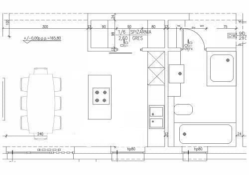

kinka 12.04.2015 16:04 Zgłoś naruszenie Udostępnij Napisano 12 Kwietnia 2015 Musisz podnieść wysokość okien do 85cm wtedy możesz sobie zrobić zabudowę kuchenną pod oknem,w przeciwnym razie zostaje ci zrobienie wyspy z płytą bo inaczej się to nie pomieści.Nr 1 wyspa długość 160cm przejścia po 90cmhttp://images67.fotosik.pl/791/6320b0c11cd3266amed.jpgNr 2 Płyta może być na półwyspie lub zaraz za wysoką zabudową.http://images68.fotosik.pl/789/0e4903cd08a09492med.jpg Cytuj Odnośnik do komentarza https://forum.murator.pl/topic/199945-kuchnia-i-%C5%82azienka-jak-rozmie%C5%9Bci%C4%87-sprz%C4%99ty-czyli-rozterki-faceta/#findComment-6805384 Udostępnij na innych stronach Więcej opcji udostępniania

pieciornik 14.04.2015 08:41 Autor Zgłoś naruszenie Udostępnij Napisano 14 Kwietnia 2015 Dziękuje za pomoc już wiem jak to wygląda i z czym to się je. Czytając wasze wątki w innych tematach można wyciągnąć sporo wskazówek. optowałbym za podniesieniem okien, wszak 5cm to nie tragedia ale taki zabieg tylko w kuchennym otworze. Szkoda marnować miejsca pod oknem, tylko kwestia umiejscowienia tam zlewozmywaka z baterią. Czy to nie proszenie się o ciągle zachlapane szyby? Wspomniane okno raczej będzie fix ponieważ tuż obok są drzwi tarasowe. Jeszcze raz wielki ukłon w Waszą stronę za pomocną dłoń Cytuj Odnośnik do komentarza https://forum.murator.pl/topic/199945-kuchnia-i-%C5%82azienka-jak-rozmie%C5%9Bci%C4%87-sprz%C4%99ty-czyli-rozterki-faceta/#findComment-6807048 Udostępnij na innych stronach Więcej opcji udostępniania
masłoprojekt 14.04.2015 14:10 Zgłoś naruszenie Udostępnij Napisano 14 Kwietnia 2015 Wprawdzie okno będzie trochę dalej niż ściana (o głębokość parapetu, zakładając, że parapetu nie będzie tylko blat dojdzie do okna) ale doświadczenie podpowiada, że szyba będzie zachlapana. Oczywiście, zawsze można ustawić tam doniczki z ziołami które trochę przesłonią okno, no ale tak czy inaczej okna trzeba myć . Ponadto należy pamiętać, że 85 cm to nominalna wysokość szafek ze standardowym blatem (3 cm) od gotowej podłogi i o ile można blat podnieść w razie potrzeby to opuścić już nie bardzo, nie pozwolą na to sprzęty do zabudowy. Powodzenia ! Cytuj Odnośnik do komentarza https://forum.murator.pl/topic/199945-kuchnia-i-%C5%82azienka-jak-rozmie%C5%9Bci%C4%87-sprz%C4%99ty-czyli-rozterki-faceta/#findComment-6807445 Udostępnij na innych stronach Więcej opcji udostępniania
