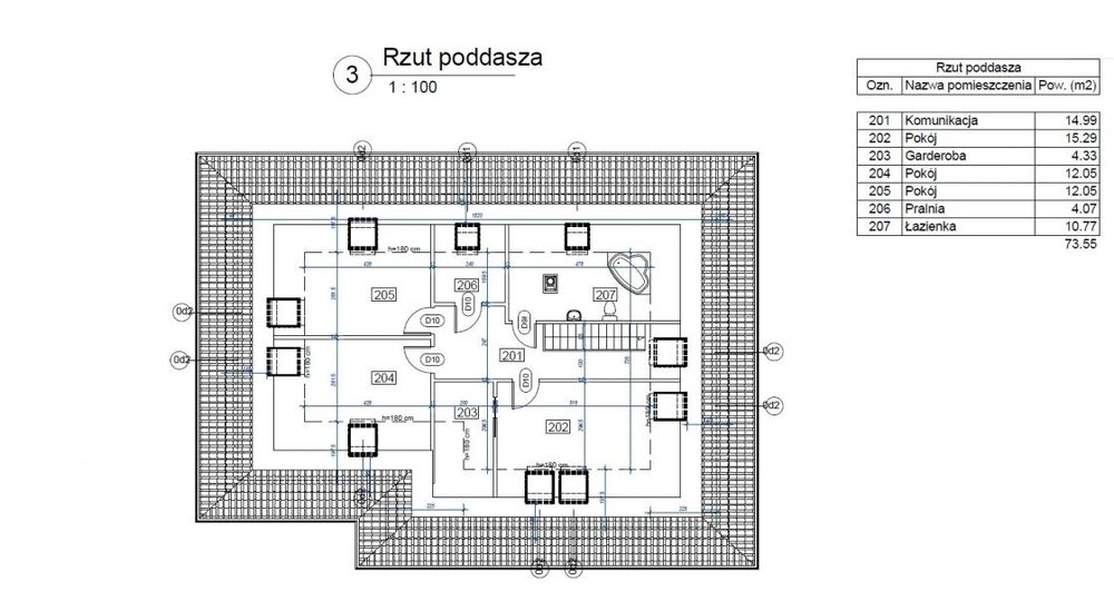

brochas 13.04.2015 15:01 Zgłoś naruszenie Udostępnij Napisano 13 Kwietnia 2015 Witam jestesmy na etapie projektowania, niestety mamy problem z lokalizacja komina od kominka. kominek będzie pełnił rolę głównie ozdobna, odpalany 2-3x w tygodniu mamy problem z lokalizacją komina, bo na poddaszu wychodzi centralnie na srodku łazienki, co nam w ogole nie odpowiada gdzie i jak mogę umieść komin aby nie psuł mi poddasza zastanawiam się także nad biokominkiem ktory nie wymaga komina, ale to już nie jest to mniej więcej to ma wyglądać tak: z góry wielkie dzięki za radę Cytuj Odnośnik do komentarza https://forum.murator.pl/topic/200026-czy-mo%C5%BCna-przesun%C4%85%C4%87-komin/ Udostępnij na innych stronach Więcej opcji udostępniania

aiki 13.04.2015 15:51 Zgłoś naruszenie Udostępnij Napisano 13 Kwietnia 2015 Wykorzystaj komin w górnej łazience jako część ścianki oddzielającej prysznic czy pralkę. (zrób wnękę) i już komin nie będzie na środku. Cytuj Odnośnik do komentarza https://forum.murator.pl/topic/200026-czy-mo%C5%BCna-przesun%C4%85%C4%87-komin/#findComment-6806447 Udostępnij na innych stronach Więcej opcji udostępniania
brochas 13.04.2015 16:30 Autor Zgłoś naruszenie Udostępnij Napisano 13 Kwietnia 2015 Możesz go przesunąć dokąd chcesz, ale to raczej zadanie dla projektanta! wiem, ale niestety nie ma pomysły gdzie go przenieść, tzn można komin przenieść, ale kominka już nie chce przenosić, może są jakieś systemy aby można było oddalić kominek od komina np o 5m Cytuj Odnośnik do komentarza https://forum.murator.pl/topic/200026-czy-mo%C5%BCna-przesun%C4%85%C4%87-komin/#findComment-6806467 Udostępnij na innych stronach Więcej opcji udostępniania
aiki 13.04.2015 18:48 Zgłoś naruszenie Udostępnij Napisano 13 Kwietnia 2015 wiem, ale niestety nie ma pomysły gdzie go przenieść, tzn można komin przenieść, ale kominka już nie chce przenosić, może są jakieś systemy aby można było oddalić kominek od komina np o 5m Przy zachowaniu max odchylenia od pionu do 30* można. Cytuj Odnośnik do komentarza https://forum.murator.pl/topic/200026-czy-mo%C5%BCna-przesun%C4%85%C4%87-komin/#findComment-6806566 Udostępnij na innych stronach Więcej opcji udostępniania
