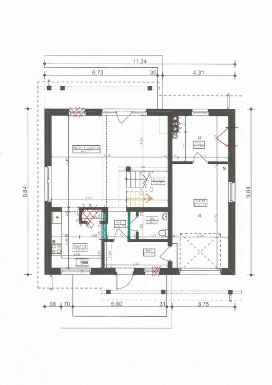

Aloha. widzę, że już sporo poczytałeś i to chwali sie. Pomyśl o tym garażu jednak w wersji odeseparowanej. Na pewno widzialeś jak robili to inny przy izolowanej płycie. Zastanów się jednak na ile bedzie ci ten garaż potrzebny bo:
1.Jednostanowiskowy to moim zdaniem za mały. Pózniej bedziesz mieć 2 samochód na podjeździe a za jakis czas to i oba bo w garazy beda graty i już zadnym nie wjedziesz.
2. Garaż to jednak spore obciążenie cieplne dla domu
3. Garaż podnosi koszt budowy i to sporo.
4. Garaż zawsze możesz postawić osobno z gorszych i tanszych materialow i co najwazniejsze kiedy staniesz na nogi po budowie domu.
jeśli chodzi o dom to moze pomysl nad takim projektem (na tyle wysokim)gdzie nie masz okien dachowych. Życze powodzenia i szperaj po forum ile wlezie bo pewnie koncepcje zmienia cisie ze 100 razy jeszcze. Ja juz od kilku lat zabieram sie do budowy i co róż zmieiam koncepcje.

Garaz polaczony z budynkiem to praktyczna rzecz. To nie tylko samochod ale I gigantyczne pomieszczenie skladownicze :)
Zdecydowanie odizolowany od reszty budynku. Ale wtedy sugerowal bym poszukiwania jeszcze innego projektu, gdzie garaz jest obok budynku(dostawiony), a nie w jego srodku.
Mozesz tez z tego projektu zamienic garaz na fajne duze pomieszczenie gospodarcze (nieogrzewane, ale tez nie odizolowane), a garaz jak sugeruje sly1234, zrobic jako osobny budynek.

Zakupiłem działkę o powierzchni 1323m2, w kształcie litry "L", teren prawie płaski, da radę go w późniejszym czasie wyrównać.
Przez szerokość działki przebiega linia niskiego napięcia do domu sąsiada, ale w niczym to nie przeszkadza, jedynie muszę zachować 2,5m odstępu od przewodów. W dalszej części działki są tereny przydomowych ogródków z małym laskiem, który sukcesywnie jest wycinany pod inne zagospodarowanie działki w późniejszym czasie. Szary prostokącik to garaż blaszany zgłoszony w Urzędzie Miasta jako budynek gospodarczy, w celu podłączenia go do sieci energetycznej w taryfie G12. Prąd, woda, kanalizacja w drodze.
Wymarzony dom pozostał ten sam, czyli projekt Z119. Po rozmowie z kilkoma osobami który taki dom wybudowali oraz odwiedzenia osobiście jednego ze szczęśliwców którzy już w takim domu mieszkają, wprowadziłem kilka zmian.
Budynek będzie poszerzony w prawą stronę o 1 metry, tym samym większą powierzchnie zyska garaż oraz pomieszczenie gospodarcze. Zmiana wprowadzona po oględzinach domu na żywo. Do domu po prawej stronie zostanie dołączona wiata na samochód/przyczepę.
Z pomieszczenia gospodarczego będzie wyjście do ogrodu/wiaty, żeby nie trzeba było ze wszystkim chodzić przez garaż.
Na parterze największą zmiana to otwarta kuchnia, meble w kształcie litery "U", schody z biegiem po prawej stronie. I poszerzenie garażu oraz PG o metr.
Garderoba zamieniona na pralnie z mniejszym metrażem. Mała łazienka zamieniona na gabinet dla żony. Łazienka, gabinet oraz sypialnia będą poszerzone o metr. Sypialnia rozdzielona na garderobę.
To takie wstępne zmiany, za kilka dni będę miał spotkanie z architektem więc będę znał jego zdanie odnośnie moich zmian i poprawek jakie on by widział.
