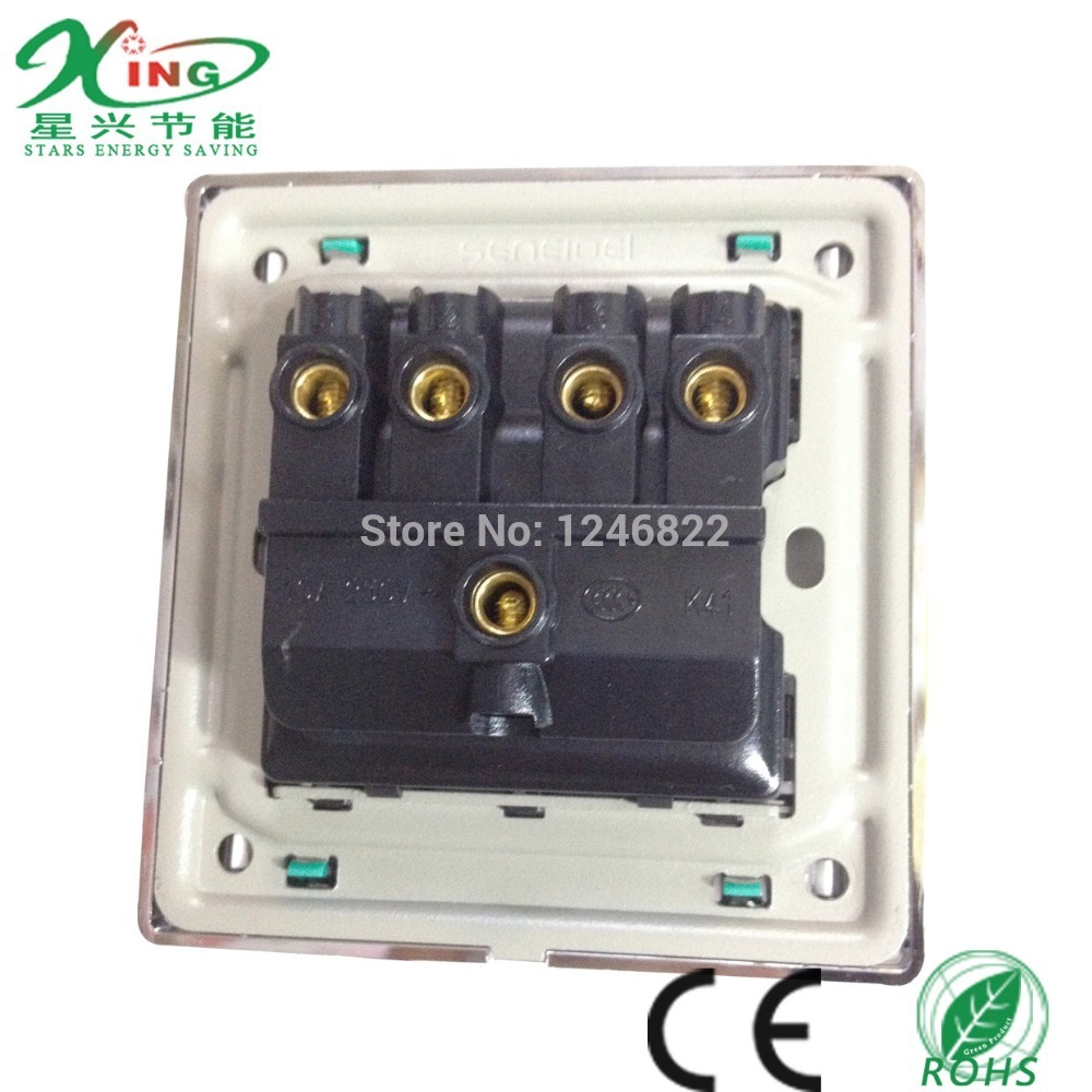

CodeSnipper 21.04.2015 08:36 Zgłoś naruszenie Udostępnij Napisano 21 Kwietnia 2015 Mam w salonie cztery listwy led, chcę je załączać niezależnie najlepiej włącznikiem 4-klawiszowym. Niestety w PL takie są nieosiągalne - albo nie umiem szukać. Znalazłem wiele w Chinach, pierwszy z brzegu: http://www.aliexpress.com/item/Free-delivery-4-gang-1-way-wall-light-switch-110-250V-switch-panel-86cm/32231990684.html Tu tył: http://i00.i.aliimg.com/wsphoto/v0/32231990684_4/Free-delivery-4-gang-1-way-wall-light-switch-110-250V-switch-panel-86cm.jpg Problem jest taki, że u mnie zasilanie tych ledów leci z czterech niezależnych linii 12v - =dwa zasilacze zasilacze z podwójnymi wyjściami mam w skrzynce w ścianie i z nich lecą cztery kable 2x1,5 do tych listw a te włączniki mają zawsze tylko jedno wejście na kabel z prądem i cztery wyjścia po przejściu przez wyłącznik. Da się połączyć cztery kable +12v w jeden i wpiąć do wejścia? Bo znalezienie włącznika z czterema liniami graniczy z cudem. Cytuj Odnośnik do komentarza https://forum.murator.pl/topic/200281-wy%C5%82%C4%85cznik-czteroklawiszowy-i-cztery-niezale%C5%BCne-linie-da-si%C4%99/ Udostępnij na innych stronach Więcej opcji udostępniania
Jarek.P 21.04.2015 13:37 Zgłoś naruszenie Udostępnij Napisano 21 Kwietnia 2015 Zasilaczy nie można łączyć równolegle. W tym wypadku musisz je albo zastąpić jednym, dużym albo sterować listwami za pośrednictwem dodatkowych przekaźników uruchamianych przez ten wyłącznik. Cytuj Odnośnik do komentarza https://forum.murator.pl/topic/200281-wy%C5%82%C4%85cznik-czteroklawiszowy-i-cztery-niezale%C5%BCne-linie-da-si%C4%99/#findComment-6813180 Udostępnij na innych stronach Więcej opcji udostępniania

rgal 28.04.2015 14:12 Zgłoś naruszenie Udostępnij Napisano 28 Kwietnia 2015 Myślę że połaczenie jest możliwe - o ile istniejące okablowanie na to pozwoli. Nie widze przeszkód w połaczeniu tych zasilaczy ze sobą - ale tylko jednym biegunem. Z innej beczki - jak z maksymalnymi prądami? Cytuj Odnośnik do komentarza https://forum.murator.pl/topic/200281-wy%C5%82%C4%85cznik-czteroklawiszowy-i-cztery-niezale%C5%BCne-linie-da-si%C4%99/#findComment-6818477 Udostępnij na innych stronach Więcej opcji udostępniania
dino777 01.05.2015 05:54 Zgłoś naruszenie Udostępnij Napisano 1 Maja 2015 a nie możesz tego zamienić?? dać wspólna masę i +12 pojedynczo?? Cytuj Odnośnik do komentarza https://forum.murator.pl/topic/200281-wy%C5%82%C4%85cznik-czteroklawiszowy-i-cztery-niezale%C5%BCne-linie-da-si%C4%99/#findComment-6820952 Udostępnij na innych stronach Więcej opcji udostępniania
