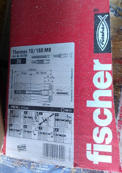

Wekto 01.05.2016 12:43 Zgłoś naruszenie Udostępnij Napisano 1 Maja 2016 (edytowane) Nie do końca wiem jak i co chcecie do muru przymocować, ale może przyda Wam się taki element montażowy Eco-FixWedług karty produktu to na takim jednym elemencie można powiesić do 150 kg.U siebie montowałem na tym skrzynki żaluzji fasadowych. Tak, aby uniknąć mostka w tym miejscu.Jeszcze co do ocieplania pianą. Wełna ma tę niezaprzeczalną zaletę, że jest mocno elastyczna. Gdzieś tu był wątek w tym temacie. Z czasem pojawiają się mikroszczeliny na styku piany i konstrukcji dachowej. Wełna pracuje a szczelność zapewnia folia paroszczelna. Edytowane 1 Maja 2016 przez Wekto Cytuj Odnośnik do komentarza Udostępnij na innych stronach Więcej opcji udostępniania

nk 01.05.2016 20:57 Zgłoś naruszenie Udostępnij Napisano 1 Maja 2016 Ja spędziłem mnóstwo czasu na dyskusję, jak zamocować daszek nad wejściem i pergole do ściany budynku, aby uniknąć mostków cieplnych. Na przeciw wyszedł mi na szczęście mój wykonawca WodmetlDom, który zaproponował mocowanie na takch oto trzpieniach:http://www.chemia.polsl.pl/~nkuznik/FM/20160501-fischer1.jpgI oryginalne opakowaniehttp://www.chemia.polsl.pl/~nkuznik/FM/20160501-fischer2.jpgTa część po lewej, jeśli dobrze rozumiem wchodzi do muru, obciążenie jest przenoszone przez ten czarny plastikowy element, a dalej konstrukcja (daszku, pergoli) mocowana jest do tego gwintu-szpilki po lewej stronie (to jest inny gwint, z resztą odróżnia się połyskiem).I tak daszek nad wyjściem będzie mocowany do muru bezposrednio przy pomocy tych trzpieni, natomiast pergola będzie miała konstrukcję samonośną, a tylko z murem będzie związana dla stabilizacji też tymi trzpieniami. Nie wiem czy o to Wam chodziło, ale u mnie tak to będzie wyglądać. Podobnie będą mocowane obejmy komina zewnętrznego do muru. Cytuj Odnośnik do komentarza Udostępnij na innych stronach Więcej opcji udostępniania
