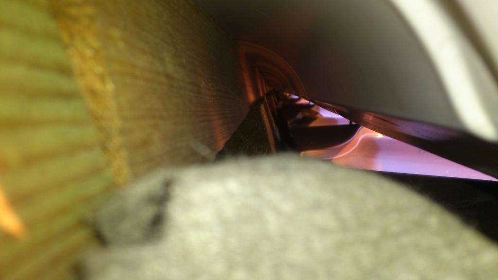

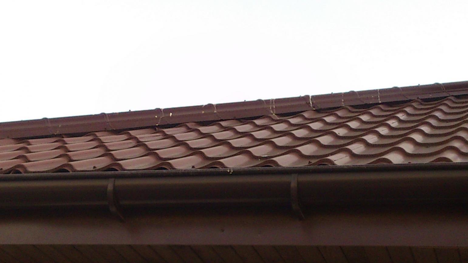

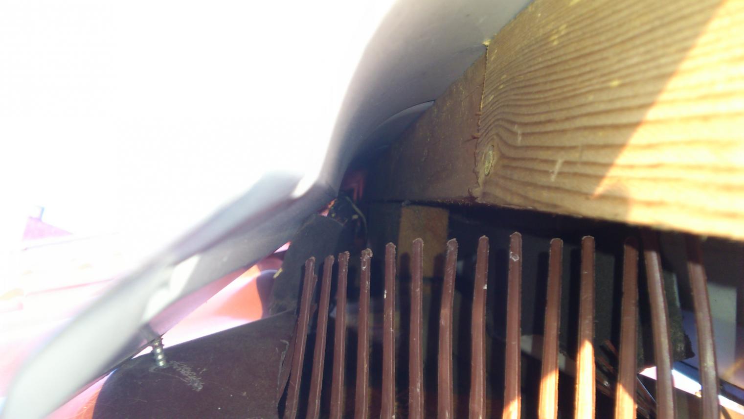

Brt1719513364 23.04.2015 19:50 Zgłoś naruszenie Udostępnij Napisano 23 Kwietnia 2015 Witam. Jestem tu nowy i o dachach nie mam bladego pojęcia, także poproszę kolegów o poradę. Przed wiosną kupiłem dom, dach kopertowy kryty blachodachówką. Ostatnio zauważyłem, że na kalenicy skośnej ptaki wchodzą pod gąsiory i zaczynają tam robić gniazda. Dach lekko obsrany jeszcze jakoś przeboleje, ale obawiam się żeby one nie zalęgły się tam na stałe i nie narobiły jakiejś szkody. Z tego co zdążyłem ustalić pod jednym gąsiorem jest wklejona uszczelka piankowa, pod drugim do połowy , a na dwóch kolejnych nie ma wcale . Wydaje mi się, że ktoś kto to wcześniej robił to albo przyoszczędził albo majster go wysadził. Jak mogę zabezpieczyć te skośne kalenice aby między nimi a blachą ptaki się nie lęgły. Myślałem albo o montażu grzebienia okapu ( nie wiem czy to w ogóle się tam nada) albo właśnie o tej uszczelce piankowej, ale totalnie nie mam o tym pojęcia, a nie chcę narobić afery w postaci złej wentylacji itp, bo czytałem że i tak przy uszczelkach może być. Jeśli konieczne jest podanie dodatkowych informacji lub zdjęć proszę o info. Jeśli opisałem coś nie tak to proszę o korektę. Z góry dzięki Cytuj Odnośnik do komentarza Udostępnij na innych stronach Więcej opcji udostępniania

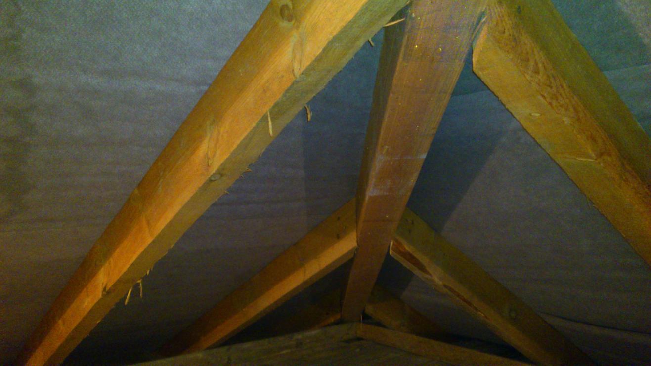

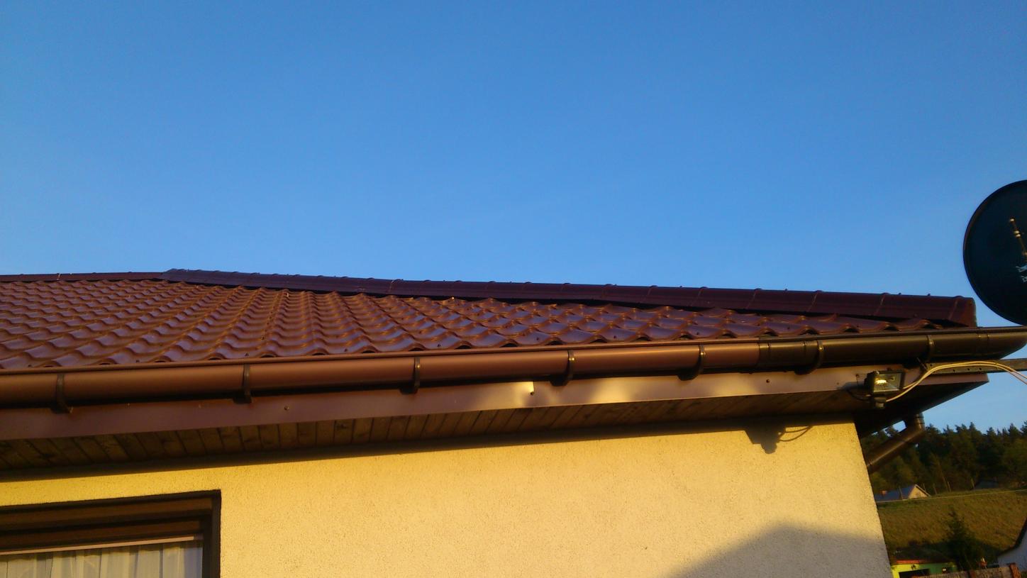

Andrzej Wilhelmi 24.04.2015 23:28 Zgłoś naruszenie Udostępnij Napisano 24 Kwietnia 2015 (edytowane) Masz rynny w dwóch kolorach:confused:. Dach masz kompletnie nie szczelny:no:. Nie widzę krycia wstępnego a może jestem ślepy:confused:. Pod blachodachówką widzę wełnę. Jak to jest prawda to całe pokrycie do zdjęcia wraz z łatami i ponowny montaż. Pod gąsiorami powinna być taśma. Pozdrawiam. Edytowane 24 Kwietnia 2015 przez Andrzej Wilhelmi Cytuj Odnośnik do komentarza Udostępnij na innych stronach Więcej opcji udostępniania
Brt1719513364 25.04.2015 05:30 Autor Zgłoś naruszenie Udostępnij Napisano 25 Kwietnia 2015 Dziękuje Panie Andrzeju! Trochę się przeraziłem jak to przeczytałem no ale nie jest chyba aż tak źle. Krycie wstępne jest - membraną Wcześniejsze zdjęcie może trochę źle zrobiłem i mogło to faktycznie wyglądać jak wełna. Pod membraną mam faktycznie wełnę, ale tylko w części użytkowej poddasza, a na pozostałej części strychu tego ocieplenia nie ma. Zdaję sobie sprawę, że nie jest to idealne krycie dachu. Przyjmując, że powyższe można uznać za poprawne rozumiem że pozostaje kwestia zdjęcia gąsiorów i założenia tej taśmy? I teraz nasuwa się pytanie - jaka taśma? Z racji tego, że jestem zielony w temacie proszę o wskazówki "jak krowie na rowie". Taśma oczywiście do blachodachówki, ale na co zwrócić uwagę przy montażu, wyborze takiej taśmy? Pomijam już aspekt koloru rynien - może poprzedni właściciel domu lubił kolorowo Chcę to ogarnąć, bo jak widać nie wszystko jest tak jak powinno. Dziękuję i pozdrawiam. Cytuj Odnośnik do komentarza Udostępnij na innych stronach Więcej opcji udostępniania
Andrzej Wilhelmi 25.04.2015 19:59 Zgłoś naruszenie Udostępnij Napisano 25 Kwietnia 2015 Czy na nieużytkowe poddasze dociera dzienne światło? Jak nie to OK ale jak dociera to złe rokowania dla folii.Wracając do meritum należy zrobić tak:- zdemontować gąsiory,- na kalenicy i narożach zamontować łatę na wspornikach.- następnie taśmę kalenicową najlepiej całą aluminiową np. Mocro-Roll,- zamontować gąsiory w takiej kolejności jak były starając się trafiać farmerami w istniejące otwory.Widziałem na jednym ze zdjęć wróblówkę, należy sprawdzić czy jest na całej długości okapu.Pozdrawiam. Cytuj Odnośnik do komentarza Udostępnij na innych stronach Więcej opcji udostępniania
