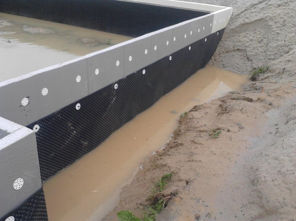

piotrek0m 13.05.2015 05:00 Autor Zgłoś naruszenie Udostępnij Napisano 13 Maja 2015 (edytowane) A jaki sens widzisz tu we wprowadzeniu podziurawionych rur? Daj dalej pełne. wody w glinie nie przybędzie, chyba że w ten sposób będziesz chciał odwodnić powierzchnię działki to wtedy miałoby sens .. No i tu widzę pewną sprzeczność drenaż powinien być jak najszybciej suchy i odprowadzać wodę dalej, a nie pełnić rolę zbiornika o określonej pojemności. I tu dochodzimy do chłonności studni przebitych przez glinę do warstw przepuszczalnych jak gruba jest ta warstwa gliny ? gnago Mój dom już stoi. Problem miałem na samym początku, była to bardzo deszczowa wiosna. Po wybraniu humusu zaczęły padać deszcze w wyniku czego powstał regularny staw w moim wykopie. Dlatego postanowiłem podnieść poziom zero i zaizolować fundamenty lepszymi środkami ochrony p-wodnej. Tak wyglądał staw: Tak wyglądały zalewane fundamenty A tak poprawiła się sytuacja po obsypaniu budynku Obecnie dom mam postawiony i nie ma problemów z wilgocią gruntową. Problem widzę w niepotrzebnym wylewaniu wody z rynny w jedno miejsce - przy samym fundamencie, co spowoduje niepotrzebne namakanie gruntu w tym miejscu... Rura drenarska służy zarówno do zbierania jak i do rozsądzania wody, zależy tylko gdzie jej jest więcej w rurze, czy na zewnątrz niej. Edytowane 13 Maja 2015 przez piotrek0m Cytuj Odnośnik do komentarza https://forum.murator.pl/topic/200823-odprowadzenie-wody-z-rynien-rozs%C4%85czanie/#findComment-6830120 Udostępnij na innych stronach Więcej opcji udostępniania
