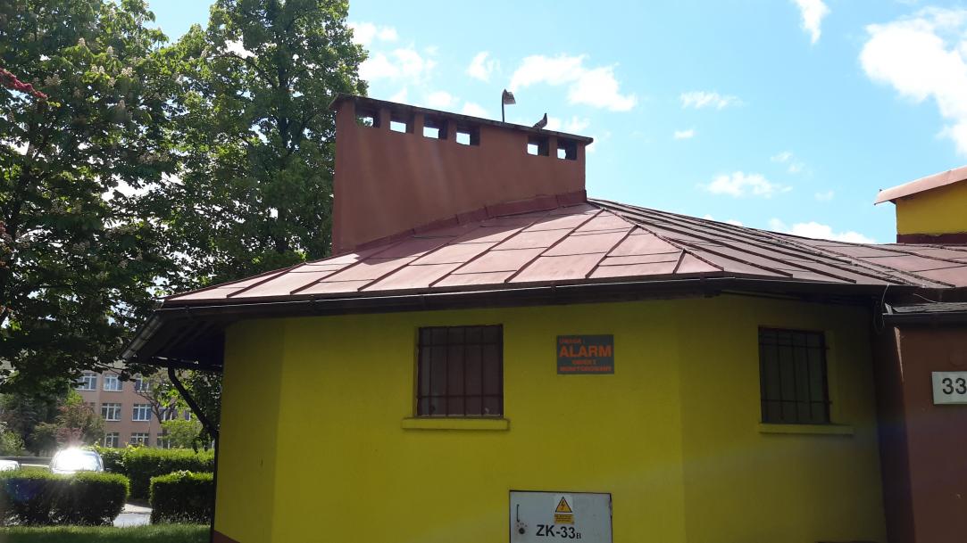

reciproc 17.05.2015 12:49 Zgłoś naruszenie Udostępnij Napisano 17 Maja 2015 Witam wszystkich , mamy do wymiany pokrycie dachowe.Propozycje sa co do dachówki i gontów. Dekarz który chce zrobic gonty twierdzi ze tak mały dach bedzie sie żle prezentował z powodu duzej ilości gasiorów i połozenie blachodachówki bedzie problematyczne.Sugerował równiez dużą ilośc odpadów i strat przy blachodachówce. Dach stary cos trzeba postanowić.Licze na wypowiedż fachowca i z góry dziękuje Cytuj Odnośnik do komentarza Udostępnij na innych stronach Więcej opcji udostępniania

reciproc 17.05.2015 15:29 Autor Zgłoś naruszenie Udostępnij Napisano 17 Maja 2015 Jaki jest powód wymiany obecnej blachy ? W jednym miejscu przecieka ,jest jakis zapadnięty ,ogólnie to żle chyba tez wyglada wizualnie rynny sa do wymiany i podbitka na bank a co zatym idzie dach Cytuj Odnośnik do komentarza Udostępnij na innych stronach Więcej opcji udostępniania
Andrzej Wilhelmi 17.05.2015 18:55 Zgłoś naruszenie Udostępnij Napisano 17 Maja 2015 Dach jest dość płaski i do tego jak pisze trochę zapadnięty. Gonty absolutnie się nie nadają, będzie kiepski efekt a do tego nie wiadomo jak bito deski. Radzę zastosować blachodachówkę może być panelowa będą mniejsze odpady i nie będzie problemu z wyprowadzeniem dachu. Można się również pokusić o blachę na rąbek np. tzw. "klik" montowany na łatach. Pozdrawiam. Cytuj Odnośnik do komentarza Udostępnij na innych stronach Więcej opcji udostępniania
