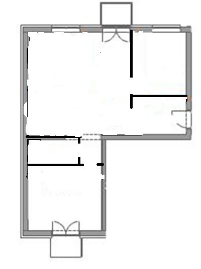

Ban350d 17.05.2015 12:51 Zgłoś naruszenie Udostępnij Napisano 17 Maja 2015 (edytowane) Witam wszystkich. To mój pierwszy post na forum, i troche głupio bo odrazu "po prośbie"... No ale spróbuję Chodzi o pomoc w aranżacji mieszkania. 70 m2. Deweloper daje duża dowolność jeśli chodzi o układ ścian. Projekt mieszkania poniżej (przepraszam za fatalną jakość) a tu na pomarańczowo zaznaczone ściany które można dowolnie przesuwać/zmieniać itp. Czy napewno jest to jedyny sensowny układ ścian ? Czy może ktoś z was patrząc fachowym okiem potrafi dostrzec w tym inne opcje. Może cos nieszablonowego, acz praktycznego. Najwiekszym mankamentem tego mieszkania jest zbyt duży przedpokój. Nie potrafię niestety nic innego wymyslić poza tym planem poniżej. Z góry dziękuje za jakiekolwiek podpowiedzi i wskazówki. Pozdrawiam ! Edytowane 17 Maja 2015 przez Ban350d Cytuj Odnośnik do komentarza https://forum.murator.pl/topic/200944-pro%C5%9Bba-o-porad%C4%99-mieszkanie-w-bloku-projekt-wn%C4%99trza/ Udostępnij na innych stronach Więcej opcji udostępniania
ana289 17.05.2015 18:49 Zgłoś naruszenie Udostępnij Napisano 17 Maja 2015 Rzeczywiście sporo m odchodzi na komunikację, a sam korytarz nie zmieści chyba nawet szafy...Zamieniłabym funkcje mieszkania, jeśli strony świata są zadowalające i zrobiłabym tak:http://i4.photobucket.com/albums/y145/ana289/hjj_zps94ogim9y.jpg jeśli oczywiście dopuszczacie salon z aneksem. Wyliczyłam na szybko, ale pokoje wydają się być bardziej ustawne. Rozmiar łazienki oczywiście dowolny, w zależności od oczekiwanego wyposażenia. Cytuj Odnośnik do komentarza https://forum.murator.pl/topic/200944-pro%C5%9Bba-o-porad%C4%99-mieszkanie-w-bloku-projekt-wn%C4%99trza/#findComment-6833680 Udostępnij na innych stronach Więcej opcji udostępniania
Ban350d 17.05.2015 21:23 Autor Zgłoś naruszenie Udostępnij Napisano 17 Maja 2015 Bardzo dziekuje za odpowiedz. Ciekawe rozwiazanie, problem w tym ze wolelibysmy jednak osobna kuchnie. Przepraszam, powinienem zaznaczyc to na poczatku Cytuj Odnośnik do komentarza https://forum.murator.pl/topic/200944-pro%C5%9Bba-o-porad%C4%99-mieszkanie-w-bloku-projekt-wn%C4%99trza/#findComment-6833852 Udostępnij na innych stronach Więcej opcji udostępniania
