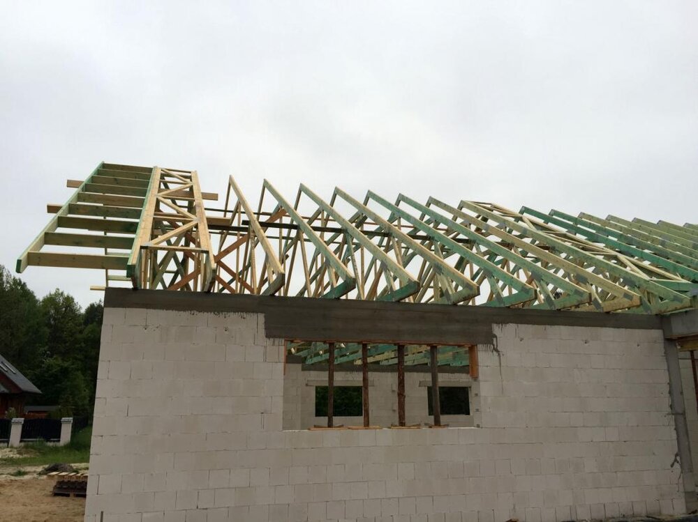

sebcioc55 25.05.2015 21:55 Zgłoś naruszenie Udostępnij Napisano 25 Maja 2015 Ja też się witam Widzę że tempo niezłe Fajne wiązary, jakiej wysokości masz pas dolny? I w ogóle fajny ten projekt, mój podobny Jaką masz pow użytkowa? Cytuj Odnośnik do komentarza https://forum.murator.pl/topic/201084-indywidualna-stodo%C5%82a-dziennik-budowy/#findComment-6839887 Udostępnij na innych stronach Więcej opcji udostępniania
bob_budownik 25.05.2015 22:14 Autor Zgłoś naruszenie Udostępnij Napisano 25 Maja 2015 (edytowane) Pas dolny jest, wysokość wiązara 422. Faktycznie TWÓJ projekt dosyć podobny, nam udało się zmieścić wszystko pod jednym dachem Edytowane 25 Maja 2015 przez bob_budownik Cytuj Odnośnik do komentarza https://forum.murator.pl/topic/201084-indywidualna-stodo%C5%82a-dziennik-budowy/#findComment-6839891 Udostępnij na innych stronach Więcej opcji udostępniania

sebcioc55 26.05.2015 11:37 Zgłoś naruszenie Udostępnij Napisano 26 Maja 2015 Będzie co odkurzać z tym pasem dolnym to chodziło mi o wysokość tej krokwi poziomej, po której chodzisz na poddaszu. Cytuj Odnośnik do komentarza https://forum.murator.pl/topic/201084-indywidualna-stodo%C5%82a-dziennik-budowy/#findComment-6840163 Udostępnij na innych stronach Więcej opcji udostępniania
bob_budownik 26.05.2015 11:46 Autor Zgłoś naruszenie Udostępnij Napisano 26 Maja 2015 Masz tu rysunek. Cytuj Odnośnik do komentarza https://forum.murator.pl/topic/201084-indywidualna-stodo%C5%82a-dziennik-budowy/#findComment-6840170 Udostępnij na innych stronach Więcej opcji udostępniania
sebcioc55 26.05.2015 18:27 Zgłoś naruszenie Udostępnij Napisano 26 Maja 2015 Masz tu rysunek. [ATTACH=CONFIG]318512[/ATTACH] Powiem Ci że bardzo ciekawie i oryginalnie to rozwiązali. Podoba mi się. Tak z ciekawości, możesz podać koszt tych wiązarów i ile masz metrów kwad. dachu? Ewentualnie wyslij na priv. Cytuj Odnośnik do komentarza https://forum.murator.pl/topic/201084-indywidualna-stodo%C5%82a-dziennik-budowy/#findComment-6840460 Udostępnij na innych stronach Więcej opcji udostępniania
bob_budownik 26.05.2015 21:08 Autor Zgłoś naruszenie Udostępnij Napisano 26 Maja 2015 (edytowane) Dach 300m2 Napiszę więcej o tych wiązarach. Ekipa przyjechała o 7 rano, dźwig też. Dwie godziny kombinowali żeby wjechać w uliczkę ale nie dali rady, było zawąsko. Finał był taki, że dźwigowy ustawił dźwig na placu budowy i pojechał do domu. Ekipa 6 osób cały dzień wpierw zrzuciła z przyczepy wiązary potem transport ręczny około 200m na plac. 19 sztuk samych wiązarów ( waga wiązara 200kg ) i sporo innych wielkich elementów. Drugiego dnia dopiero zaczęli montaż i też cały dzień to składali. Miałem nie pisać o $ ale wyszło to razem 24,5kpln, chyba atrakcyjna cena biorąc pod uwagę wielkość dachu. Cenę szlifowałem ze 3 miesiące, byłem w fabryce widziałem hale maszyn, jak ludzie pracują i jakie drewno mają - drewno sprowadzane ze Szwecji, specem nie jestem ale dobrze wyglądało. Oczywiście nie obyło się bez babola. W projekcie konstrukcji pomiędzy pierwszym a drugim wiązarem jest dodatkowe stężenie przeciwwiatrowe w górnym pasie, w projekcie montażowym chłopaki mieli też stężenie dolnego pasa ( w projekcie konstrukcji tego nie ma ), który miał służyć tylko do montażu. Stężenie dolnego pasa składa się z dwóch kawałków i ten jeden mieli usunąć bo tam maja być schody na poddasze. Poniżej jest foto. Edytowane 27 Maja 2015 przez bob_budownik Cytuj Odnośnik do komentarza https://forum.murator.pl/topic/201084-indywidualna-stodo%C5%82a-dziennik-budowy/#findComment-6840641 Udostępnij na innych stronach Więcej opcji udostępniania
