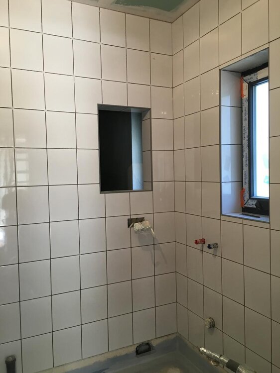

bob_budownik 29.04.2016 19:51 Autor Zgłoś naruszenie Udostępnij Napisano 29 Kwietnia 2016 (edytowane) Cześć. Nie pisałem długo bo miałem piekielny czas na budowie w sensie szarpaniny...... Ekipa od elewacji na termin wogóle się nie stawiła i nie odbierała telefonów a potem w sumie oddzwonili ale jakieś ściemy to powiedziałem dowidzenia. W tzw międzyczasie zawitał sam ON, znacie go? Facet wziął swój nóż i w kilka minut wyciął mi "okno" z łazienki do pomieszczenia gospodarczego gdzie będzie pralka, zobaczcie: ...od strony łazienki będzie obrazek czy coś w ten deseń a od strony pom gos będzie z blachy nierdzewnej taki rękaw do kosza na pranie. poniżej pewien etap prac sufitu GipsKartonITD Wg mnie jest specem, ma dobre narzędzia, chęci i nie objeżdża po bandzie i ma oko na wszystko co jest związane z izolacją i nie tylko. Pierwszy prawie sufit: W następnym poście napisze i pokaże Wam na jakich specjalistów od docieplenia trafiłem.... ...a tak bardzo zależało mi aby ekipa od docieplenia elewacji i docieplenia miedzy parterem i poddaszem pracowały razem, w sensie współpracowały.... Edytowane 29 Kwietnia 2016 przez bob_budownik Cytuj Odnośnik do komentarza https://forum.murator.pl/topic/201084-indywidualna-stodo%C5%82a-dziennik-budowy/page/10/#findComment-7094741 Udostępnij na innych stronach Więcej opcji udostępniania

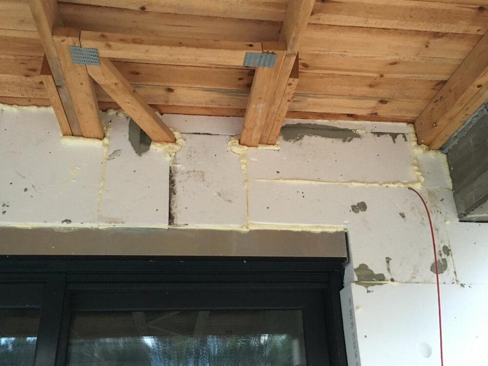

bob_budownik 29.04.2016 21:10 Autor Zgłoś naruszenie Udostępnij Napisano 29 Kwietnia 2016 (edytowane) Cała budowa przebiegała bez większych problemów na elewacji się zatrzymałem... ekpia elektryków poleciła mi na szybko zawodników od docieplenia, kilka lat temu budowali jednemu z nich dom i pobliskim sąsiadom roili docieplenie...jeżeli zrobili tak jak u mnie chcieli to zrobić to jest mi ich głęboko żal... zobaczcie sami, dodam tylko że styropian był mój a owej ekipy miała być cała reszta, wrzucę tu foty ale nie wiem od czego zacząć, zacznę jakoś delikatnie to jest próbne rwanie płyty, widać ile jest kleju ponizej widac że jeden placak odpadł, sam, nikt go nie dłubał W pierwszy dzień tej akcji gipskartonitd zwrócił uwagę, że tu kilka spraw jest niedokońca zgodna z systemem to usłyszałem od zachwianego gościa po mocnym wczorajszym, że "co tu jest źle???jak sie coś nie podoba to zaraz zwijam manele i spierd....m bo mam dużo innej roboty... i tu był mój błąd bo miałem pokazać drogę ucieczki.... i od poniedziałku do środy opędzlowali całe tłuste metry a tam gdzie nie chciało sie ładnie dociąć nawrzucali śmieci i popsikali pianką.....masakra poniżej widać ile kleju zużyli, system przewiduje klejenie obwodowe i conajmniej 40% powierzchni pokrytej klejem Policzyłem śmieci, które zostawili a pośród nich worki po kleju, zużyli 25 worków kleju na 260m2 gdzie norma przewiduje conajmniej 40 worków na 200m2 a sporo kleju poszło na to co powyżej. Trzymajcie się za brzuchy bo pękniecie ze śmiechu, zaraz zapodam to co najlepsze:) Edytowane 29 Kwietnia 2016 przez bob_budownik Cytuj Odnośnik do komentarza https://forum.murator.pl/topic/201084-indywidualna-stodo%C5%82a-dziennik-budowy/page/10/#findComment-7094813 Udostępnij na innych stronach Więcej opcji udostępniania
Emila3000 29.04.2016 21:35 Zgłoś naruszenie Udostępnij Napisano 29 Kwietnia 2016 i kołki do tego??? wieżowiec ocieplasz? masakryczna fuszerka :jawdrop::jawdrop: Cytuj Odnośnik do komentarza https://forum.murator.pl/topic/201084-indywidualna-stodo%C5%82a-dziennik-budowy/page/10/#findComment-7094828 Udostępnij na innych stronach Więcej opcji udostępniania
bob_budownik 29.04.2016 21:36 Autor Zgłoś naruszenie Udostępnij Napisano 29 Kwietnia 2016 Jak zadałem wiele pytań mailem o to co i jak to otrzymałem odpowiedź, że" my nie robimy na bublach za dwa złote i mamy certyfikaty" o Boże jaki ja byłem głupi i łatwowierny.... przechodzimy do sedna lookajcie na certyfikaty: żaden z fachowców, którego zaprosiłem na budowę nie potrafił mi odpowiedzieć o co chodziło certyfikowanemu "fachofcowi" żeby tak osłabić ten róg.. a do czego chciał wbić kołek???? tutaj poniżej mamy certyfikowane ocieplenie szczytu sciany szczytowej: ręce mi opadły Cytuj Odnośnik do komentarza https://forum.murator.pl/topic/201084-indywidualna-stodo%C5%82a-dziennik-budowy/page/10/#findComment-7094830 Udostępnij na innych stronach Więcej opcji udostępniania

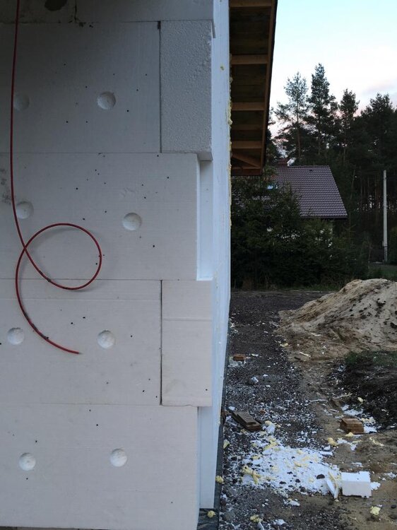

bob_budownik 29.04.2016 21:48 Autor Zgłoś naruszenie Udostępnij Napisano 29 Kwietnia 2016 Kolejna część majstesztyku tym razem nad HS przy tarasie i przypominam, że styropian był mój i nie powinni oszczędzać i wklejać odpadów; tu jeszcze porcja przy okapie od strony wschodniej taaa powyżej SOM same certyfikaty i uprzedzam to nie są najgorsze certyfikaty narazie na budowe nie moge jechac bo jak widze styropian to mam cofkę po tych kilku dniach użerania się z "certyfikatami" wezwałem kierbuda, kierbud wstrzymał budowe i kazał "certyfikatom" pakowac graty i opuścić plac budowy. Trzeba zrywać, cały styropan jakieś 65m3 do wy.....nia. Marzyłem o tym etapie, żeby to dobrze zrobić bo jakosć tego etapu to będą rachunki za ogrzewanie do końca zycia a tu taki psikus. Cytuj Odnośnik do komentarza https://forum.murator.pl/topic/201084-indywidualna-stodo%C5%82a-dziennik-budowy/page/10/#findComment-7094834 Udostępnij na innych stronach Więcej opcji udostępniania
bob_budownik 29.04.2016 21:55 Autor Zgłoś naruszenie Udostępnij Napisano 29 Kwietnia 2016 i kołki do tego??? wieżowiec ocieplasz? masakryczna fuszerka :jawdrop::jawdrop: ...no właśnie. pls nie dojeżdżaj mnie:) , na nowym dociepleniu nie będzie ani jednego kołka ...wiesz chcieli na kleju zaoszczedzić ( bez obwodowego) na pare placków wielkości łyżki do zupy woleli kołków nawbijać bo by odpadło... szkoda tego materiału i dodatkowej roboty. Mam nadzieję, że niebawem wkleję coś optymistycznego. Cytuj Odnośnik do komentarza https://forum.murator.pl/topic/201084-indywidualna-stodo%C5%82a-dziennik-budowy/page/10/#findComment-7094835 Udostępnij na innych stronach Więcej opcji udostępniania

ProStaś 02.05.2016 11:16 Zgłoś naruszenie Udostępnij Napisano 2 Maja 2016 Ja a do czego chciał wbić kołek???? [ATTACH=CONFIG]354448[/ATTACH] Klejenie styropianu "być trudna sztuka", ale to powyżej to jest prawdziwy majstersztyk. Szczerze współczuję. Pamiętaj, co Cię nie wykończy, to Cię wzmocni. pzdr Cytuj Odnośnik do komentarza https://forum.murator.pl/topic/201084-indywidualna-stodo%C5%82a-dziennik-budowy/page/10/#findComment-7095932 Udostępnij na innych stronach Więcej opcji udostępniania
bob_budownik 12.05.2016 18:12 Autor Zgłoś naruszenie Udostępnij Napisano 12 Maja 2016 Cześć. Mam kilka fotek bo troszkę się dzieje. Zrywanie styropianu: To co okazało się pod spodem, możecie podziwiać kunszt i sztukę klejenia styropianu: cdn Cytuj Odnośnik do komentarza https://forum.murator.pl/topic/201084-indywidualna-stodo%C5%82a-dziennik-budowy/page/10/#findComment-7102326 Udostępnij na innych stronach Więcej opcji udostępniania
bob_budownik 12.05.2016 18:15 Autor Zgłoś naruszenie Udostępnij Napisano 12 Maja 2016 (edytowane) oglądało to wielu fachowców i mówili żeby całego nie zrywać ja jednak podjąłem decyzję zrywać wszystko. ...dopiero jak zobaczyli co jest pod spodem, stwierdzili: dobrze, że to zrywam... są też pozytywy. pomieszczenie techniczne/kotłownia prawie gotowe ...cieszy ten kawałek czystych prawie skończonych powierzchni Edytowane 12 Maja 2016 przez bob_budownik Cytuj Odnośnik do komentarza https://forum.murator.pl/topic/201084-indywidualna-stodo%C5%82a-dziennik-budowy/page/10/#findComment-7102328 Udostępnij na innych stronach Więcej opcji udostępniania

Mr A 12.05.2016 18:24 Zgłoś naruszenie Udostępnij Napisano 12 Maja 2016 Jak tak patrzę na te placki to zdaję sobie sprawę, że nic mnie nie zatrzyma w firmie kiedy będą ocieplać u mnie Cytuj Odnośnik do komentarza https://forum.murator.pl/topic/201084-indywidualna-stodo%C5%82a-dziennik-budowy/page/10/#findComment-7102330 Udostępnij na innych stronach Więcej opcji udostępniania
pestka56 12.05.2016 18:33 Zgłoś naruszenie Udostępnij Napisano 12 Maja 2016 Ależ rujnacja I jak tym ludziom nie wstyd tak coś spartolić? Cytuj Odnośnik do komentarza https://forum.murator.pl/topic/201084-indywidualna-stodo%C5%82a-dziennik-budowy/page/10/#findComment-7102337 Udostępnij na innych stronach Więcej opcji udostępniania
