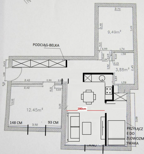

rafalski6611 23.05.2015 11:44 Zgłoś naruszenie Udostępnij Napisano 23 Maja 2015 (edytowane) Witam serdecznie. Jak w temacie jestem w stanie dużo rzeczy sam zrobić ale nie mam za grosz pojęcia o o projektowaniu i wyposarzaniu wnętrz. Będę bardzo wdzięczny za wszystkie propozycję Czy miałby ktoś pomysł ma wydzielenie małej sypialni? mieszkanie dla 4 osób w tym dwójka nastolatków syn i córka. Korytarz jest bardzo długi i tu myśleliśmy o zabudowie ściany na całej długości i przeznaczenie tego miejsca na garderobę i schowki gospodarcze tak więc w żadnym innym pomieszczeniu nie była by potrzebna garderoba czy też inne schowki. Jak widać jest to opcja salonu z aneksem kuchennym jednak chcielibyśmy aby powierzchnia salonu była maksymalna. Między salonem a większym pokojem jest niestety ściana nośna i jej nie możemy ruszyć. Mieszkanie na parterze powyżej jeszcze dwa piętra i poddasze. Edytowane 23 Maja 2015 przez rafalski6611 Dodanie zdjęcia z pełnymi wymiarami Cytuj Odnośnik do komentarza https://forum.murator.pl/topic/201111-prosz%C4%99-o-pomoc-w-aran%C5%BCacji-nowego-mieszkania/ Udostępnij na innych stronach Więcej opcji udostępniania
kinka 23.05.2015 13:24 Zgłoś naruszenie Udostępnij Napisano 23 Maja 2015 A gdzie są okna,od tego głównie zależy wydzielenie sypialni..........? Cytuj Odnośnik do komentarza https://forum.murator.pl/topic/201111-prosz%C4%99-o-pomoc-w-aran%C5%BCacji-nowego-mieszkania/#findComment-6838213 Udostępnij na innych stronach Więcej opcji udostępniania
rafalski6611 24.05.2015 19:42 Autor Zgłoś naruszenie Udostępnij Napisano 24 Maja 2015 Dodałem rzut z podanymi wymiarami Cytuj Odnośnik do komentarza https://forum.murator.pl/topic/201111-prosz%C4%99-o-pomoc-w-aran%C5%BCacji-nowego-mieszkania/#findComment-6839003 Udostępnij na innych stronach Więcej opcji udostępniania
kinka 25.05.2015 10:57 Zgłoś naruszenie Udostępnij Napisano 25 Maja 2015 Jeśli w pokoju dziennym masz jedno okno to nie ma mowy o wydzieleniu sypialni,do tego powierzchnia 34m jest liczona razem z holem,sam pokój to 20m nie da się go podzielić Cytuj Odnośnik do komentarza https://forum.murator.pl/topic/201111-prosz%C4%99-o-pomoc-w-aran%C5%BCacji-nowego-mieszkania/#findComment-6839387 Udostępnij na innych stronach Więcej opcji udostępniania
2013arch 25.05.2015 17:01 Zgłoś naruszenie Udostępnij Napisano 25 Maja 2015 Ale okno to nie przeszkoda - w biurowcach celuje się ściankami w szpros to tu tez można (ew. modyfikacja okna).Problem jest gdzie indziej - niezbędny jest pion kanalizacyjny z innego mieszkania bo kuchnia musi zniknąć ze swojego miejsca.Da się to zrobić, ale to nie będzie standardowe rozwiązanie. Cytuj Odnośnik do komentarza https://forum.murator.pl/topic/201111-prosz%C4%99-o-pomoc-w-aran%C5%BCacji-nowego-mieszkania/#findComment-6839598 Udostępnij na innych stronach Więcej opcji udostępniania
kinka 25.05.2015 18:05 Zgłoś naruszenie Udostępnij Napisano 25 Maja 2015 Tak da się ale przy szerokości pokoju 450cm oba pomieszczenia będa mega wąskie.Przykład:http://images67.fotosik.pl/918/590c590edd204265med.jpg Cytuj Odnośnik do komentarza https://forum.murator.pl/topic/201111-prosz%C4%99-o-pomoc-w-aran%C5%BCacji-nowego-mieszkania/#findComment-6839622 Udostępnij na innych stronach Więcej opcji udostępniania
2013arch 26.05.2015 12:41 Zgłoś naruszenie Udostępnij Napisano 26 Maja 2015 witam, Kinka, narysowałaś jedyną możliwą opcję przy ograniczeniu się do pionów kanalizacyjnych w mieszkaniu. Z meblami w skali to wygląda jeszcze gorzej, ale przy zastosowaniu składanego łóżka (do szafy) i harmonijkowej ściany jest do zaakceptowania. Ja myślę w zupełnie innym kierunku, ale czekam jak Rafalski odpisze na temat pionów sąsiedniego mieszkania. To stworzy ew. pole manewru do podziału salonu na 2 pokoje szer 220 (słabo ale działa) i odsuniecie kuchni od łazienki. Na razie nie będę mieszał bo to może być poza zasięgiem, poza tym u nas jest rzadko spotykane. Cytuj Odnośnik do komentarza https://forum.murator.pl/topic/201111-prosz%C4%99-o-pomoc-w-aran%C5%BCacji-nowego-mieszkania/#findComment-6840216 Udostępnij na innych stronach Więcej opcji udostępniania
rafalski6611 26.05.2015 17:22 Autor Zgłoś naruszenie Udostępnij Napisano 26 Maja 2015 2013arch napisałem na podany email. Co do pionów to niestety tylko te które są. Cytuj Odnośnik do komentarza https://forum.murator.pl/topic/201111-prosz%C4%99-o-pomoc-w-aran%C5%BCacji-nowego-mieszkania/#findComment-6840381 Udostępnij na innych stronach Więcej opcji udostępniania
