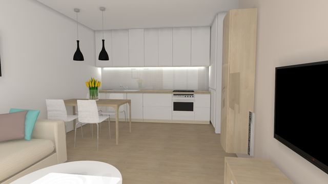

ana289 01.06.2015 08:18 Zgłoś naruszenie Udostępnij Napisano 1 Czerwca 2015 Jeśli lodówka w zabudowie, to powinna wejść razem z piekarnikiem.Dziurę w rogu zamknęłabym żaluzją - fajne miejsce na stojące soki i inne rzeczy z blatu, które można szybko ukryć.Zabudowę wzdłuż długiej ściany - wtedy między zlewem, a płytą będzie kawałek fajnego blatu roboczego.Całość spokojnie zmieści się mimo stojącego dalej stołu, tak jak tu:http://i4.photobucket.com/albums/y145/ana289/stann10_zpst7v0pomy.jpg Cytuj Odnośnik do komentarza https://forum.murator.pl/topic/201277-aran%C5%BCacja-wn%C4%99trz-moje-pi%C4%99tro/#findComment-6843871 Udostępnij na innych stronach Więcej opcji udostępniania
