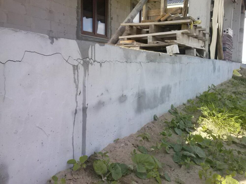

stam222 01.06.2015 20:24 Zgłoś naruszenie Udostępnij Napisano 1 Czerwca 2015 Witam, Jakiś rok temu wymurowali mi taras z bloczków, zasypali ziemią ,ubili itd, po czym wylali płytę. Teraz na wiosnę pomalowałem 2x bloczki szlamem cementowym jako izolacja pionowa ścian. No i teraz widzę, ze powstały już spore szczeliny (nie było mnie w kraju dość długo). Możecie mi podpowiedzieć czym by to najlepiej zaszpachlować. Najlepiej to chyba jakąś masą uszczelniającą , elastyczną i jeszcze jakby wodoodporna była . Załączam zdjęcia bo one zazwyczaj więcej mówią niż najdokładniejszy opis . Pzdr. Cytuj Odnośnik do komentarza https://forum.murator.pl/topic/201366-odspojona-p%C5%82yta-tarasu/ Udostępnij na innych stronach Więcej opcji udostępniania

Balto 01.06.2015 20:48 Zgłoś naruszenie Udostępnij Napisano 1 Czerwca 2015 Hehehehe...Możesz smarować to szlamem bóg wie czym jeszcze i tak to pomoże tyle co umarłemu kadzidło. Taras oczywiście nie ma izolacji termicznej, a ziemia nie była sucha jak pieprz, a wilgoć jakoś zawsze będzie. Oznacza to, że w zimie ziemia przemarza i jako że nie ma gdzie zwiększyć objętości to zwiększa tam gdzie może i jak może, a więc wypychając płytę tarasu. Do góry, o ten centymetr, a siłę ma sakramencką, co oznacza, że rozwali nie tylko taki betonik, ale znacznie więcej... Cytuj Odnośnik do komentarza https://forum.murator.pl/topic/201366-odspojona-p%C5%82yta-tarasu/#findComment-6844296 Udostępnij na innych stronach Więcej opcji udostępniania

stam222 01.06.2015 20:58 Autor Zgłoś naruszenie Udostępnij Napisano 1 Czerwca 2015 Hehehehe... Możesz smarować to szlamem bóg wie czym jeszcze i tak to pomoże tyle co umarłemu kadzidło. Taras oczywiście nie ma izolacji termicznej, a ziemia nie była sucha jak pieprz, a wilgoć jakoś zawsze będzie. Oznacza to, że w zimie ziemia przemarza i jako że nie ma gdzie zwiększyć objętości to zwiększa tam gdzie może i jak może, a więc wypychając płytę tarasu. Do góry, o ten centymetr, a siłę ma sakramencką, co oznacza, że rozwali nie tylko taki betonik, ale znacznie więcej... Nie ma to to jak pocieszająca rada doświadczonego kolegi. Toś mnie Balto teraz załatwił? Jakiś ratunek? Cytuj Odnośnik do komentarza https://forum.murator.pl/topic/201366-odspojona-p%C5%82yta-tarasu/#findComment-6844306 Udostępnij na innych stronach Więcej opcji udostępniania

stam222 02.06.2015 14:16 Autor Zgłoś naruszenie Udostępnij Napisano 2 Czerwca 2015 Naprawde nie istnieje żadne mazidło, żeby to zakleić?Pzdr. Cytuj Odnośnik do komentarza https://forum.murator.pl/topic/201366-odspojona-p%C5%82yta-tarasu/#findComment-6844696 Udostępnij na innych stronach Więcej opcji udostępniania
Balto 02.06.2015 19:10 Zgłoś naruszenie Udostępnij Napisano 2 Czerwca 2015 Nie... mróz rozwali wszystko... Jedyna rada aby było bez odspojeń i nie pracowało to wybrać ziemię i zasypać gruzem, grubym a na górze drobniejszym i ubić a potem betonik wylać. Albo ocieplić tak by mróz nie wchodził "do środka"....Zbrojenie sprawia to że pracuje "cała" płyta tarasu i szlag ją trafia na łączeniu ze ścianami... idzie do góry i w dół calizną a nie fragmentami. Cytuj Odnośnik do komentarza https://forum.murator.pl/topic/201366-odspojona-p%C5%82yta-tarasu/#findComment-6844810 Udostępnij na innych stronach Więcej opcji udostępniania

homecactus 03.06.2015 08:54 Zgłoś naruszenie Udostępnij Napisano 3 Czerwca 2015 Myśle, że gdybyś na to nakleił styropian (niezbyt gruby - powiedzmy 5cm), na to siatka i klej, koniecznie elastyczny, to wtedy pęknięcie nie będzie uwidaczniało się na zewnątrz. pzdr Cytuj Odnośnik do komentarza https://forum.murator.pl/topic/201366-odspojona-p%C5%82yta-tarasu/#findComment-6845092 Udostępnij na innych stronach Więcej opcji udostępniania
stam222 03.06.2015 16:10 Autor Zgłoś naruszenie Udostępnij Napisano 3 Czerwca 2015 Też myślałem o styro i kleju wysoko elastycznym, nie wiem tylko czy takie istnieją Pzdr. Cytuj Odnośnik do komentarza https://forum.murator.pl/topic/201366-odspojona-p%C5%82yta-tarasu/#findComment-6845468 Udostępnij na innych stronach Więcej opcji udostępniania
