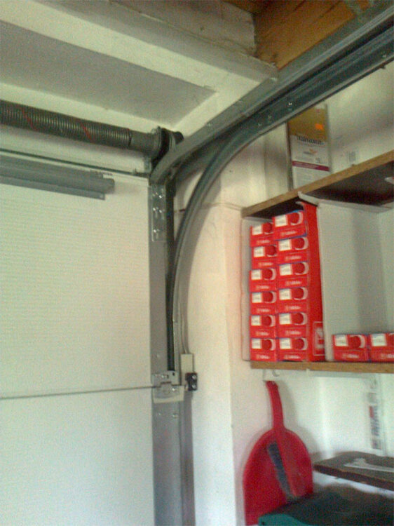

panfotograf 08.06.2015 09:45 Zgłoś naruszenie Udostępnij Napisano 8 Czerwca 2015 (edytowane) Dwa pierwsze zdjęcia - przed tynkowaniem. Podczas tynkowania warto dołożyć siatkę. Nadproże też musi mieć nieco inny kształt - każdy murarz da radę. Dwa kolejne zdjęcia - stan obecny, ze styropianem (ociepleniem na zewnątrz) i tynkiem Edytowane 8 Czerwca 2015 przez panfotograf Cytuj Odnośnik do komentarza https://forum.murator.pl/topic/201481-otw%C3%B3r-na-bram%C4%99-gara%C5%BCow%C4%85/#findComment-6847685 Udostępnij na innych stronach Więcej opcji udostępniania
Stnley 08.06.2015 11:02 Zgłoś naruszenie Udostępnij Napisano 8 Czerwca 2015 Fajny patent. Szkoda, że wcześniej o tym nie pomyślałem. [attach=config]319851[/attach][ATTACH=CONFIG]319854[/ATTACH][attach=config]319852[/attach][attach=config]319853[/attach] Dwa pierwsze zdjęcia - przed tynkowaniem. Podczas tynkowania warto dołożyć siatkę. Nadproże też musi mieć nieco inny kształt - każdy murarz da radę. Dwa kolejne zdjęcia - stan obecny, ze styropianem (ociepleniem na zewnątrz) i tynkiem Cytuj Odnośnik do komentarza https://forum.murator.pl/topic/201481-otw%C3%B3r-na-bram%C4%99-gara%C5%BCow%C4%85/#findComment-6847723 Udostępnij na innych stronach Więcej opcji udostępniania

finlandia 09.06.2015 12:02 Zgłoś naruszenie Udostępnij Napisano 9 Czerwca 2015 [attach=config]319851[/attach][ATTACH=CONFIG]319854[/ATTACH][attach=config]319852[/attach][attach=config]319853[/attach] Dwa pierwsze zdjęcia - przed tynkowaniem. Podczas tynkowania warto dołożyć siatkę. Nadproże też musi mieć nieco inny kształt - każdy murarz da radę. Dwa kolejne zdjęcia - stan obecny, ze styropianem (ociepleniem na zewnątrz) i tynkiem Dobrze że zamieściłeś zdjęcia, bo już miałem ochotę skrytykować ten pomysł, bo może wprowadzać w błąd Najważniejsze w tym jest odpowiednie przygotowanie otworu - czyli szczególnie nadproże (tak by zmieściło prowadzenie ok 25cm) + węgarki, bo montaż na kątownikach nie musi być aż tak stabilny. Ale pewnie można, tylko też warto uwzględnić to w przygotowywanym otworze. Cytuj Odnośnik do komentarza https://forum.murator.pl/topic/201481-otw%C3%B3r-na-bram%C4%99-gara%C5%BCow%C4%85/#findComment-6848638 Udostępnij na innych stronach Więcej opcji udostępniania
