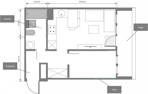

mitrofan 16.06.2015 08:06 Zgłoś naruszenie Udostępnij Napisano 16 Czerwca 2015 Witam Szykuję się do remontu mieszkania w bloku z lat 60. Problemem jest wyjściowy układ pomieszczeń który jest dosyć hmmm dziwny. Jak widać w załączniku można sobie biegać po mieszkaniu w kółko Chciałbym coś zmienić w układzie ścian. Najłatwiej by było zrobić kawalerkę :/ ale w układzie 2 dorosłych + dziecko nie będzie to funkcjonalne. W przyszłości z racji lokalizacji chciałbym żeby mieszkanie było wynajmowane więc pozostawienie 2 oddzielnych pokoi jest na plus Może ktoś z Was ma jakiś pomysł ? W załączniku plan mieszkania z obecnym ustawieniem mebli. Pozdrawiam Cytuj Odnośnik do komentarza https://forum.murator.pl/topic/201724-nietypowy-uk%C5%82ad-mieszkania-z-lat-60-tych/ Udostępnij na innych stronach Więcej opcji udostępniania

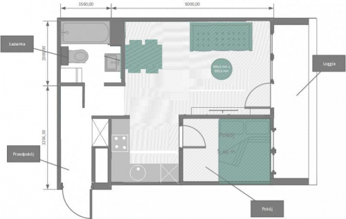

kinka 16.06.2015 08:40 Zgłoś naruszenie Udostępnij Napisano 16 Czerwca 2015 Ja bym tutaj wszystko poprzestawiała.Zupełnie nie rozumiem tych dwóch wejść do tak małego pokoju.http://images66.fotosik.pl/973/73727a22b9f4bb00med.jpghttp://images67.fotosik.pl/974/070711e352677228med.jpg Cytuj Odnośnik do komentarza https://forum.murator.pl/topic/201724-nietypowy-uk%C5%82ad-mieszkania-z-lat-60-tych/#findComment-6853423 Udostępnij na innych stronach Więcej opcji udostępniania
mitrofan 16.06.2015 08:50 Autor Zgłoś naruszenie Udostępnij Napisano 16 Czerwca 2015 Pierwsza propozycja wydaje się sensowna. Tylko nie wiem jak by było z odpływem z kuchni, Pion jest tak gdzie umywalka :/ Poszukam jakiegoś programu żeby plan był bardziej przejrzysty . Cytuj Odnośnik do komentarza https://forum.murator.pl/topic/201724-nietypowy-uk%C5%82ad-mieszkania-z-lat-60-tych/#findComment-6853431 Udostępnij na innych stronach Więcej opcji udostępniania
