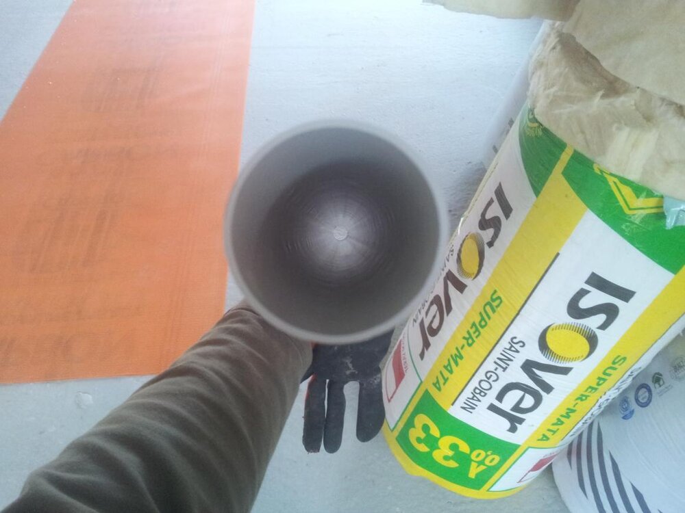

Ifarrg 17.06.2015 12:43 Zgłoś naruszenie Udostępnij Napisano 17 Czerwca 2015 Witam. Zakupiłem rury do OC. Czy możecie mi powiedzieć, czy tak standardowo wygląda rurka w środku? Myślałem, że mają być idealnie gładkie.... Cytuj Odnośnik do komentarza https://forum.murator.pl/topic/201761-rury-do-instalacji-odkurzacza-centralnego/ Udostępnij na innych stronach Więcej opcji udostępniania
CityMatic 17.06.2015 12:53 Zgłoś naruszenie Udostępnij Napisano 17 Czerwca 2015 Witam. Zakupiłem rury do OC. Czy możecie mi powiedzieć, czy tak standardowo wygląda rurka w środku? Myślałem, że mają być idealnie gładkie.... Tak To rura Beam Poland - bardzo dobra :)też taką mam Cytuj Odnośnik do komentarza https://forum.murator.pl/topic/201761-rury-do-instalacji-odkurzacza-centralnego/#findComment-6854681 Udostępnij na innych stronach Więcej opcji udostępniania
Lukasz_Zielinski 05.07.2015 15:12 Zgłoś naruszenie Udostępnij Napisano 5 Lipca 2015 Tak To rura Beam Poland - bardzo dobra :)też taką mam Tak, wygladają rury do odkurzacza centralnego. Jeżeli masz wątpliwości przy montażu to skontaktuj się z profesjonalistą. Zwracając uwage na nie istotne szczegóły napewno będziesz uzywać do cięcia szlifierki kątowej i nie będziesz szlifował krawędzi. Uzycie zbyt dużej ilości kolan to też bład. Cytuj Odnośnik do komentarza https://forum.murator.pl/topic/201761-rury-do-instalacji-odkurzacza-centralnego/#findComment-6866558 Udostępnij na innych stronach Więcej opcji udostępniania
CityMatic 05.07.2015 17:34 Zgłoś naruszenie Udostępnij Napisano 5 Lipca 2015 ..czy tak standardowo wygląda rurka w środku? Myślałem, że mają być idealnie gładkie.... ] Znalazłem fotkę moich bo też miałem wątpliwości jak lufa pistoletu Cytuj Odnośnik do komentarza https://forum.murator.pl/topic/201761-rury-do-instalacji-odkurzacza-centralnego/#findComment-6866598 Udostępnij na innych stronach Więcej opcji udostępniania
Ifarrg 07.07.2015 13:49 Autor Zgłoś naruszenie Udostępnij Napisano 7 Lipca 2015 To nie jest rura beam poland, ale rzeczywiście wyglądają podobnie. Mnie po prostu zastanowiło to, czy te dołeczki w rurze to coś normalnego. Tak, wygladają rury do odkurzacza centralnego. Jeżeli masz wątpliwości przy montażu to skontaktuj się z profesjonalistą. Zwracając uwage na nie istotne szczegóły napewno będziesz uzywać do cięcia szlifierki kątowej i nie będziesz szlifował krawędzi. Uzycie zbyt dużej ilości kolan to też bład. Do cięcia będę używał albo szlifierki, albo brzeszczotu. Prędzej tego pierwszego, bo nim się da lepiej sfazować krawędzie. A jeśli chodzi o prawidłowość wykonania to ja czego bym nie robił, najpierw szukam (nawet do przesady czasem) informacji na ten temat, doszkalam się, czytam instrukcję i dopiero zaczynam. Natomiast jest niestety bardzo dużo pseudo fachowców czyli tzw. fahofcuf, którzy w du...ie mają instrukcję i robią po swojemu. O czym niestety przekonałem się już kilka razy... Cytuj Odnośnik do komentarza https://forum.murator.pl/topic/201761-rury-do-instalacji-odkurzacza-centralnego/#findComment-6867792 Udostępnij na innych stronach Więcej opcji udostępniania
Aika1719512970 08.07.2015 05:21 Zgłoś naruszenie Udostępnij Napisano 8 Lipca 2015 Witam, Rurę masz raczej OK, na zdjęciu trudno zobaczyć te dołeczki, ja ich nie widzę. Co do cięcia raczej polecam szlifierkę a nie brzeszczot, trzeba tylko uważać by nie uciąć "kiełbasy".Przy klejeniu też trzeba uważać, najlepiej poskładać na sucho i dopiero później kleić ponieważ klej niesamowicie szybko łapie i częto jest już za późno na korektę. Najlepiej jak byś miał specjalny obcinak do rur OC i skrobak. Ja swoim klientom, którzy samodzielnie układają instalację wypożyczam nieodpłatnie narzędzia do montażu. Co do pseudo fachowców masz po części rację. Problem z instalacją pojawia się często gdy została wykonana przez osoby które zajmują się montażem OC z doskoku. Firmy, które żyją z OC nie mogą sobie pozwolić na błędy. Jeszcze nigdy nie spotkałem się ze źle wykonaną instalacją przez firmę specjalizującą się w tym. Cytuj Odnośnik do komentarza https://forum.murator.pl/topic/201761-rury-do-instalacji-odkurzacza-centralnego/#findComment-6868074 Udostępnij na innych stronach Więcej opcji udostępniania
