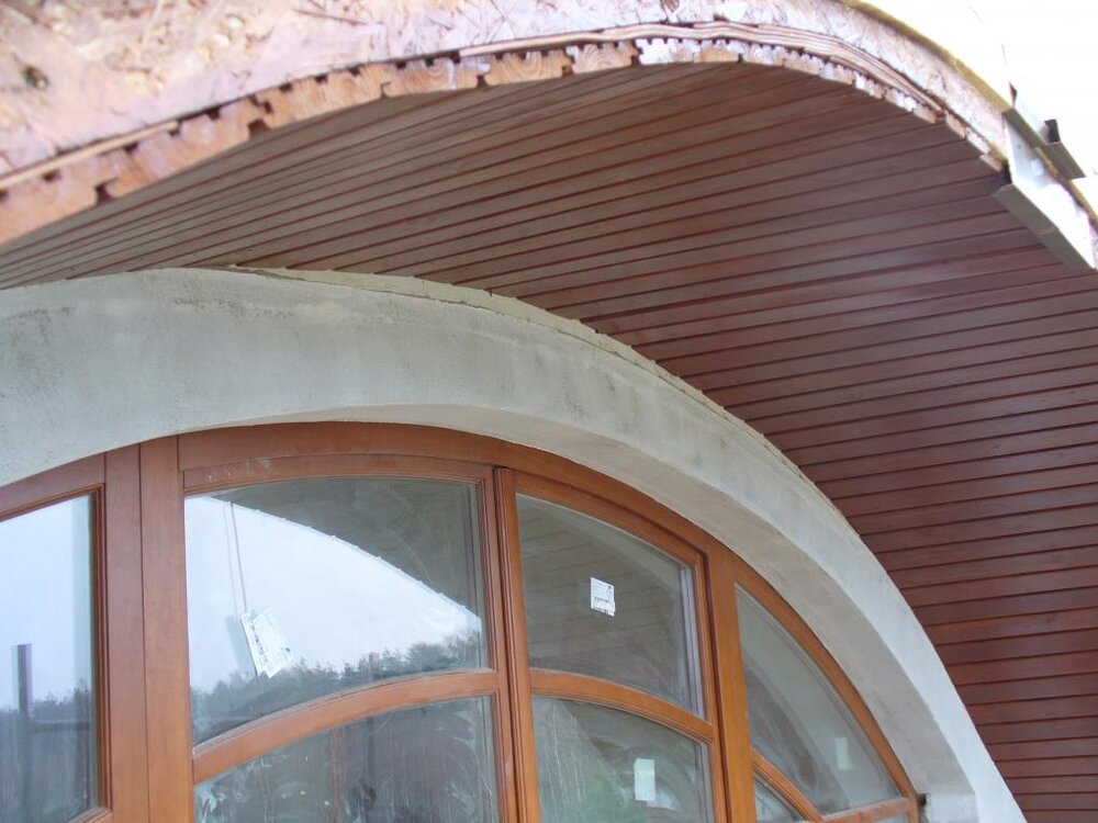

Nie używam:) (klamerek). Maluję podbitkę trzeci raz po montażu zamalowując wkręty. Praktycznie są niewidoczne. W załączeniu kilka wybranych zdjęć z moich realizacji. Pozdrawiam.
