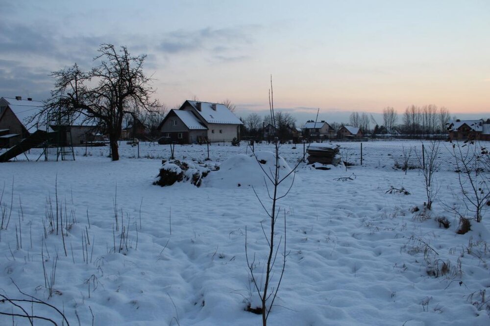

kolo004 19.06.2015 21:06 Zgłoś naruszenie Udostępnij Napisano 19 Czerwca 2015 Jest myśl Na razie ściernisko. Przyszedł czas na drogę finał - niestety oszczędziłem na geowłókninie i trochę żałuje bo się lekko ugięło z czasem Potem przyjechały pustaki na piankę dryfix 25 Cytuj Odnośnik do komentarza https://forum.murator.pl/topic/201813-nowe-mo%C5%BCe-nie-znaczy-gorsze_-p%C5%82yta-fundamentowa-na-szkle-piankowym-i-prefabrykat/ Udostępnij na innych stronach Więcej opcji udostępniania

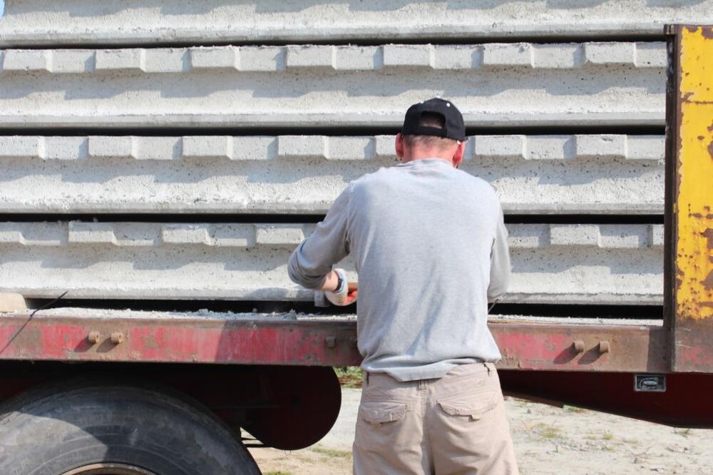

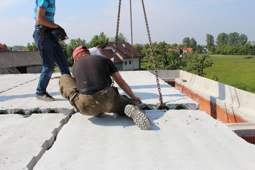

kolo004 14.08.2016 14:34 Autor Zgłoś naruszenie Udostępnij Napisano 14 Sierpnia 2016 a tak wyglądał strop i stropodach Elbet Włoszczowa - strop żerański 24 cm Cytuj Odnośnik do komentarza https://forum.murator.pl/topic/201813-nowe-mo%C5%BCe-nie-znaczy-gorsze_-p%C5%82yta-fundamentowa-na-szkle-piankowym-i-prefabrykat/#findComment-7155094 Udostępnij na innych stronach Więcej opcji udostępniania
