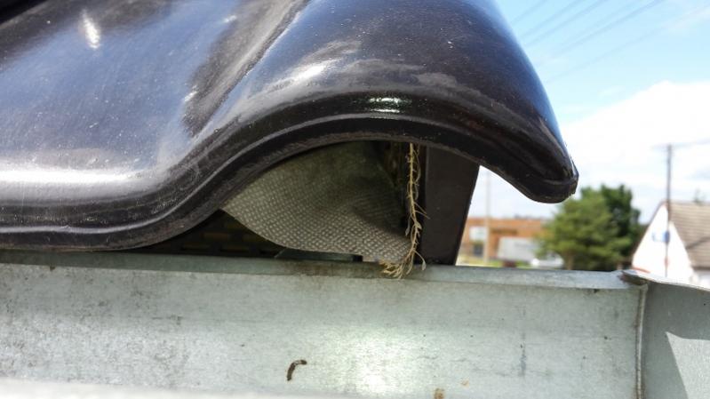

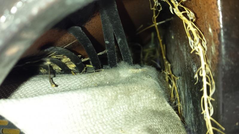

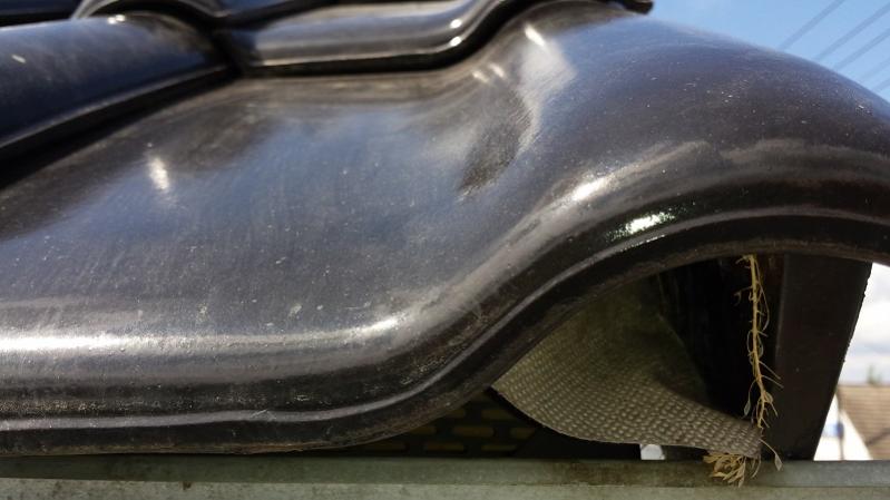

chio1 20.06.2015 15:09 Zgłoś naruszenie Udostępnij Napisano 20 Czerwca 2015 Witam mam nowy dach zrobiony w 2013 i w tym roku na 4 rogach pojawiły się wróble i gniazda. Dziś zaglądnąłem jak to wygląda i jak one się tam dostają. Oto zdjęcia z obserwacji: Ma ktoś pomysł jak to zabezpieczyć aby wróble nie wchodziły pod dachówkę ? Cytuj Odnośnik do komentarza Udostępnij na innych stronach Więcej opcji udostępniania
paradox2604 21.06.2015 13:31 Zgłoś naruszenie Udostępnij Napisano 21 Czerwca 2015 Dachowcy powinny dac grzebienie pod dachowke a najlepszy patent to wiatrowka Cytuj Odnośnik do komentarza Udostępnij na innych stronach Więcej opcji udostępniania
turalyon 21.06.2015 14:33 Zgłoś naruszenie Udostępnij Napisano 21 Czerwca 2015 Wiatrówka to najlepszy patent na ciebie. Masz za krótkie grzebienie - dorób w miejscach gdzie ich brakuje i gdzie wróbel wchodzi Cytuj Odnośnik do komentarza Udostępnij na innych stronach Więcej opcji udostępniania
