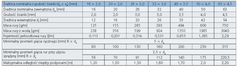

ajgor1977 25.06.2015 19:54 Autor Zgłoś naruszenie Udostępnij Napisano 25 Czerwca 2015 (edytowane) Szkoda że nikt nie chce pomóc... Pex rurki można wyginać w łuk w jakim zakresie?tzn jaki promień najmniejszy zrobię z 16mm rurki bez uszkadzania jej? i ten nieszczęsny kocioł...jaka moc?dwu funkcyjny czy jedno?junkers boscha mam ze starego mieszkania...więc czy jest sens kupowania dwu funkcyjnego? pzdr Marcin Edytowane 25 Czerwca 2015 przez ajgor1977 Cytuj Odnośnik do komentarza https://forum.murator.pl/topic/201838-czy-mo%C5%BCna-tak-zrobi%C4%87/#findComment-6861133 Udostępnij na innych stronach Więcej opcji udostępniania

Slawko123 28.06.2015 17:32 Zgłoś naruszenie Udostępnij Napisano 28 Czerwca 2015 zainteresowanie tematem nie powala na kolana Szkoda że nikt nie chce pomóc... Pex rurki można wyginać w łuk w jakim zakresie?tzn jaki promień najmniejszy zrobię z 16mm rurki bez uszkadzania jej? i ten nieszczęsny kocioł...jaka moc?dwu funkcyjny czy jedno?junkers boscha mam ze starego mieszkania...więc czy jest sens kupowania dwu funkcyjnego? pzdr Marcino pexach Ci napisałem, chyba wyczytałes z tabelki? Co do reszty, to jestem przeciwnikiem gazu w domu, więc nie napiszę bo nie wiem. Cytuj Odnośnik do komentarza https://forum.murator.pl/topic/201838-czy-mo%C5%BCna-tak-zrobi%C4%87/#findComment-6862680 Udostępnij na innych stronach Więcej opcji udostępniania
