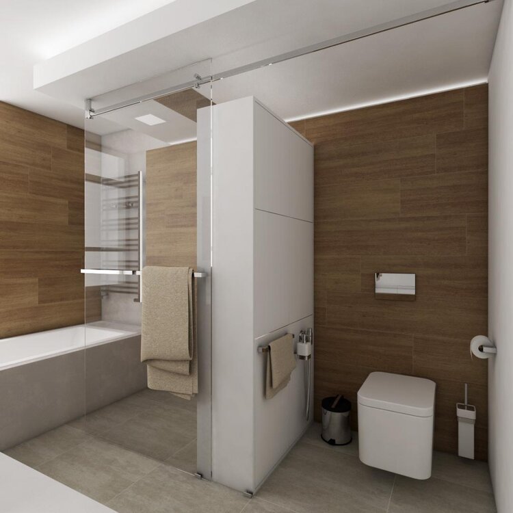

pestka56 13.09.2016 14:03 Zgłoś naruszenie Udostępnij Napisano 13 Września 2016 W sprawie dolnej łazienki, zdaje się już dyskutowałyśmy. Odkop wcześniejsze posty Jeśli chodzi o górną, masz trochę podobny układ jak u mnie. Tylko moja jest dłuższa a węsza. Za nic nie postawiłabym sedesu naprzeciw drzwi. Raczej dałabym wannę pod oknem dachowym, a prysznic i sedes na ściane, gdzie teraz jest wanna. Sedes tam gdzie teraz prysznic. Coś takiego jak tu. Gotowy projekt. Tylko u Ciebie jest skos i okno dachowe. Cytuj Odnośnik do komentarza https://forum.murator.pl/topic/201850-w-poszukiwaniu-utraconego-tlenu-czyli-jak-trafili%C5%9Bmy-na-koniec-t%C4%99czy/page/36/#findComment-7172345 Udostępnij na innych stronach Więcej opcji udostępniania
Niechaj 13.09.2016 14:47 Autor Zgłoś naruszenie Udostępnij Napisano 13 Września 2016 Pestko aa przepraszam, zapomniałam o czeskich łazienkach! To było w lipcu?! Coraz gorzej z moją pamięcią Co do górnej - ale fajny ten układ! Tylko u mnie szerzej, więc przy wannie zmarnuje się miejsce - chyba, żeby przesunąć ją maksymalnie za prysznic? Ale co wtedy z wchodzeniem/wychodzeniem Cytuj Odnośnik do komentarza https://forum.murator.pl/topic/201850-w-poszukiwaniu-utraconego-tlenu-czyli-jak-trafili%C5%9Bmy-na-koniec-t%C4%99czy/page/36/#findComment-7172372 Udostępnij na innych stronach Więcej opcji udostępniania

pestka56 13.09.2016 19:24 Zgłoś naruszenie Udostępnij Napisano 13 Września 2016 (edytowane) Zrobiłam plan 1:10. Możesz wydrukować i będzie wyskalowane. Posłużyłam się sprzętami RAVAK Forma-01: wanna – 170x75 cm (cena 1750 zł); umywalka nablatowa – 60 cm szer.; wc - 36x51x35 cm. Wzięłam te bo po pierwsze mają na stronie ich wygląd, aranżacje i dane techniczne. Poza tym mam brodzik, drzwi do kabiny i wannę z akrylu Ravaka i sprawują się świetnie. Pomyślałam, że podrzucę Ci jako wybór dodatkowy. Kabina ma 90x90 i przesuwne drzwi, jak na tym czeskim projekcie. Zabudowę zaznaczyłam kolorem. Niebieskim maznęłam okno w skosie dachowym, pi razy oko. Edytowane 13 Września 2016 przez pestka56 Cytuj Odnośnik do komentarza https://forum.murator.pl/topic/201850-w-poszukiwaniu-utraconego-tlenu-czyli-jak-trafili%C5%9Bmy-na-koniec-t%C4%99czy/page/36/#findComment-7172824 Udostępnij na innych stronach Więcej opcji udostępniania
Niechaj 14.09.2016 11:47 Autor Zgłoś naruszenie Udostępnij Napisano 14 Września 2016 Pestko dzięki! Coraz bardziej podoba mi się ten układ! Tylko nie chciałabym takiej potężnej zabudowy wokół wanny, ale to nie problem. I nie wiem, jak z szyną przesuwną przy skosie, bo prysznic wypada na linii załamania stropu, otwierane drzwi chyba też dałyby radę. Generalnie ważniejszy jest widok z wanny niż z wejścia, tu nie widać wc + gratis okno (chociaż teraz korzystam z wanny pod oknem połaciowym i szału nie ma - widzę siebie - to już wolę patrzeć na wc ) Przejrzałam ofertę Ravak, ta wanna formy 01 bardzo mi się podoba i odpływ ma na środku, co jest jednym z warunków, jakie stawiam kandydatkom na wanny Na budowie zabaw z dachem cd, może wieczorem uda mi się wrzucić jakieś zdjęcia Cytuj Odnośnik do komentarza https://forum.murator.pl/topic/201850-w-poszukiwaniu-utraconego-tlenu-czyli-jak-trafili%C5%9Bmy-na-koniec-t%C4%99czy/page/36/#findComment-7173218 Udostępnij na innych stronach Więcej opcji udostępniania
pestka56 14.09.2016 13:40 Zgłoś naruszenie Udostępnij Napisano 14 Września 2016 Cieszę się, że ten pomysł ci odpowiada, bo moim zdaniem jest bardzo dobry. Jest rozwiązany układ płytek na podłodze i ścianach. Dobór dowolny, ale ważne jest rozpracowanie jak mają być położone główne płyteczki. Zabudowa wanny ma tę zaletę, że można zrobić siedzisko dla osoby korzystającej z prysznica. To bardzo przydatne, gdy się kończy ileś lat (wiem coś o tym). Poza tym jest gdzie odstawić szampon. W ofercie Ravaka są ładne proste wanny wolnostojące. Można taką postawić w tym samym miejscu. To miałoby tę zaletę, że łazienka zrobiłaby się przestronniejsza. Nie koniecznie musi być bateria wolnostojąca. Niestety nie są takie tanie te wanny. O skosie i szybie nie pomyślałam, ale drzwi łamane będą równie dobre. Tym bardziej, że otwierane mogą być do środka. Musisz je zrobić na zamówienie, ale forumki pisały, że to nawet taniej wychodzi, gdy kupujesz akcesoria, a szyby zamawiasz u szklarza. Te są Radaway. W ściance między prysznicem i wc warto przemyśleć schowek dostępny od strony wc. Jest jeszcze kwestia umywalki. Szafka ładnie łączy się z zabudową wanny, ale nie musi być taka długa. Przy drzwiach jest sporo miejsca. Można tam przewidzieć grzejnik do suszenia rczników i szlafroków. Cytuj Odnośnik do komentarza https://forum.murator.pl/topic/201850-w-poszukiwaniu-utraconego-tlenu-czyli-jak-trafili%C5%9Bmy-na-koniec-t%C4%99czy/page/36/#findComment-7173299 Udostępnij na innych stronach Więcej opcji udostępniania
Emila3000 14.09.2016 17:54 Zgłoś naruszenie Udostępnij Napisano 14 Września 2016 a jakby tą szynę dać nizej, np, na wysokości 2 metry, przymocować ją z jednej strony do skosu, po środku do ścianki i do ściany koło kibelka.... masz już gotowe sufity, możesz pomierzyć jak ten skos wychodzi???? Cytuj Odnośnik do komentarza https://forum.murator.pl/topic/201850-w-poszukiwaniu-utraconego-tlenu-czyli-jak-trafili%C5%9Bmy-na-koniec-t%C4%99czy/page/36/#findComment-7173440 Udostępnij na innych stronach Więcej opcji udostępniania
