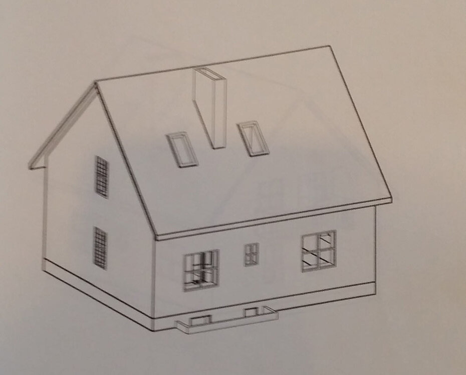

tomaszkoo 24.06.2015 09:10 Zgłoś naruszenie Udostępnij Napisano 24 Czerwca 2015 Zostałem właścicielem domu jednorodzinnego w stanie surowym otwartym (ok 105m2 użytk). Chciałbym do niego dobudować taras i garaż (podatek, wygoda, mała działka 500m2). Ze względu na samochód, motocykl i inne sprzety potrzebuje dużego garazu. Działka narożna, droga od wschodu (asfaltowa bardziej ruchliwa) i południa (płyty). Dom odsunięty od wschodu tak jak linia zabudowy nakazuja (5m). Od północy są 3m, od zachodu 4m. Wyjście z domu od strony wschodniej. Przemyślałem temat i właściwie mam dwie opcje do wyboru. załączam zdjęcia. Proszę was o jakieś opinie, które rozwiązanie będzie waszym zdaniem lepsze i dlaczego. Od zachodu zakładam ścianę 5,5m bez otworów odsuniętą 1,5m od granicy działki (narysowana jest trochę większa) Chciałbym żeby do mieszkania wpadało dużo słońca, żeby nie było ciemne, z drugiej strony obawiam się też trochę upałów od strony południowo zachodniej. Nie mam pojęcia na ile garaż w takim miejscu zasłoni okna i będzie rzucał cień, czy będzie to odczuwalne? Umiejscoweinie garazu wymusza przesunięcie drzwi na taras ze środka, bardziej na zachód (do salonu) w przypadku tej drugiej opcji, kuchnia na pewno zrobi się troche ciemniejsza. Jakie są waszym zdaniem wady i zalety, co wybrać? Cytuj Odnośnik do komentarza https://forum.murator.pl/topic/201919-dobudowanie-gara%C5%BCu-kt%C3%B3ra-strona-pld-wsch-czy-p%C5%82d-zach/ Udostępnij na innych stronach Więcej opcji udostępniania

Myjk 24.06.2015 12:04 Zgłoś naruszenie Udostępnij Napisano 24 Czerwca 2015 Jak w ogóle wygląda ten dom? Możesz zapodać jakiś rzut przestrzenny z dachem? Rozumiem oczywiście, że 3m to nie jest idealna przestrzeń aby komfortowo wysiadać z auta, czy choćby coś przy nim zrobić, ale wg mnie warto zapłacić taką cenę w zamian za stawianie garażu od południa. Garaż możesz w zamian za to wydłużyć i dostęp zrobić z dwóch stron. Cytuj Odnośnik do komentarza https://forum.murator.pl/topic/201919-dobudowanie-gara%C5%BCu-kt%C3%B3ra-strona-pld-wsch-czy-p%C5%82d-zach/#findComment-6860129 Udostępnij na innych stronach Więcej opcji udostępniania
tomaszkoo 24.06.2015 12:51 Autor Zgłoś naruszenie Udostępnij Napisano 24 Czerwca 2015 (edytowane) Problem w tym, że: - postawienie przy granicy w świetle obowiązujacych przepisów jest praktycznie niemożliwe - nawet jeśli, to dojdzie grubość ściany min. 30cm. 2,7m szerokości to za mało, parkowałem w garażu 3m i uważam, że 3,20 to minimum (auto o szerokości 182cm) Załączam rzuty. Dom wybudowany kawał czasu temu. 1. południe - wschód 2. północ - zachód Edytowane 24 Czerwca 2015 przez tomaszkoo Cytuj Odnośnik do komentarza https://forum.murator.pl/topic/201919-dobudowanie-gara%C5%BCu-kt%C3%B3ra-strona-pld-wsch-czy-p%C5%82d-zach/#findComment-6860181 Udostępnij na innych stronach Więcej opcji udostępniania
Myjk 24.06.2015 13:12 Zgłoś naruszenie Udostępnij Napisano 24 Czerwca 2015 Jeśli nie będzie tam okien (a być nie musi, zwłaszcza że to ściana od północy), to nie powinno być problemu. Również ściana nie musi być aż tak gruba (o ile garaż nie będzie ogrzewany, a raczej się tego nie zaleca). Ja obecnie użytkuje garaż o szerokości 4m, ale ponad metr z lewej strony zajmują graty typu szafki, rowery itp. z prawej z kolei prawie na 30cm sterczy komin (więc nie mogę podjechać). Da się to normalnie użytkować (jako garaż vel schronienie dla auta). Wiesz, ja doskonale Cię rozumiem -- też sobie zaplanowałem szeroki garaż dwustanowiskowy w nowym domu. Ale gdybym miał taką sytuację podbramkową, to wybrałbym jednak wariant minimalistyczny dla samochodu (od północy, wyciągając do za bryłę od E/W), żeby domownicy mieli sensowne warunki "wypoczynkowe". Pomijam już zupełnie kwestię estetyczną pomysłu dostawiania garażu od południa -- bo jaki dach chcesz tam zastosować? Cytuj Odnośnik do komentarza https://forum.murator.pl/topic/201919-dobudowanie-gara%C5%BCu-kt%C3%B3ra-strona-pld-wsch-czy-p%C5%82d-zach/#findComment-6860195 Udostępnij na innych stronach Więcej opcji udostępniania
