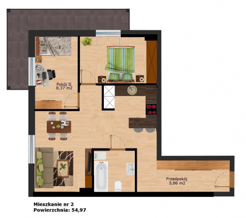

johnso 28.06.2015 10:15 Zgłoś naruszenie Udostępnij Napisano 28 Czerwca 2015 Witam. Jestem nowy na forum. Mam na imię Sławek i jestem na etapie kupna pierwszego mieszkania. Mam do wyboru kilka opcji, lecz najbardziej podoba mi się mieszkanie 55 m2. Problem polega na upchaniu w salonie aneksu kuchennego i narożnika oraz wanny w malej łazience. Proszę o pomoc, poniżej rozklad pomieszczeń http://osiedlemaja.pl/images/02.jpg Mam jeszcze możliwość przesunięcia ścian działowych. Ewentualnie pozostaje opcja zamiany mieszkania na 53 m2 http://osiedlemaja.pl/images/05.jpg Z góry dzięki Cytuj Odnośnik do komentarza https://forum.murator.pl/topic/202024-mieszkanie-55-m2-problem-z-aran%C5%BCacj%C4%85/ Udostępnij na innych stronach Więcej opcji udostępniania
Sylw. 28.06.2015 16:07 Zgłoś naruszenie Udostępnij Napisano 28 Czerwca 2015 Nie napisałeś dla ilu osób te mieszkanie- założyłam, że tylko dla Ciebie. Czerwona linia to drzwi przesuwne. Nie podałeś wymiarów zatem nie wiem, czy moje propozycje są realne, nie wspominając już o tym, czy trafię w Twój gust i potrzeby.Najmniejszy z pokoi to gabinet.Wejście do toalety z sypialni i przedpokoju.Brązowe kwadraciki w wc to mebelki, szafeczki. Wejście do salonu z przedpokoju nie kusi być z drzwiami. Cytuj Odnośnik do komentarza https://forum.murator.pl/topic/202024-mieszkanie-55-m2-problem-z-aran%C5%BCacj%C4%85/#findComment-6862643 Udostępnij na innych stronach Więcej opcji udostępniania
johnso 28.06.2015 20:23 Autor Zgłoś naruszenie Udostępnij Napisano 28 Czerwca 2015 Dziękuje za odpowiedź. Mały pokój aktualnie będzie służył jako "gościnny", w przyszłości jako pokój dziecka. Mieszkanie dla pary, czyli dla mnie i narzeczonej. Myślę, że nie ma potrzeby robienia drzwi do łazienki z sypialni, bo to ją dodatkowo pomniejszy, w miejscu umieszczenia dodatkowych drzwi ma wisieć piec gazowy dwufunkcyjny. Na łazienkę mam jakiś pomysł, gorzej z salonem z aneksem kuchennym. Nie wiem jak to rozwiązać, żeby było funkcjonalnie i wygodnie. Przedpokój zdecydowanie otwarty na salon. Mieszkanie w lewym górnym rogu, niestety wymiary słabo widoczne http://img04-otodom.sogastatic.pl/full/28934839_13.jpg innych nie posiadam Cytuj Odnośnik do komentarza https://forum.murator.pl/topic/202024-mieszkanie-55-m2-problem-z-aran%C5%BCacj%C4%85/#findComment-6862801 Udostępnij na innych stronach Więcej opcji udostępniania
Sylw. 29.06.2015 03:27 Zgłoś naruszenie Udostępnij Napisano 29 Czerwca 2015 Wymiary w ogóle nie są widoczne.Czy decyzja kupna mieszkania jest ostateczna?W całym bloku jak mniemam nie ma żadnego mieszkania z osobną kuchnią, tylko salony z aneksem, co stwarza problem-narożnik, aby z niego oglądać tv nijak się nie zmieści moim zdaniem.Te mniejsze mieszkanie jest gorsze pod względem aranżacji, co prawda można powiększyć łazienkę, ale jest wg mnie mało miejsc na przechowywanie zatem skupiłabym się na tym większym mieszkaniu. Cytuj Odnośnik do komentarza https://forum.murator.pl/topic/202024-mieszkanie-55-m2-problem-z-aran%C5%BCacj%C4%85/#findComment-6862860 Udostępnij na innych stronach Więcej opcji udostępniania
joliska 29.06.2015 06:54 Zgłoś naruszenie Udostępnij Napisano 29 Czerwca 2015 Straszne te plany Kuchnie umiejscowione w najgorszym pod względem funkcjonalności i estetyki miejscu, przechodni pokój dzienny, w mniejszym mieszkaniu olbrzymi przedpokój... Poszukajcie czegoś innego - nawet kosztem kilku metrów, byle funkcjonalne było Cytuj Odnośnik do komentarza https://forum.murator.pl/topic/202024-mieszkanie-55-m2-problem-z-aran%C5%BCacj%C4%85/#findComment-6862916 Udostępnij na innych stronach Więcej opcji udostępniania
kinka 29.06.2015 09:14 Zgłoś naruszenie Udostępnij Napisano 29 Czerwca 2015 (edytowane) Dokładnie,jeśli mieszkanie jeszcze nie kupione szukałabym dalej bo ten układ jest koszmarny.Można kombinować z zamianą kuchni z łazienką ale koszty będą dość duże,lepiej dołożyć i kupić wygodniejsze mieszkanie. Poniżej moje kombinacje zmian:http://images67.fotosik.pl/1009/bf8bba74e44aec90med.jpg Edytowane 29 Czerwca 2015 przez kinka Cytuj Odnośnik do komentarza https://forum.murator.pl/topic/202024-mieszkanie-55-m2-problem-z-aran%C5%BCacj%C4%85/#findComment-6863007 Udostępnij na innych stronach Więcej opcji udostępniania
