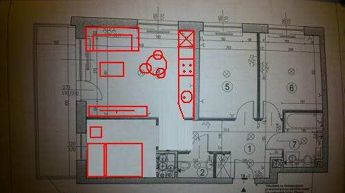

epm 1 30.06.2015 21:26 Zgłoś naruszenie Udostępnij Napisano 30 Czerwca 2015 Witam, Od razu z prosbą Chciałabym prosić o pomoc w aranżacji mieszkania 64,7m2 dla rodziny 2+2. Pokoje 5 i 6 pozostaja dla dzeci a mi zależy na wydzieleniu chociazby najmniejszej sypialni. Na te chwile jak dla mnie jedynym rozwiazanie na wydzielenie sypialni jest przeniesienie kuchni do salonu (pokoj nr 4) na sciane nośną. Chce pomniejszyc maksymalnie sypialnie (pokoj nr 3 -dawna kuchnie) aby zrobic szersze wejscie do salonu z korytarza. Zalezy mi tez na jak najwiekszej ilosci szaf i miejsca do przechowywania . Z góry bardzo dziekuje za sugestie i pomoc Postaram sie w dniu jutrejszym przeslac rzut mieszkania w lepszej jakości. Pozdrawiam Jola Cytuj Odnośnik do komentarza https://forum.murator.pl/topic/202137-mieszkanie-647m2-pro%C5%9Bba-o-pomoc/ Udostępnij na innych stronach Więcej opcji udostępniania

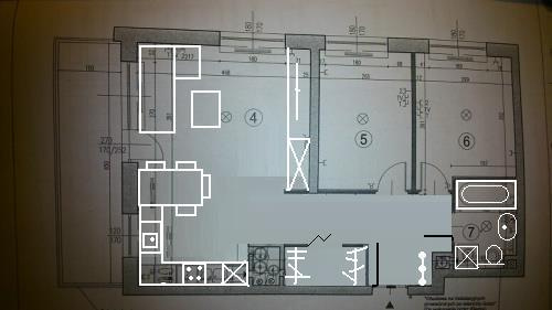

Sylw. 01.07.2015 05:01 Zgłoś naruszenie Udostępnij Napisano 1 Lipca 2015 (edytowane) Łatwiej w Twoim mieszkaniu wydzielić miejsca na przechowywanie- zlikwidowałabym wc i tam byłoby pomieszczenie gospodarcze/schowek lub garderoba, po prawej strony od wejścia jakaś szafka. Nie widać dobrze i wyraźnie wymiarów. Kuchni, pionów wg mnie nie da się przenieść na ścianę nośną. Zatem pozostaje salon z aneksem. Dodatkowa sypialnia powinna być z oknem. Wydzieliłam ją nie zachowując proporcji i już po tym widać że to fatalny pomysł. Wg moich obliczeń salon ma niespełna 19 m kwadratowych.Minimalne łoże małżeńskie to 140X200 i to pod warunkiem, że ma się drobną połówkę.Po podziale salonu na sypialnie i minisalon wychodzi sypialnia klitka i część też dzienna klitka. Czyli będzie mało wygodne mieszkanie. Litera S na rysunku to stół. Jak pomniejszysz obecną kuchnię przesuwając ścianę w dół rysunku to otwór wejściowy będzie za wąski. Pewnie mądrzejsi ode mnie coś więcej tu na forum doradzą. Edytowane 1 Lipca 2015 przez Sylw. Cytuj Odnośnik do komentarza https://forum.murator.pl/topic/202137-mieszkanie-647m2-pro%C5%9Bba-o-pomoc/#findComment-6864162 Udostępnij na innych stronach Więcej opcji udostępniania
epm 1 01.07.2015 06:06 Autor Zgłoś naruszenie Udostępnij Napisano 1 Lipca 2015 Dzięki Sylw., taką opcje z sypialnią wydzieloną z salonu też rozpatrywaliśmy Wiem, że po zrobieniu aneksu salon wyjdzie maleńki( teraz ma 18,3 m:(. Pan od remontu powiedział ze da sie zrobić na tej ścianie kuchnię( odpływ po podłodze z podłączeniem do wc, kuchnia indukcja- poprowadzone są kable,)Mam nadzieję ze szerokie wejście będzie optycznie powiększać ,,salon". Sypialnia w miejscu kuchni będzie raczej miejscem na łózko i niewielką szafę, ale bardzo mi zalezy na wygodnym łóżku.Co do wc to raczej zostanie jest małe 110*160 więc o garderobie nie ma mowy a i tak chcę tam przenieść pralkę.No i co myślicie? Da się ?Ma to jakiś sens? Cytuj Odnośnik do komentarza https://forum.murator.pl/topic/202137-mieszkanie-647m2-pro%C5%9Bba-o-pomoc/#findComment-6864188 Udostępnij na innych stronach Więcej opcji udostępniania
kinka 01.07.2015 10:11 Zgłoś naruszenie Udostępnij Napisano 1 Lipca 2015 Moim zdaniem nie ma sensu,będzie naprawdę ciasno do tego zero miejsca do przechowywania.http://images67.fotosik.pl/1014/390f986684e826f5med.jpgLepiej stworzyć większą przestrzeń dzienną z miejscem na stół,gdzie będziecie mogli wspólnie spędzać czas.http://images69.fotosik.pl/1012/a8317f363e1058bfmed.jpg Cytuj Odnośnik do komentarza https://forum.murator.pl/topic/202137-mieszkanie-647m2-pro%C5%9Bba-o-pomoc/#findComment-6864314 Udostępnij na innych stronach Więcej opcji udostępniania
epm 1 06.07.2015 07:56 Autor Zgłoś naruszenie Udostępnij Napisano 6 Lipca 2015 Witam, Dolaczylam zdjecie mieszkania z wymiarami. Moze teraz bedzie łatwiej cos podpowiedziec czy zaaranzowac. Dziekuje i Pozdrawiam Cytuj Odnośnik do komentarza https://forum.murator.pl/topic/202137-mieszkanie-647m2-pro%C5%9Bba-o-pomoc/#findComment-6866854 Udostępnij na innych stronach Więcej opcji udostępniania
channel8 06.07.2015 08:13 Zgłoś naruszenie Udostępnij Napisano 6 Lipca 2015 A to jest mieszkanie "istniejące" czy dopiero w budowie? Jeżeli w budowie to zmiana podłączenia odpływu wody jest do zrobienia ale PRZED wylewkami. Odpływ musi iść pod kątem 5 stopni (minimum) to nie wiem czy da się tak głęboko ryć podłogę. Cytuj Odnośnik do komentarza https://forum.murator.pl/topic/202137-mieszkanie-647m2-pro%C5%9Bba-o-pomoc/#findComment-6866866 Udostępnij na innych stronach Więcej opcji udostępniania
epm 1 06.07.2015 09:40 Autor Zgłoś naruszenie Udostępnij Napisano 6 Lipca 2015 Mieszkanie jest juz gotowe,ale nasz pan Majster powiedział ze wszystko DA SIE zrobić Może ktoś coś.. Cytuj Odnośnik do komentarza https://forum.murator.pl/topic/202137-mieszkanie-647m2-pro%C5%9Bba-o-pomoc/#findComment-6866937 Udostępnij na innych stronach Więcej opcji udostępniania
channel8 06.07.2015 15:36 Zgłoś naruszenie Udostępnij Napisano 6 Lipca 2015 Może się da, ale czy będzie działało i rury się nie będą zatykały. Sama pomyśl, rura do odpływu ma średnicę Fi 50, czyli dziura w wylewce musi mieć co najmniej 5 cm (licząc że na rurę nie dasz wykutej wylewki tylko od razu klej i płytki), + tyle cm co kąt nachylenia spadku odpływu, czyli gdzieś ok 7 - 8 cm - czy dostaniesz zgodę na "takie" rycie? Cytuj Odnośnik do komentarza https://forum.murator.pl/topic/202137-mieszkanie-647m2-pro%C5%9Bba-o-pomoc/#findComment-6867188 Udostępnij na innych stronach Więcej opcji udostępniania
epm 1 08.07.2015 07:53 Autor Zgłoś naruszenie Udostępnij Napisano 8 Lipca 2015 Szflichta w mieszkaniu to 6-7cm , jesli tak sie nie da to moze trzeba bedzie zredukowac rure odpływową na fi 40 z wykorzystaniem pompki ktora wspomagac bedzie odpływ od zlewu. Z drugiej strony za zlewem bedzie zmywarka i moze tutaj ona bedzie pelnić funkcję pompki w momencie wypompowywania wody. Na razie sie zastanawiam i pytam o Wasza opinie. Dziekuje Cytuj Odnośnik do komentarza https://forum.murator.pl/topic/202137-mieszkanie-647m2-pro%C5%9Bba-o-pomoc/#findComment-6868139 Udostępnij na innych stronach Więcej opcji udostępniania
